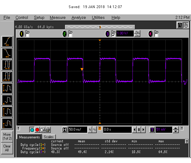

@WS.: danke für deine Ausführungen. Ich habe hier einen OCXO mit
doppeltem Ofen von Milliren. Er lässt sich mit dem EFC-Signalum +/- 1Hz
ziehen. Ich werde das Sinus-Signal, welches er ausgibt, mit einem 74AC14
rechteckwandeln. Danach geht es auf einen kleinen CPLD. Der 1PPS treibt
einen Zähler an, welcher von 1 bis 1000 zählt und das öffnen und
schliessen des Counter Gates steuert. So werden die 10 MHz z.B. während
1000 Sekunden gezählt, entsprechend riner Auflösung von 1 mHz. Die
Abweichung von 10 MHz gedenke ich dann einem I-Regler zuzuführen.

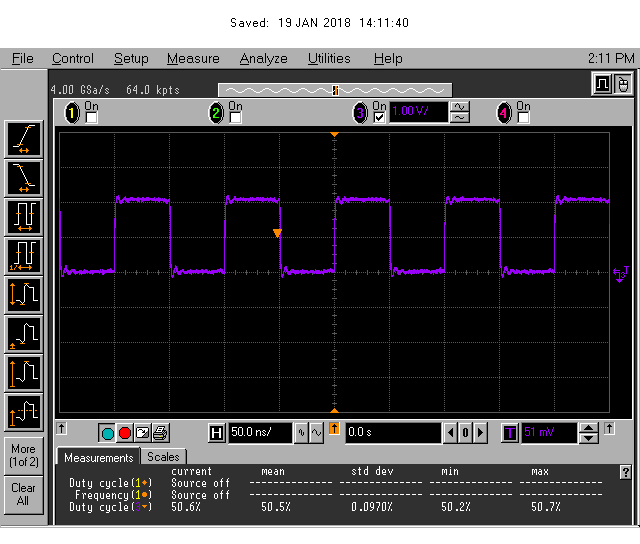

@ZF
ich habe mal einen Versuch unternommen und die beiden Schaltungen aus
dem LPRO-PDF verifiziert. Dabei habe ich festgestellt, dass die
self-bias Schaltung besser ist, denn das Ausgangssignal liegt vom Duty
Cycle her näher bei 50%.
Ich habe in die Schaltung mal Sinus und Rechteck eingespiesen. Beim
Rechteck wird das Signal ein bisschen schlechter: der Duty cycle beträgt
nur noch 48% statt 50%. Ich frage mich, ob das den Spekki stören würde,
wenn man das als Referenzsignal verwenden würde.
Als Gatter wurde ein 74AC04 verwendet, mit der Beschaltung nach Bild 3-3
nach deinem PDF. Der Ausgangspin des Gatters hat ca. 39 Ohm in Serie und
der Oskar ist mit 50 Ohm abgeschlossen.
Das Signal sieht soweit also gut aus. Auch auf dem Spekki sieht es
einwandfrei aus (die Flanken sind wirklich steil, ich konnte Harmonische
bis >1GHz feststellen :-)). Das Phasenrauschen konnte ich allerdings
noch nicht messen. Aber ich glaub, mit dieser Schaltung kann man ins
Rennen gehen...
