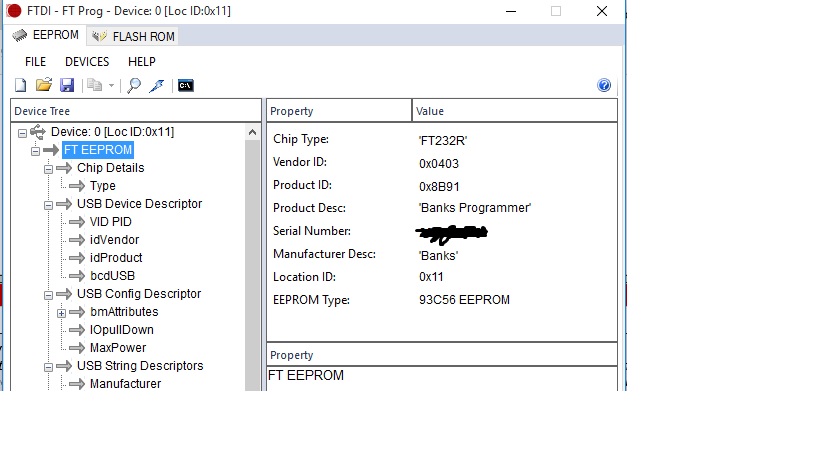

ich habe mir gebraucht einen sog. "Programmer" von Banks für US
amerikanische Autos gekauft.
Leider ist jener bereits mit einem Auto "verheiratet" sprich die
Fahrgestellnummer (die letzen 9 Ziffern weiß ich) des Vorbesitzers ist
im Gerät gespeichert und lässt mich nicht auf mein Auto zugreifen.
Im Normalfall steckt man den Programmer an das verheiratete Auto an und
unlocked es vom Motorsteuergerät, so ist es frei für ein neues.
Ich konnte bis jetzt in Erfahrung bringen, dass ein  FTDI 242R USB to
Serial Adapter als Schnittstelle zum PC dient. Ebenso das ein
mc9s12xdt512caa Chip darin arbeitet.
Sieht jemand die Möglichkeit den Chip bzw. das Gerät zurück zu setzen
oder meine Fahrgestellnummer aufzuspielen?
Vielen Dank schon mal

Der hat 4kB internes EEPROM. Da wird die Information drinstecken. An das
EEPROM kommt man mit einem Debugger mit Freescale BDM-Interface dran.
Ob Du die Seriennummer dann in den ausgelesenen Daten wiedererkennst und
so ändern kannst, dass die Software hinterher zufrieden ist wäre dann
das nächste Problem.

Den FTDI EEPROM kann man über USB auslesen.

Zu klären wäre, ob die relevante Seriennummer die des FT232R ist, oder
ob sie irgendwo in den Tiefen des nachgeschalteten µC im Gerät steckt.
Die im Screenshot des Threadstarters angezeigten Daten sind Daten, die
im EEPROM des FT232R gespeichert werden.
Dieses EEPROM kann man mit einem Programm von FTDI programmieren:
http://www.ftdichip.com/Support/Utilities.htm#FT_PROG
von Tobias (Gast)
Sehe gerade: Der Screenshot im Eingangspost zeigt ja schon FT_Prog.
Damit kann man die im EEPROM gespeicherten Werte auch überschreiben.
Einfach nach dem Auslesen und Verändern der Werte auf das Blitz-Symbol
klicken. Vorher vielleicht die gelesene Konfig abspeichern.

von Peter D. (peda)
Das ist aber nur der 93C56 des FTDI-Converters, nicht der EEPROM des
Freescale. Wenn das alles sein soll, dann wollen sie wohl doch, daß die
Verdongelung geknackt wird.

Wenn ich das in dem Video oben richtig verstehe, wird die komplette
original Firmware des Autos im "Programmer" gesichert und ist dann weg.
Um die wieder in das Auto zu bekommen muss sie vom "Programmer" wieder
eingespielt werden.
Ein Update der Firmware des "Programmers" macht diesen wieder blank und
versetzt ihn in den original Zustand.

ich schaffe es leider nicht auf den programmer zu kommen.
kein programm zeigt mir ein verbundenes gerät, vermutlich sind die
treiber zu alt. sind ja auch schon 7 jahre ^^
