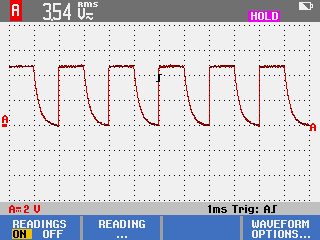

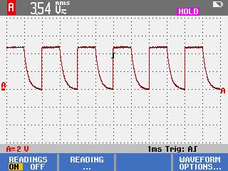

Ich habe mir jetzt mal ein Oszilloskop besorgt und würde ganz gerne an
PB3 als Ausgang immer den Takt der Millisekunden ausgeben. Ich weiß grad
gar nicht wie ich am besten die Ausgabe realisiere. Ich müsste eine ms
PB3 auf 0 und dann eine ms wieder auf 1 legen, damit ich am Oszi den
Takt erkennen kann.
Hat jemand einen Tipp zur Realisierung?

Peter W. schrieb:
> Und wie funktioniert das?
Der Exclusiv-Oder Operator invertiert genau das Bit oder die Bits, die
Du in der Maske ausgewählt hast.
Wenn du wissen willst, wie der µC das genau macht, dann musst du im
Maschinencode des Compilers nachschauen.
> Also wie trifft er die Entscheidung zu Low
> oder High. Hatte mir jetzt überlegt mit dem Modulo Operator nach Gerade
> oder Ungerade zu unterscheiden und dann den Port Low oder High zu
> schalten.
Das geht natürlich auch, ist aber umständlicher.
Übrigens ergibt dieses toggeln jede Millisekunde eine Frequenz von 500Hz
- nicht das du dich beim messen wunderst...)
