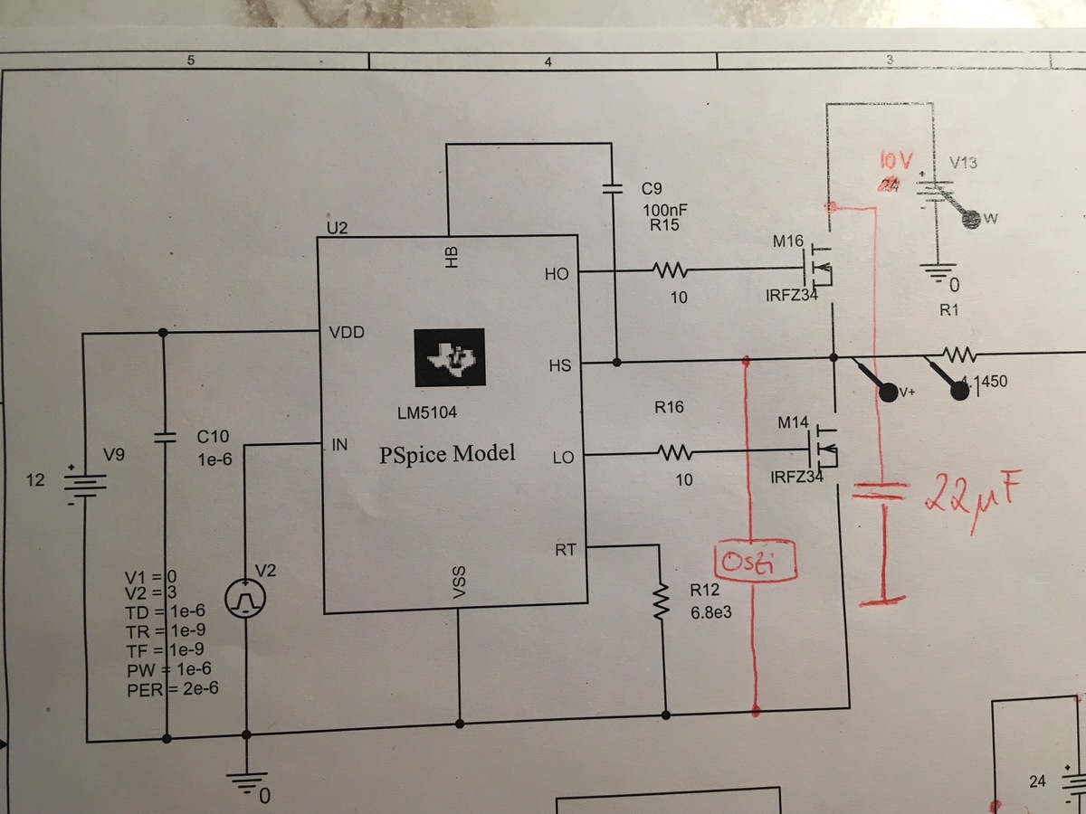

Guten Morgen miteinander,

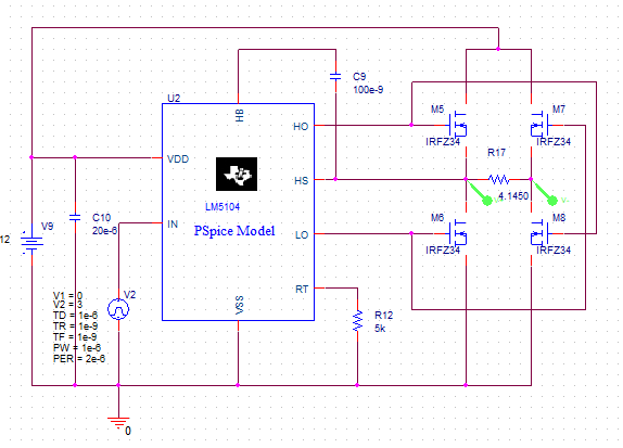

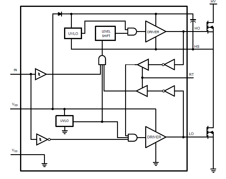

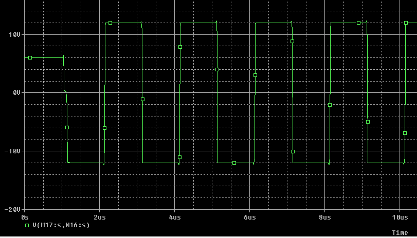

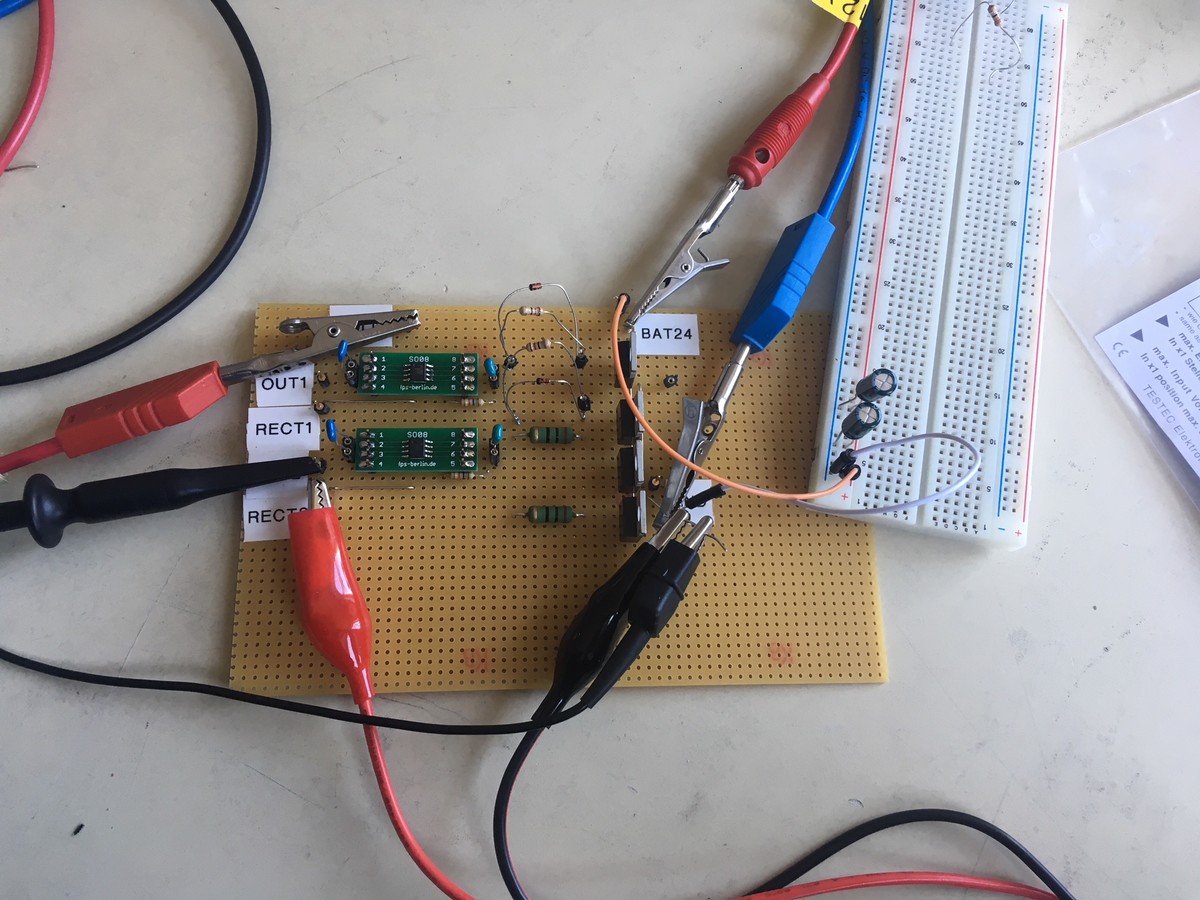

ich bin zurzeit an einer Halbbrücken-Schaltung am entwerfen mit 2 MOSFET
(IRFZ34) und einem Gatetreiber (LM5104) die mir am Ausgang ein
Rechteckförmiges Signal von +/- 12 Volt erzeugen soll.

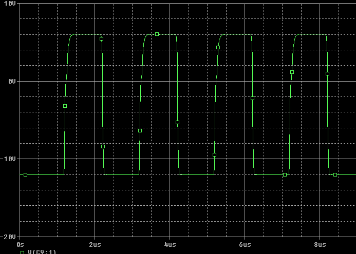

Bilder vom Schaltplan habe ich angehängt. Mein Problem ist, dass meine
entworfene Schaltung zwar auf -12 Volt durchschaltet, jedoch der obere
MOSFET schaltet die +12 Volt nicht komplett durch, sondern nur auf +6
Volt.
Ich habe also eine rechteckförmige Spannung von -12 Volt -> +6 Volt.
Wenn ich ein rechteckförmiges Signal von 0 - 12 Volt erzeugen will ist
das mit der Schaltung gar kein Problem.
Ich habe jetzt schonmal ein paar Beiträge über den LM5104 hier in dem
Forum gelesen aber habe noch keine Lösung zu meinem Problem gefunden,
außer die obere Spannungsquelle auf 18 Volt anzuheben, aber das ist
finde ich eine nicht so schöne Lösung.
Es ist das erste Mal für mich dass ich mit MOSFET's und einer
Treiberstufe arbeite und freue mich um jeden Beitrag da ich gerne dazu
lernen würde.
Hat jemand einen Lösungsvorschlag / Erklärung für dieses Verhalten?
Ich habe am Anfang vermutet, dass es was mit der Threshold Spannung des
MOSFETS zu tun hat, aber ich liege da glaube ich nicht ganz richtig.
Ich habe auch mal versucht einen P-Kanal MOSFET zu verwenden, hat mich
aber auch noch nicht weitergebracht.
Grüße
Julius

Hi Julius
Du solltest Dir das mit den GNDs und den +/-12V nochmals genau
überlegen. Handskizze, Datenblatt sehr genau und gründlich lesen und
grübeln... denn so wird das nix. Ich denke, Du wirst schon draufkommen
wo es feigelt
MiWi

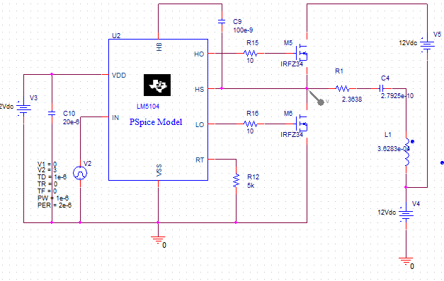

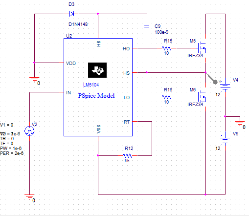

Hallo, danke für die schnelle Antwort :)
Habe auf einmal das Problem lösen können.. habe die letzten 2 Tage mir
schon das Datenblatt angeschaut und nachgegrübelt aber kam gar nicht
dahinter.
Ein neuer Tag ein weiterer Versuch:
Das Problem war, dass ich dem internen Treiber ein GND Potential gegeben
habe.. Wenn ich aber eine +/- Spannung erwarte, benötigt der Treiber ja
auch das gleiche Potential wie der untere MOSFET...
Ich habe vorher VSS auf GND geschlossen.. nun habe ich VSS mit der
unteren Spannungsquelle verbunden und alles funktioniert wie es soll.
Ich habe noch die Bilder angehängt, falls später jemand das gleiche
Problem haben sollte und nach einer Lösung sucht.
Vielen Dank :)
Grüße
Julius

LM5104 absolute maximum ratings: VDD - VSS 18Volt.
Wenn Du jetzt noch das Eingangssignal auf die neue Masse des Treibers
beziehst, und die max. Betriebsspannung des Treibers beachtest, dann
funzt die Sache nicht nur im Spice-Paradies, sondern auch in der bösen
diesseitigen Welt.

Achtung: VDD, IN und LO sind alle auf VSS bezogen.
VDD ist normal +12V (oder +15V) gegen VSS. Der IN Eingang bewegt sich
zwischen VSS und der doppelten Schaltschwelle von IN (bezogen auf VSS)
und LO bewegt sich zwischen 0 und VDD. Alles andere wird vermutlich
nicht funktionieren!

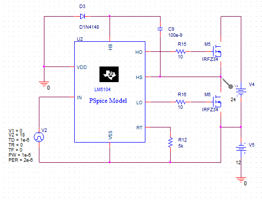

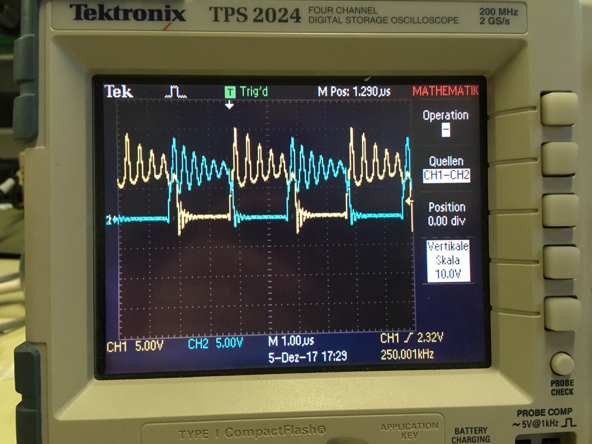

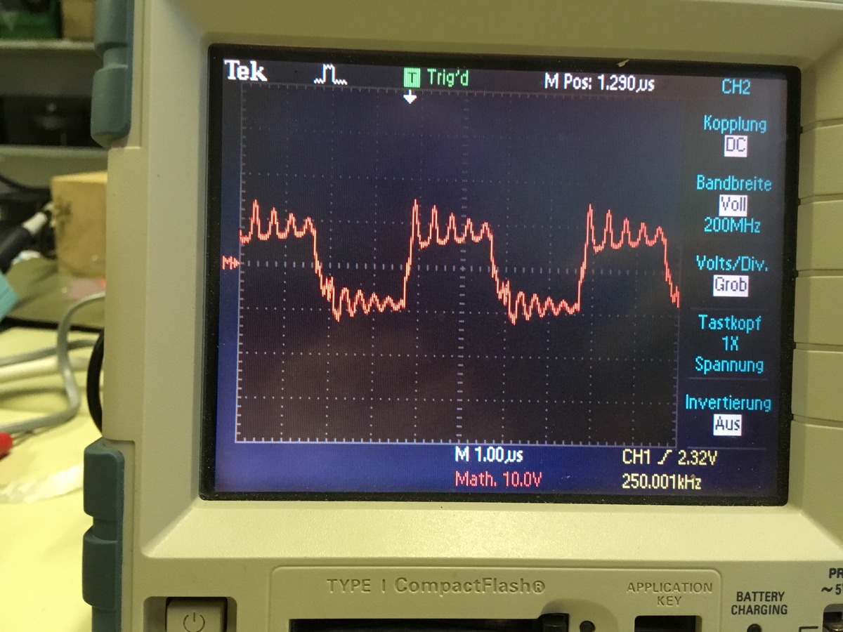

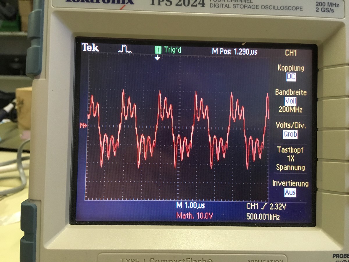

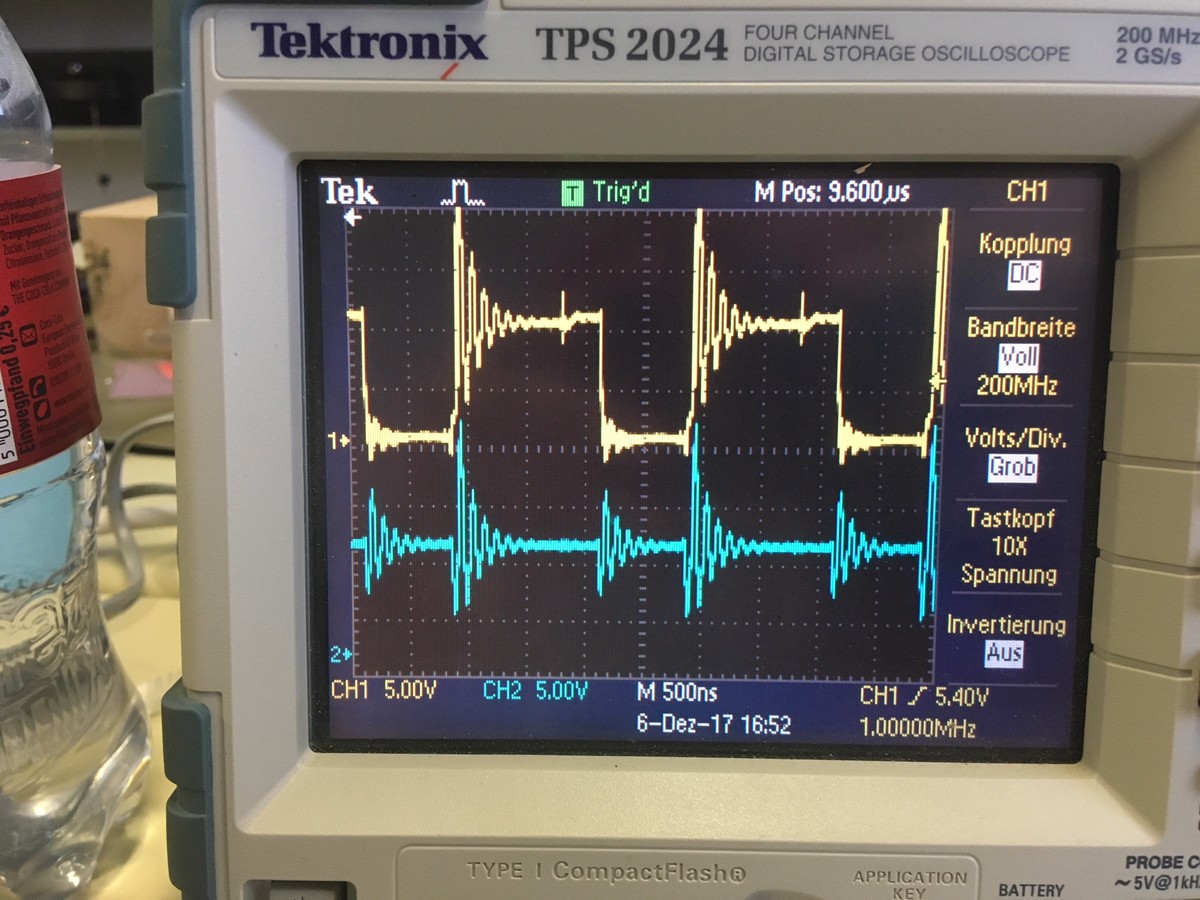

OP #5221026

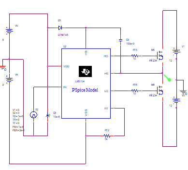

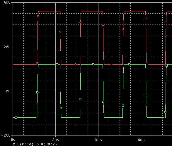

okay, ich habe jetzt mal VDD auf GND gehängt. Einmal habe ich den
Kondensator von davor mit drinnen gelassen und in dem angehängten
Schaltplan habe ich den Kondensator abgeschlossen und VDD direkt auf GND
geschlossen.

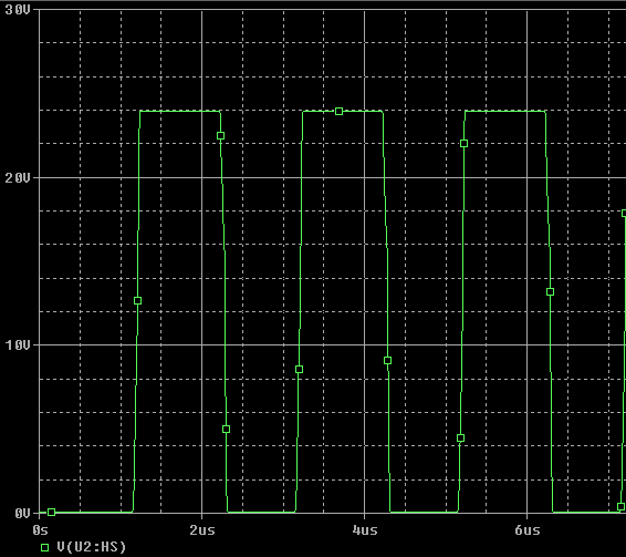

Dabei fällt mir jetzt noch folgendes auf:
Der HB darf maximal eine Spannung von V_HS + 14 Volt betragen.
Ich habe mir mal die Spannungsverläufe iim Oszilloskop angesehen und mir
ist aufgefallen dass dies die Grenze überschreitet (siehe Anhang (grün
ist V_Hs und rot ist an HB gemessen)).
Das Potential zwischen VDD und VSS ist nun 12 Volt groß.
Und das Potential zwischen HB und VSS ist 24 Volt groß.
Gast #5221056
Herrje, Du hast die Bootstrapdiode vergessen!
Die kommt natürlich auch an VDD!
Und das Bezugspotential für das Eingangssignal ist VSS!
Nochmal:
Positive Betriebsspannung für den Treiber ist GND.
-12Volt ist gleichzeitig Treiber-GND.
Viel übersichtlicher wäre es, Du würdest die 24Volt folgendermaßen
aufteilen:
     +24Volt
     +12Volt
       0Volt (GND)

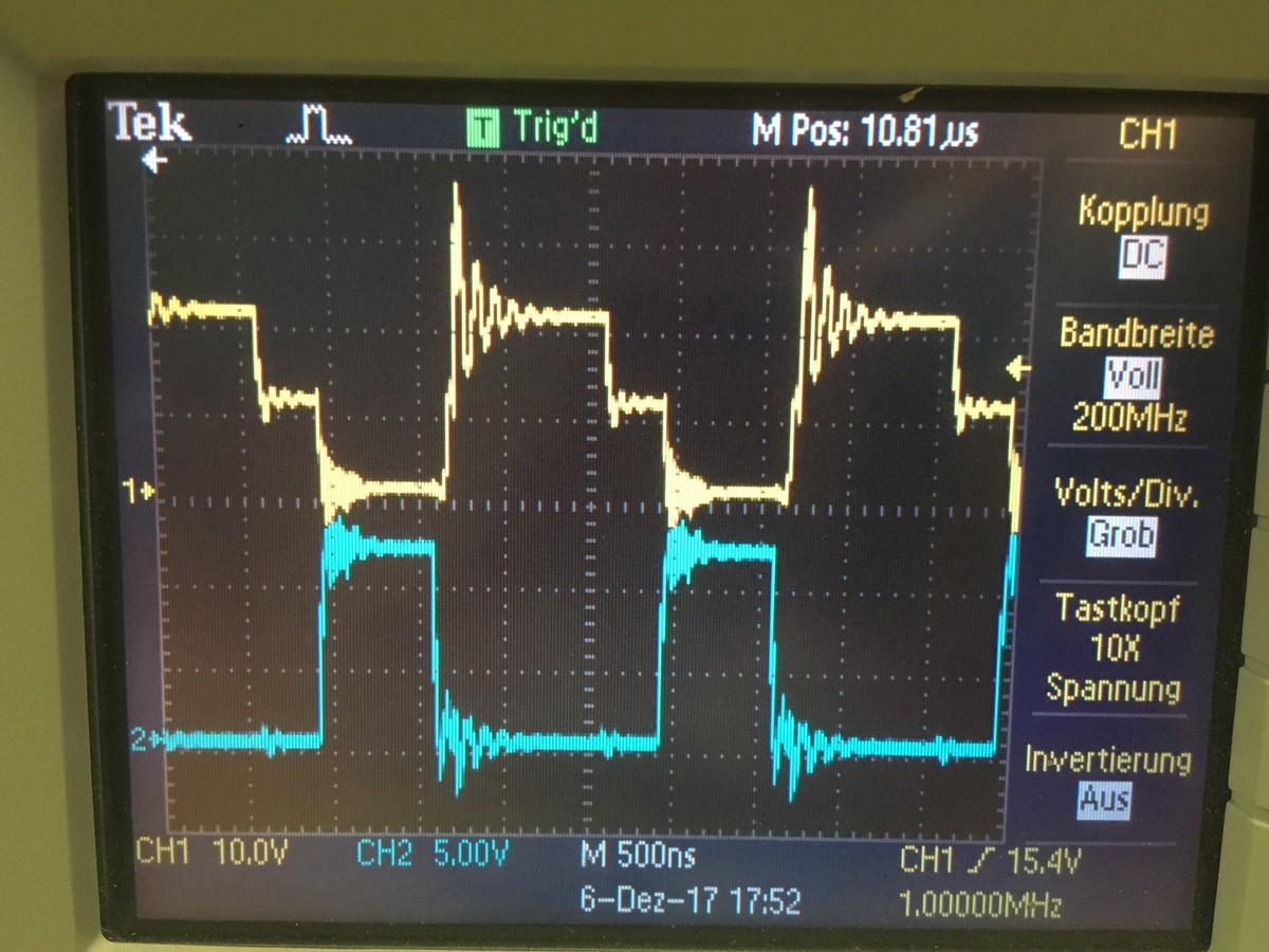

OP #5221192

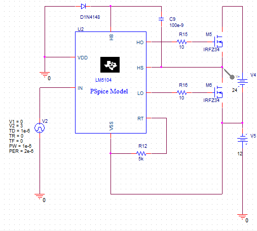

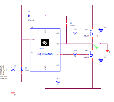

Danke nochmal für die vielen Antworten.
Ich habe jetzt die Bootstrapdiode mit angeschlossen (siehe Anhang).
Jetzt hab ich aber noch das Problem mit dem Bezugspotential für das
Eingangssignal. Wenn ich den Rechteckgenerator auf GND schließe dann
komm ich auf ein Ausgangssignal mit Rechteckform +/- 12 Volt.
sobald ich aber das Eingangssignal auf VSS beziehe, ist mein
Ausgangssignal konstant -12 Volt.
Ich glaube zu wissen verstanden zu haben wie du das mit den
Spannungsquellen gemeint hast:
habe noch einen weiteren Anhang hochgelanden mit der Änderung von den
Spannungsquellen.
Hierbei habe ich einfach die 12 Volt spannungsquelle anders herum
eingebaut.
Trotzdem habe ich noch Probleme mit dem VSS auf das Eingangssignal
bezogen, da kommt am Ausgang nur noch konstant -12 Volt heraus.

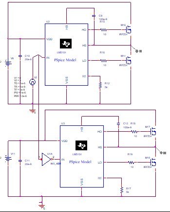

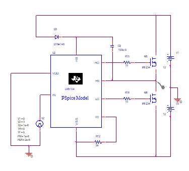

Wenn ich mein Eingangssignal auf 18 Volt erhöhe, funktioniert es wenn
ich es auf VSS beziehe. (siehe Bild 3).
Wenn ich nur ein Eingangssignal von 3 Volt habe funktioniert es laut
simulation nur wenn das Eingangssignal auf GND bezogen ist.
Sprich ich brauche halt eine positive Spannung an meinem IN-Pin des
Treibers.
Dafür bräuchte ich halt einen Funktionsgenerator der mir diesen Wert von
Spannung auch ausgibt.

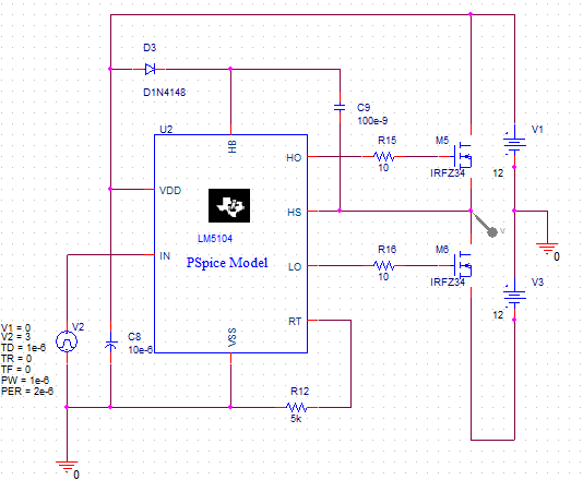

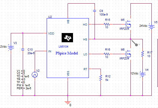

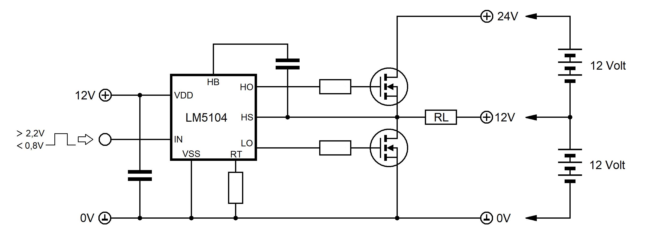

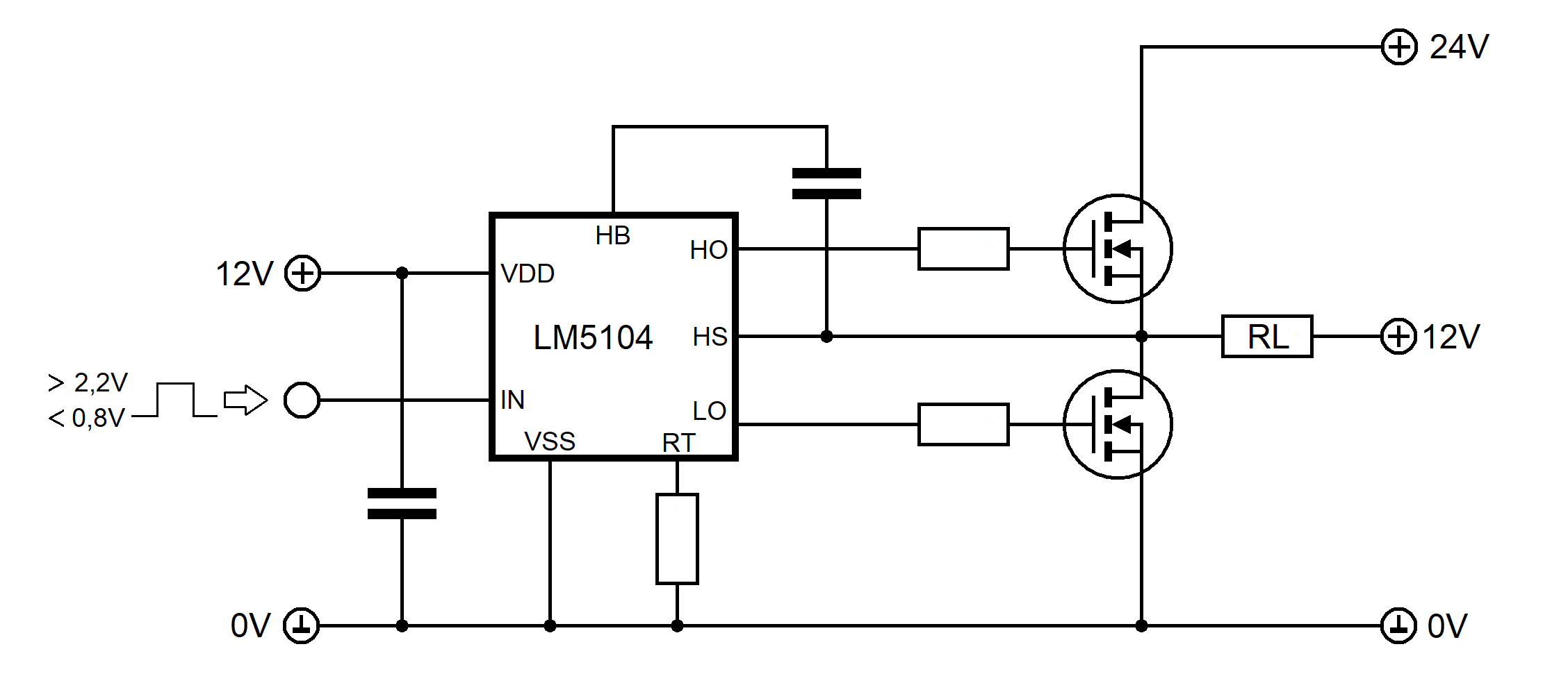

Gast #5221648
Hallo Julius,
Ich hoffe, mit dieser Zeichnung wird alles klar.
Die Bezugsleitung (Masse, GND, usw) ist gaanz unten!
Eine externe Bootstrap-Diode ist überflüssig, die hat der LM5104 schon
auf dem Chip.
Am Eingang habe ich noch die Spannungswerte hingeschrieben, mit denen
der LM5104 sicher schaltet.

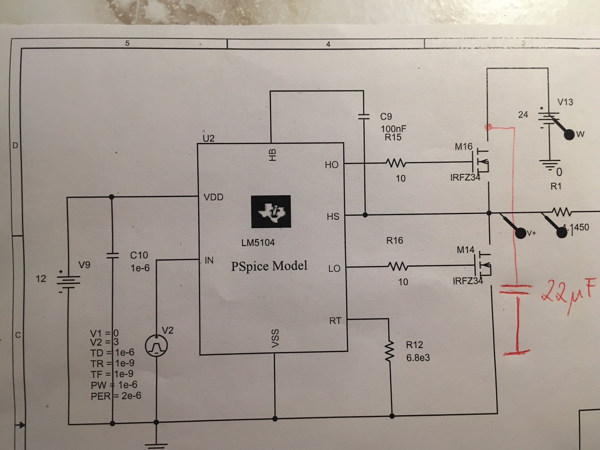

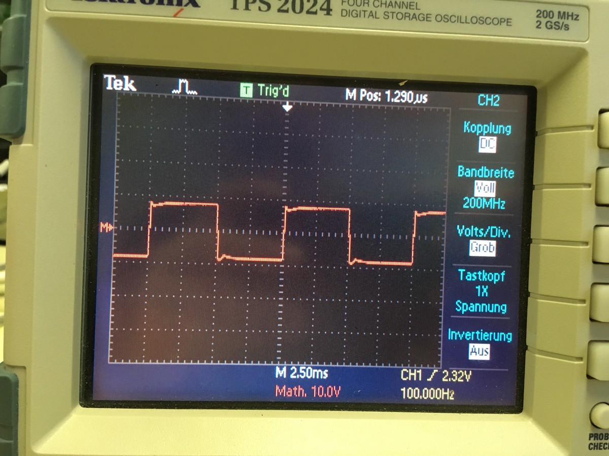

OP #5223307
danke für die Antworten :).
Kam leider erst jetzt dazu die Schaltung in PSPICE mal aufzubauen und zu
simulieren.
Ich muss gestehen, ich war echt etwas verwirrt. Beim nochmaligen
Anschauen meines Schaltplans vom Freitag musste ich mir auch an den Kopf
fassen.
Ich habe die Schaltung nun in PSPICE so aufgebaut wie du "schrecklicher
Sven" gepostet hast.
In der Simulation ergibt sich bei mir aber keine Spannung von +/- 12
Volt sondern eine Spannung von 0 - 24 Volt am Ausgang.

J. K. schrieb:
> von 12 Volt aus betrachtet sind es +/- 12 Volt.
Vom Mittelpunkt der beiden "Batterien" aus betrachtet.
Dieser Punkt wurde nur umbenannt, von "GND" auf "+12V".
Du darfst ihn auch Hugo nennen.
Wichtig ist nur die Ordnung in der Schaltung.
OP #5223399
Okay,
wie kann ich das dann verstehen:
Muss ich dann dieses Bezugspotential auch in PSPICE und in meinen
Simulationen angeben, damit die Simulation weiß dass es sich nun um
einen anderen Bezugspunkt handelt?
Für meine Schaltung die ich dann mit dem Rechteck betreibe gilt dann ja
auch das neue Bezugspotential wenn ich das richtig verstanden habe
richtig ?!
Hugo ^^
Ich bin auch mit "+12V" zufrieden :)
Gast #5223441
Das rote "GND"-Symbol von PSpice kannst Du doch dranhängen, wo Du
willst.
Hauptsache, Du kommst nicht durcheinander.
Ja genau, der "Hugo".
OP #5225630
Danke nochmals für die vielen Antworten und Hilfestellungen,
ich habe mir die letzten zwei Tage nochmals die Schaltung genauer
angeschaut und mir Gedanken drüber gemacht.
Gäbe es auch eine andere Methode die Spannungsquellen zu verschalten,
ohne dass eine davon in dem Lastkreis mit angeschlossen sein muss?
Gast #5225722
Hängt von deiner tatsächlichen Problemstellung ab (insbesondere von der
Last und inwieweit deren Potentialbezug festgelegt ist). Aber ganz ohne
eine Spannungsquelle im Lastkreis wirst du kaum auskommen ;-)
Ein naheliegender Ansatz könnte sein, die Last in einer Vollbrücke zu
betreiben und umzupolen (sofern die Last das zulässt). Dann brauchst du
insgesamt nur eine 12V Versorgung.
OP #5225754
Hallo Achim,
Es soll später ein Schwingkreis als Last angeschlossen werden. Dieser
soll so wenig wie möglich von dem Wirkwiderstand der Treiberschaltung
beeinflusst werden. Aus dem Grund wollte ich auch die Spannungsquelle
aus dem Schwingkreis entfernen, damit der Innnenwiderstand nicht mit in
den Reihenschwingkreis mit einfließt.
Der Wirkwiderstand von den MOSFETs muss natürlich auch noch
berücksichtigt werden, dieser beträgt ca. 0.05 Ohm von dem ausgewählten
FET.
Ich habe mal eine Vollbrückenschaltung aufgebaut (siehe Anhang).
Diese funktioniert noch nicht einwandfrei, was denke ich an dem Gate
driver baustein liegt, bzw. da HO und LO zueinander unterschiedlich und
nicht nur invertiert sind.
Gast #5225802
Serien- oder Parallel-Schwingkreis?
Der Innenwiderstand deiner Versorgung geht immer mit in die Schaltung
ein. (genau wie der Widerstand deiner FETs). Welche Ströme erwartest du
denn maximal. (Daher auch die Frage nach Serien- oder
Parallelschwingkreis).
Überleg dir, welche Gate-Sourcespannungen der FET "links oben" und der
"rechts unten" sehen wollen, und warum deine Spannung daher nicht
funktionieren kann, wenn beide parallel geschaltet sind. (Außer du
suchst dir FETs aus, die mehr als 20V Gaste-Source-Spannung aushalten).
Die Gates sind parallel, die Sourcen aber natürlich nicht.
OP #5225864
Hallo Achim,
Die Mosfet die ich herausgesucht habe heißen IRFZ34.
Diese halten eine maximale Gate-Source-Threshold Voltage von 4 Volt aus.
Minimal bei 2 volt.
Und das Limit der Gate-source-voltage liegt bei +/-20 Volt.
Der HO Ausgang gibt mir eine Spannung mit Spitzenwert von 20 Volt.
Der LO Ausgang gibt mir eine Spannung mit Spitzenwert von 12 Volt.
Schalten müssten die beiden Transistoren die du genannt hast doch
eigentlich da doch die Bedingung von Vgs(th) > 2 Volt erreicht ist?
Der untere linke Transistor und der rechte obere Transistor dürften
nicht schalten, da meine Spannung an LO nur 12 Volt beträgt, die MOSFET
aber eine minimale Vgs(th) von 14 Volt benötigen um zu schalten.
Habe ich das so richtig verstanden?
Ich will einen Reihenschwingkreis als Last anschließen.
Maximaler Strom bei ungefähr 2 - 3 Ampere.
> ein.
Ja klar, logisch.. Der Innenwiderstand liegt ja dann in Reihe mit dem
Widerstand der MOSFET und dann auch in Reihe mit der meiner Last.
Gast #5225909
Dann hast du Glück gehabt. Ich hätte eigentlich über 20V (2*12V=24V)
erwartet, und dann schlägt dir ggf. das Gate des unteren FETs durch, der
dann 24V U_GS sieht. Das heißt, "eigentlich" ist deine Schaltung so
ausgelegt, dass die die unteren FETs durch Überspannung am Gate
zerstören kann.
um ihn niederohmig durchzuschalten brauchst du deutlich mehr als 2V.
Aber das ist bei dir gegeben (20V am Gate des oberen FET ergeben ~8V
U_GS, 12V für den unteren ergeben 12V U_GS). Das Schalten der FETs
sollte, die an HO liegen, sollte also funktionieren (sofern das Gate des
unteren FET nich schon zerstört ist).
der links unten schalten damit (er sieht ja 12V U_GS), der rechts oben
schaltet nicht.
OP #5225945
Hey Achim,
tut mir Leid ich habe mich vertan, bzw. verschrieben.
An HO liegt 24 Volt an, keine 20 Volt.
Sprich, ich muss mich hier nach einem FET umschauen, der für eine höhere
Gatespannung > 24 Volt ausgelegt ist, oder gibt es eine andere
Schaltungstechnische Möglichkeit um die MOSFET anzusteuern ohne sie zu
zerstören?
Gast #5226316
> zerstören?
Na ja, FETs mit höherer Gate-Source-Zerstörschwelle würden bei dem einen
Problem helfen, aber das andere (dass du keinen High-Side FET mit LO
ansteuern kannst) bleibt natürlich bestehen. Deswegen wäre sicher
sinnvoller, bei Standard-FETs zu bleiben und stattdessen eine richtige
Ansteuerung für deren Gates zu bauen. Ein einzelner Halbbrückentreiber
ist halt nicht ideal, um eine Vollbrücke zu treiben. Zwei
Halbbrückentreiber kämen damit schon wesentlich besser klar.
OP #5227027
Hallo Achim,
danke für deine Antwort,
die Idee die Sache mit 2 getrennten Gatetreibern das Problem zu lösen
hatte ich auch und habe es dann gleich mal probiert.
Im Grunde genommen habe ich jetzt die gleiche Schaltung noch einmal
aufgebaut, bloß habe ich dem Gate treiber baustein das invertierte
Eingangssignal geschalten, sodass die Mosfet abwechselnd zueinander
schalten.
Beide schalten 12 Volt durch und hängt man die Last zwischen die beiden
neuen Ausgänge kommt man auf einen +/- 12 Volt rechteck.
Ich habe mal meinen neuen Schaltplan hochgeladen (natürlich benötigt man
eigentlich nur eine 12 Volt spannungsquelle, ich habe zur Simulation 2
eingefügt).
Am Anfang hat der Ausgang noch ein komisches Verhalten was ich mir noch
nicht erklären kann.
Hier schaltet es noch nichtg auf 12 Volt hoch, erst im nächsten Schritt
des Rechtecks.
Gast #5227069
> des Rechtecks.
Der Bootstrap-Treiber, der die Highside-Gates versorgt, muss erst mal
die Chance haben sich aufzuladen. Dazu braucht es eine paar
Schaltzyklen.
OP #5233987
So hallo nochmal alle miteinander,
so wie damals "der schreckliche Sven" schon sagte:
der schreckliche Sven schrieb:
> dann
> diesseitigen Welt.
hatte ich seit ein paar Tagen schon die ersten kleinen Problemchen in
der bösen diesseitigen Welt.
Ich habe die Schaltung nach dem letzten Stand aufgebaut und meine ersten
Messungen dran gemacht.
Dabei aufgefallen ist mir, dass ich einen schönen Rechteck am Ausgang
"differentiell" (also mit Zwei Tastköpfen und dann diese im MATH-Modus
vom Oszi miteinader überlager, bzw. voneinander abziehe) messe, sobald
meine Frequenz vom Signalgenerator weniger als kHz ist. Im ersten
angehängten Bild sieht man den Ausgang mit einer Anregung von 100Hz.
Im zweiten habe ich 250 kHz eingestellt und auf einmal, gibt es ziemlich
starke "Oberwellen", bzw. Schwingungen auf dem Rechteck.
Im dritten habe ich 500 kHz eingestellt (die Frequenz die nacher
benötigt wird).. ein Rechteck wird hier nicht mehr wirklich erkannt.
Ich habe jetzt verschiedene Sachen mal ausprobiert:
- mal im belasteten Fall das ganze nochmal durchgemessen (ohmsche Last)
(habe nicht vermutet dass sich was ändert außer der Strom)
- ich habe den Bootstrap Kondensator mit verschiedenen Werten
ausprobiert und noch einmal neu ausgerechnet, kame hier mit dem IRFZ34
MOSFET auf einen C_Boost = 3,3 nF
der andere Kondensator, welcher sich am VDD PIN befindet soll laut
Datenblatt 10x so groß sein wie der C_Boost.
Also hab ich diesen auf 33nF geändert.
Mit diesen Werten habe ich die Messungen wiederholt, aber kam auf kein
anderes Ergebnis.
Meine Frage ist nun:
Ist der Gate-Treiber nicht für 500 kHz ausgelegt? Im Datenblatt wird ein
paar mal erwähnt dass 500 kHz verwendet werden für ein paar Beispiele.
Eine Maximale Frequenz habe ich im Datenblatt nicht finden können.
Oder:
Habe ich mir aus Versehen einen Schwingkreis aufgebaut, der im kHz
Bereich anfängt zu schwingen...
Im letzten angehängten Bild kann man die einzelnen Signale des einen
Halbtreibers und des anderen an den Ausgängen Hss1 und Hss2 erkennen.
Diese beiden überlage ich dann im Oszilloskop-menü, da ich gerade keinen
differentiellen Tastkopf zur Verfügung habe.
Grüße
Gast #5234026
Die Mosfets sind sehr ungeeignet für eine Brücke, die Gatewiderstände
für 500KHz zu groß, der Bootstrapkondensator viel zu klein, der Treiber
zu langsam, es gibt massig shoothrough, der Aufbau ist unter Garantie
grottig, die Tastkopfmasse ist zu lang...wo soll man nur anfangen?!
> lernen würde.
Dann nimmt man sich keine Brückenschaltung mit noch dazu 500Khz vor. Das
hätte man dir freilich früher sagen sollen, aber ich habe den Thread
eben erst entdeckt.
Du stehst ganz offensichtlich am Anfang. Also probiere mal einen
einzelnen Mosfet mit kleiner ohmscher Last mit z.B. einem Timer
anzusteuern. Dabei testest du, misst du, änderst du, misst wieder...
Wenn du damit fertig bist, bekommst du bei der ersten Halbbrücke nochmal
einen gewaltigen Schock, und bist unerwartet wieder beim  Testen,
Messen, Ändern, ja sogar erstmal Verstehen....
Gast #5234063
J. K. schrieb:
> C_Boost = 3,3 nF
Das hast Du ausgerechnet? Sechs, setzen!
Die Kapazitätswerte solltest Du verhundertfachen, Rechnung hin oder her.
Und zu den wüsten Schwingungen kann ich nur soviel sagen, daß die
verschwunden sein werden, sobald Du ordentlich Messen gelernt hast.
Gast #5234092
Mit welcher Last am Ausgang? Deinem Schwingkreis? Oder ohne Last?
Gewöhne dir bitte gleich an, die Tastköpfe im x10-Teilermode zu
verwenden (laut Bildschirmfoto scheinen sie im x1-Mode zu sein).
Im Datenblatt des LM5104 ist eine Beispielrechnung für einen FET mit
ähnlicher Gate-Charge, und dort kommen sie auf 19nF. Und sie schreiben
dazu, dass man besser größere Werte nehmen soll (die 19nF sind der
minmal erlaubte Grenzwert).
In deinem letzten Schaltplan sind die Zahlen zwar kaum zu erkennen, aber
dort scheinen mir 100nF eingetragen zu sein. Das klingt schon deutlich
vernünftiger. Wie wäre es mit einem neuen Schaltplan mit erkennbaren
Werten, die dem aktuellen Aufbau entsprechen?

Folgende Messergebnisse wollte ich nun noch zeigen:
Eingebaut ist nun 5 ohm Gatewiderstand (mit Freilaufdiode) und ein
Kondensator vom oberen Drain auf GND (siehe erster Anhang schaltplan).
2. Anhang: Gemessen am Ausgang mit angeschlossener ohmscher Last von 27
ohm.
Channel 1: Ausgang
Channel 2: Versorgungsspannung an dem oberen MOSFET
3. Anhang: Gemessen am Ausgang ohne Last.
Channel 1: Ausgang
4. Anhang: Gemessen an HO und LO mit angeschlossener ohmscher Last von
27 ohm.
Channel 1: HO
Channel 2: LO
5. anhang: Gemessen an HO und LO ohne Last (kurze Verzögerungszeit
sichtbar)
Channel 1: HO
Channel 2: LO
Beim Betrieb im belasteten Fall fiel mir auf, dass der FET an LO
ziemlich warm wurde, der obere an HO jedoch nicht.
Meine Vermutung ist, dass der untere FET dann schon geschalten wird,
wenn der obere noch offen ist.
Achim S. schrieb:
> Wenn du mit 500kHz schalten willst, kommt es auch auf das Layout deiner
> Schaltung an.
Das stimmt! Das Layout welches ich erstellt habe ist nicht das beste der
besten.. Ich habe die Kondensatoren so nah wie möglich an das IC gesetz
(direkt daneben). Die FET sind jedoch nicht direkt daneben.
Hat vielleicht jemand eine Idee wie man das Problem mit den
Überschwingern noch lösen könne?
Ein Bild von meinem Layout habe ich leider gerade nicht Zuhause.

Gast #5234897
Nein, andersrum. Der obere schaltet ein, bevor der untere richtig
geschlossen ist.
Nimm halt moderne Mosfets. Diese IRF-Dinger sind wirklich nicht die
schnellsten. Und lass den Gate-Widerstand bei 10 Ohm. Ohne Diode. Und
glaubs mir: Diese Schwingungen sind ein Phantom.

Gast #5234930
J. K. schrieb:
> Wie kommst du darauf? Im Datenblatt sind mehrere Test conditions mit 500
> kHz und auch bis 1000 kHz angegeben?
Solche Dinge werden im Datenblatt sehr gern übertrieben. Da wird dann
verschwiegen, daß das Ausgangssignal dabei schon völlig anders aussieht,
als der Eingang. Siehe z.B. die meist unveränderliche Totzeit, diese
fällt dann schnell immer stärker ins Gewicht. Aber auch der Strom ist
bei 500Khz und Leistungsmosfets nicht mehr passend.

Zu Deinen Oszillogrammen:
Der Treiberbaustein liefert an den Ausgängen mit Sicherheit saubere
Rechtecke, weil er gar nicht anders kann. Poste doch mal ein Foto von
Deinem Aufbau.
OP #5235433
Okay, hier ein Foto von meinem Aufbau. Ich betreibe gerade den unteren
Gatetreiber. Mir ist bewusst, dass es nicht der schönste Aufbau ist.
Ich werde es höchstwahrscheinlich nochmals aufbauen und dann die FET so
nah wie möglich an den Gatetreiber. GND auch näher an die einzelnen
Messpunkte setzen und die Ausgänge nicht direkt neben die Eingänge.

Gast #5235904
Die neuen Fets sind deutlich besser. Allerdings ist der Aufbau wie
vermutet eine mittlere Katastrophe. Das klappt selbst mit den Optimos
nicht.
OP #5235928
Neues Layout habe ich heute gemacht.
Habe heute den Kondensator am drain des Kondensators direkt an den FET
gelötet und nicht über So lange Leitungen verbunden. Die Schwingungen
wurden dadurch um einiges kleiner.
Im neuen Layout sind die FET direkt am Treiber.
Bitte beachte auf dem Foto wurde viel rumgebastelt deswegen hängen die
widerstände auch so schrecklich in der Luft.
Baue das ganze morgen nochmal frisch auf und vermute dass dadurch die
überschwinger Verschwinden.
Habe auch nochmal das massekabel vom tastkopf heute verkürzt und die
überschwinger wurden dadurch um einiges geringer.
War mit dem Endergebnis zufrieden und sollte mit dem neuen Layout
behoben sein.
Werde mich sobald ich soweit bin nochmal melden :)
Klasse hab einiges dazu gelernt :)
Gast #5237103
Hallo J.K.!
Gemessen an Deinen anfänglichen Verständnisproblemen finde ich Deinen
Aufbau garnicht mal so übel. Abgesehen davon, alles etwas kompakter zu
gestalten, (was Du ja selber bemerkt hast), habe ich noch einen Tip:
Löte die Kondensatoren für Betriebsspannung und Bootstrap mit gaaanz
kurzen Beinchen direkt an die entsprechenden Anschlusspins des LM5104.
Das ist zwar ein Gefummel, aber besser gehts nicht mal in SMD. Ergänze
die Betriebsspannungsentkopplung mit einem Tantal mit einigen µF.
Der LM5104 ist eine lahme Ente?
Wenn Du 10-20 "dicke" Mosfets parallel schalten willst, dann ja. Die 0,6
µS gelten nämlich bei CL(ast)=100nF. Bei CL=1000pF sinds nur noch 15 nS.
Datenblätter sind oft ziemlich zickig, und gestatten kein
oberflächliches Lesen...
Und jetzt zum "Phantom", auch Masseschleife genannt:
Sowohl das Oszilloskop, als auch das Netzteil für 12V und/oder 24V sind
über die Netzleitung miteinander verbunden. Selbst wenn das/die
Netzteil(e) "erdfrei" sein sollten, spielt das bei 500kHz keine Rolle.
Durch diese Masseschleife fließt nun ein hochfrequenter Wechselstrom,
der selbst an den wenigen Zentimetern Massekabel zwischen Schaltung und
Oszilloskop soviel Spannung erzeugt, daß es deutlich sichtbar wird. Eine
Verkürzung des Massekabels brachte eine Verringerung dieser Spannung.
Wie könnte man diese Masseschleife eliminieren?
Einmal durch echte Differenzmessung.
Oder mit einem Ferrit-Ringkern. Nickel-Zink. So ein großer,
unbeschichteter, wie man ihn oft in Computernetzteilen o.ä. findet.
Bündele sämtliche Betriebsspannungskabel der Testschaltung zusammen, und
wickle sie gemeinsam einige Male durch den Ringkern.
Ich wünsche Dir weiterhin viel Spaß beim Basteln.
OP #5237457
Danke, mit meinem jetzigen bin ich zufriedener :)
Kann davon auch gerne nochmal ein Bild davon posten.

Zu meinen Ergebnissen von gestern:
Die Schaltung habe ich gestern neu aufgelötet und gleich getestet.
Schwingungen auf der Versorgungsspannung sind nun nicht mehr zu sehen
und am Ausgang nur noch ein paar. Wie "der schreckliche Sven" schon
meinte, habe ich auch gestern vermutet, dass dies von meiner zu langen
Tastkopfmasse und den fast bis zu 2 meter langen Versorgungsleitungen
von meinem Netzteil kommt. Damals habe ich nicht mit so "hohen"
Frequenzen gearbeitet und mit solchen Phänomenen mich nicht auseinander
setzen müssen. Das war jetzt mal ganz nett die Phänomene die man sonst
nur von der Theorie kennt auch mal in echt zu sehen :)
Danke für eure Hilfe :)
Nächste Woche werde ich noch ein paar Messungen machen und ein paar
Kühlkörper für meine FET besorgen.
