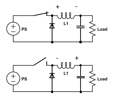

ich bin nun nach einiger Recherche im I-net über die Polung der
Induktionsspannung und der Stromrichtung des Induktionsstromes etwas
verwirrt...
Meine Fragen zum angehängten Bild:
Schalter geschlossen > Polung an der Spule wie im oberen Bild, also wenn
die Spule "aufgeladen" wird
Schalter offen bewirkt doch eine Selbstinduktion wie im unteren Bild,
eine Induktionsspannung nur in umgekehrter Polung ?

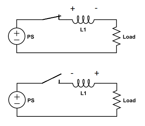

Gast #5220866
Hallo Stefan,
vielen Dank für Deine Antwort. Der Grund für die Frage war das
grundsätzliche Verständnis über Induktionen in Boost und Buck
Convertern.
Bei einem Boost Converter wird die Spule zuerst mit Energie aufgeladen
und dann, wenn der MOS-FET wieder "offen" ist, entsteht eine in
umgekehrter Polung liegende Induktionsspannung, welche dann sich in
Reihe zur Eingangsspannung liegt und wie 2 Spannungsquellen addiert
werden können.
ist das auch dann so richtig ?
weil so doch eine höhere Ausgangsspannung zusammen kommen kann ?
Gast #5220940
Hallo Matthias,
ja ich weiss, das erste Bild sollte einfach mal nur mein grundsätzliches
Problem mit der Polung von Induktionsspannungen erklären.
Aber jetzt wo du es sagst, sehe ich das auch gleich als eine Buck
converter :)
Dazu habe ich auch noch ein paar Fragen:
Ohne "LOAD" funktioniert der Buck converter doch genauso, also die Spule
lädt sich über den Kondensator bei geschlossenem Schalter auf
Bei geöffnetem Schalter entlädt sich die Spule  dann über die Diode
Wie aber kommt hier die niedrigere Ausgangsspanung zustande ?
Gast #5220986
> Bei geöffnetem Schalter entlädt sich die Spule  dann über die Diode>
Ohne "LOAD" kann die Ausgansspannung nur dann niedriger sein, wenn der
Schalter offen bleibt.
Moderator (Firma: Titel) Persönliche Seite #5220992
Alex schrieb:
> ein grundsätzliches Problem mit der Polung von Induktionsspannungen
Du musst dir einfach mal statt der Spannung des Strom vorstellen: der
fließt von plus nach minus. Dort, wo der Strom also herauskommt ist
plus, dort wo er hineinfließt ist minus.
So, und jetzt das Verhalten von Spulen: dlassen den Strom, der durch sie
hindurchfließt, nur langsam ändern. Ganz kurzzeitig betrachtet ist der
also eigentlich konstant.
Wenn du nun aus einer Spannungsquelle über einen Schalter Strom durch
eine Spule fließen lässt, dann steigt der irgendwie "langsam" an.
Und jetzt kommt der Knackpunkt: wenn du jetzt den Schalter z.B. bei 1A
ausschaltest, dann fließt der Strom erst mal unverändert weiter (wie
gesagt: eine Spule hält den Strom "konstant").
Weil aber der Schalterwiderstand jetzt sher hoch ist (sagen wir mal
10kOhm), dann ergibt das eine Spannung von 1A*10kOhm=10kV...  :-o
Und diese Spannung zündet dann den Funken im Schalter.
Jetzt ght es ratzfatz: weil die Spannung so hoch ist, baut sich die in
der Spule gespeicherte Enerige "blitzartig" ab und es herrscht Ruhe im
System.
Wenn du den funken nicht willst, dann musst du dem Strom aus der Spule
einen Weg zurück in die PSule bieten. Das macht üblicherweise eine
Freilaufdiode.
Stell dir einfach mal vor, du würdest den Schalter gar nicht
einschalten. Welche Spannung hättest du dann?
Und dann würdest du den Schalter dauerhaft einschalten. Welche Spannung
hättest du dann?
Und was passiert, wenn du den Schalter weder dauernd ein noch dauernd
ausgeschaltet hättest, sondern mit einem bestimmten Verhältnis laufend
ein- und ausschaltest.

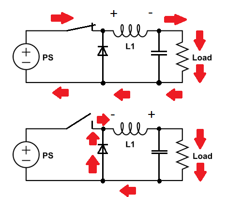

Gast #5221036
dann fließt der Strom erstmal unverändert weiter > also in die Richtung
Nach öffnen des Schalters und eingebauter Diode,
bricht das Magnetfeld um die Spule dann nicht zusammen und der Strom
fliesst in die entgegengesetzte Richtung ? Weil dann ist die diode auch
durchlässig, weil die Spannung über  der Spule die Polarität ändert u
somit der Strom doch dann auch ?

Gast #5221055
Alex schrieb:
> der schreckliche Sven schrieb:
>> Nein. Die Spannung ändert sich, aber die Stromflussrichtung bleibt
>> gleich.
> Wie kann das sein ?!?!? die Richtung der Spannung gibt doch auch die
> Richtung des zu  fliessenden Stromes an ?!
Im einen Fall nimmt die Induktivität Energie auf und im anderen Fall
gibt sie Energie ab. Das Vorzeichen der Momentanleistung muss sich also
umdrehen, und das geht nur, wenn exakt eines der beiden Größen Spannung
und Strom ihr Vorzeichen/Richtung ändert.
Gast #5221058
ich glaube  ich gebe mir hier schon selber die Antwort:
nochmal zur Polarität der Spannung und der Flussrichtung des Stromes
Dadurch, dass sich nach öffnen des Schalters, die Polarität der
Induktionsspannung ändert, ist plus über  der Spule jetzt RECHTS  und
MINUS über der Spule links.
Wenn man sagt, der Strom fliesst von Plus nach Minus, fliesst er nun
tatsächlich in die Selbe Richtung, dank der Umkehr der Polarität der
Spule
ist das jetzt Richtig ?!?
Tut mir Leid wenn ich euch jetzt schon langsam nerve..
Gast #5221060
>> gleich.
Das wäre bei einem Widerstand so. Die Spule hat aber ihre eigenen
Gesetze.
Gast #5221061
das deckt sich doch dann mit meiner letzten Aussage:
"Dadurch, dass sich nach öffnen des Schalters, die Polarität der
Spule"
Vielen Dank JEMAND  !! :)
Gast #5221071
> Spule
Bingo.
Denn wenn der Schalter öffnet, wird die Spule selbst zur Stromquelle.
Nö, hier hat bestimmt jeder seine Zeit gebraucht, bis er das alles
kapiert hat.
Gast #5226021
noch eine Frage zur Spule in einem FLY - BACK - CONVERTER:
ich habe bei einem Flyback converter gesehen, dass die primär und die
sekundäre seite des Transformators unterschiedliche "Polung" haben ?
die Wicklung der primären Spule hatte einen Punkt oben, die sekundäre
Wicklung den Punkt unten ?
ist das richtig, dass die Polarität der Spannung über den beiden Spulen
immer gegensätzlich ist ? als Primär gegensätzlich zur sekundären
Wicklung ?
Gast #5226646
Alex schrieb:
> einen Punkt
Dieser Punkt kennzeichnet im Schaltplan die Wicklungsenden mit gleicher
Spannung. Die von Dir beobachtete "Gegensätzlichkeit" hat ihre Ursache
darin, daß in Schaltplänen in der Regel der Pluspol der
Betriebsspannungen oben hingemalt wird.
