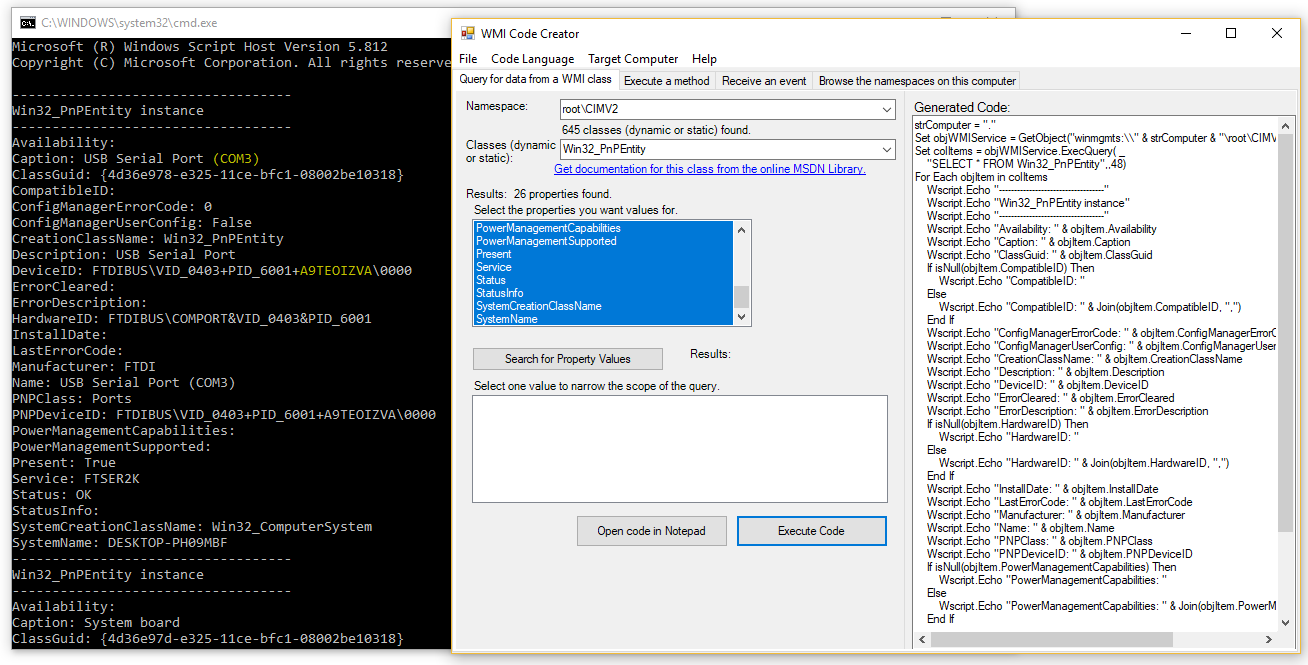

Über WMI kann man die benötigten Daten je nach Adapter gut auslesen.
Im Screenshot im Anhang: Beim FT232R sind die Daten über Win32_PnPEntity
zu finden.
"Caption" enthält den COM-Port und die Device-ID enthält die
Seriennummer (hier "A9TEOIZVA")
Leider nicht auch direkt als einzelne Felder und man muss etwas
parsen/filtern. Bei vielen Adaptern liefert auch Win3_SerialPort was.
WMI Code Creator:
https://www.microsoft.com/en-us/download/details.aspx?id=8572

Rufus Τ. F. schrieb:
> Gibt es keine Seriennummer, ist der COM-Port mit der Position der
> USB-Seriell-Bridge im USB-Device-Baum verknüpft.
> Der USB-Device-Baum stellt den logischen Aufbau der Kombination von
> USB-Controllern, USB-Hubs und USB-Geräten dar.
wieso zeigt das Tool aber die Seriennummer nicht an?
Es wird auch die VendorId und die PoductId nicht angezeigt. Ich
dachte diese beiden Ids machen neben der Seriennummer den Schlüssel für
die Anmeldung eines Gerätes aus--
ahh: es ist unter deviceId zusammengefasst.
Device ID                : USB\VID_10C4&PID_EA60\5&13290149&0&2
Meine Seriennummer sollte aber 1 sein.
Danke !
