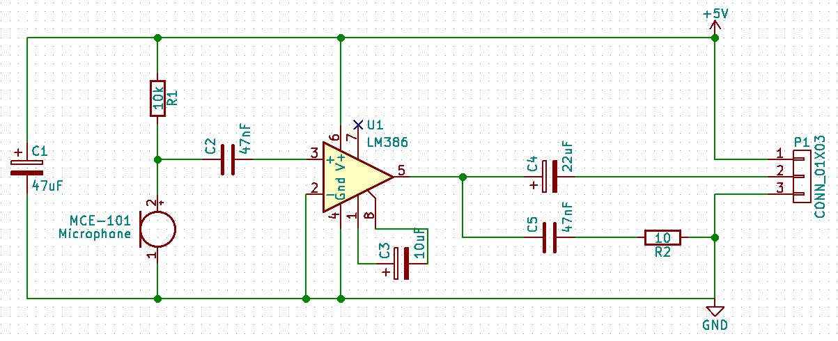

Guten Abend zusammen,
Ich habe mir einen Mikrofonverstärker aufgebaut (siehe angehängten
Schaltplan).
Bin Anfänger bzw Hobbybastler verstehe aber die Schaltung so weit und
sie funktioniert auch ... bis auf einen Punkt.
Alle 2-3 sek bekomme ich eine Spitze die eigentlich nicht sein sollte
Also ich lese die Werte Analog 0-1024 über einen uc aus.
Im "stillen" Raum bekomme ich 0 zurück bis auf eine fortlaufende Spitze
alle 2-3 sek. obwohl kein Geräusch verursacht wurde.
0
0
0
67
316
0
0
0
67
316
usw.
Ich vermute es liegt am Kondensator C4 der in regelmäßigen Abständen
entlät ... kann aber auch total daneben liegen mit meiner Vermutung.
Hat vielleicht jemand eine Idee und könnte mir helfen das Problem zu
lösen ?
DANKE
lg
Patrick
von Gerhard O. (gerhard_)
Pin 3 muß gleichspannungsmäßig über einen 10-100 KOhm auf Masse zurück
geführt werden. Ich vermute, daß dies die Ursache Deines Problems ist.
Wenn Du einen Oszi hast, schaue Dir auch das Ausgangssignal an.
Mir scheint Dein ADC ist C gekoppelt. Der ADC sollte einen gleich
Wertigen Widerstandsspannungsteiler bekommen, so dass die DC Referenz
auf 50% des ADC Eingangsspannungsbereich festgelegt ist.
Abgesehen davon ist der LM386 ein Lautsprecherverstärker und relativ
rauschend. Ein besserer OPV wäre hier eigentlich anzuraten.

Habe jetzt Pin 3 über 10k auf Masse zurück geführt.
Leider bringt es nicht ganz den gewünschten Erfolg :-(
Die Spitzen werden zwar kleiner dafür aber auch im gleichen Verhältniss
der Ausschlag bei einen Geräusch sprich es wird nur gesamt die Schaltung
gedämpft bzw unempfindlicher.
Patrick schrieb:
> Danke für die Antwort !
Hör Dir mal das Signal mit einem Kopfhörer oder Lautsprecher an. Ich
nehme an, Dir steht kein Oszilloskop zur Verfügung.
Der ADC kann möglicherweise auf Einflüsse seitens der uC Schaltung
reagieren. Ich würde mal eine Batterie am ADC Eingang anschliessen um
sicher zu stellen, daß es von daher keine Überraschungen gibt. auch auf
Masse legen. In solchen Situationen darf man nichts übersehen. Alles ist
verdächtig.

Ich habe das Problem isoliert !
Die Schaltung soll so und so inkl uc über Akku laufen ...
Nehme ich den uc von der Spannungsversorgung habe ich absolut kein
rauschen und keine Spitzen.
Hänge ich das uc Board dazu habe ich ein leises tackern und eben alle
2-3 sek das piep von der Spitze.
Sprich ich muss die Spannungsversorgung entstören ...
Danke !
Danke für den Bericht. Zwischen uC und Analogschaltungen ist es immer
gut ausreichend mit R(L)C zu filtern um die einzelnen Verbraucher
gegeneinander zu isolieren. Auch Spannungsregler können hier hilfreich
sein. Hängt halt von der Schaltung ab.

Also hier muss ich den LM386 etwas im Schutz nehmen die Schaltung allein
liefert ein sehr gutes nahezu rauschfreies Ergebnis.
(nur ein sehr leichtes Hintergrundrauschen wie es bei allen Mikrofonen
üblich ist)
Das Problem war hier das uC Board was irgend ein Signal über die
Spannungsversorgung geführt hat (obwohl es nicht sollte) also diese
zugemüllt hat.
Da das Mic natürlich auch direkt auf VCC hängt wurde der Müll durch den
LM386 natürlich verstärkt und am Analogpin dementsprechend ausgegeben.
Da hätte auch ein anderer OPV nichts gebracht der hätte es ebenfalls
verstärkt und ausgegeben ...
Ich habe jetzt einen LC - Tiefpass mit 1mH und 10uF vor die Schaltung
gehängt das Störsignal wird dadurch so weit abgeschwächt das es für die
Weiterverarbeitung durch den Uc keine Rolle mehr spielt.
Herzlichen dank für die Hilfestellung !!!
von Didy (Gast)
Ja Stromversorgung haut über R1 voll rein.
Abhilfe:
Idealerweise: Spannung für derartige Schaltungsteile aus der
übergeordneten Spannung per separatem Linearregler erzeugen. Selbst der
"Opa" LM317 macht da eine saubere Spannung.
Bei Batteriebetrieb vermutlich nicht möglich, wenn die Batteriespannung
ohne Regler direkt genutzt wird.
Alternativ: R1 in zwei Widerstände aufteilen und an die
"Mittenanzapfung" nochmal einen Elko mit ein paar uF hängen. 4k7/10uF
macht schon 30dB bei 100Hz, steigend mit steigenden Frequenzen.
Nachteil: Dauert beim Einschalten ein paar Sekunden, bis stabiler
Betriebszustand erreicht ist. Elko laden über Kiloohms dauert halt
nunmal.
