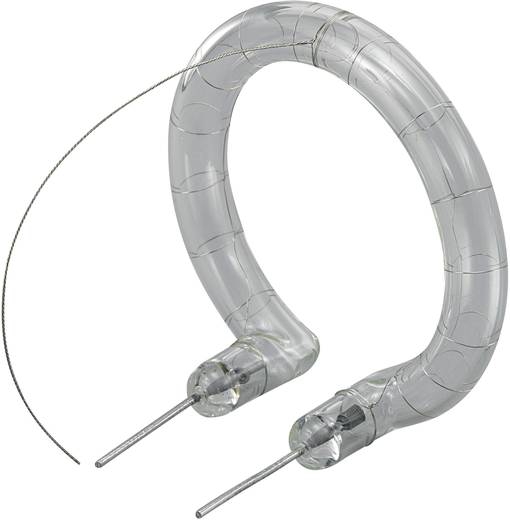

Für (nächtliche) Fotografieprojekte suche ich eine Möglichkeit, mobil
(also z.B. (Auto-)Batteriebetrieben) möglichst helle Einzelblitze zu
erzeugen.
Obwohl alle Welt nur noch von LEDs spricht, gibt es ja immernoch die
guten alten Xenon-Blitzgeräte, und solange es um Einzelblitze geht, sind
die Blitzröhren in Sachen Lichtleistung immer noch ungeschlagen.
Ich finde bei Conrad ohne Probleme Blitzröhren, die mit bis zu 230Ws
(10€) angegeben sind, die Ersatzröhren für 1500W Disco-Stroboskope sind
für 30€ zu haben.
Allerdings finde ich kaum Schaltungen (und ich meine keine 230V
Inverter), mit denen sich solch leistungsstarken Blitzlampen ohne
Netzspannung betreiben lassen.
Wie kommt das? Ist das wirklich so schwierig? Oder ist das einfach eine
Technik aus dem "PreInternet"-Zeitalter!?
Gibt es hier evtl. noch alte Hasen, die mich in die richtige Richtung
bringen können, wenn auch nur mit den richtigen Suchbegriffen!?
Es muss ja nicht gleich die 1500W Version sein, aber wie betreibt man
wohl solch eine Röhre wie diese mobil!?
https://www.conrad.de/de/xenon-ring-blitzroehre-inhalt-1-st-540982.html
Und ja, Hochspannung ist kein Spaß, ich weiß...

Ein Xenon Blitz ist eine einfache Schaltung und unkritisch.
Welche Leistung soll dein Blitz haben? 250Ws sind ein guter Anfang. Bei
1000Ws räumt dir ein Kurzschluß den Arbeitstisch auf. 5000Ws kann man am
passenden Standort etliche Kilometer weit sehen. Potentiell tödlich sind
aber schon 30Ws. Die Blitzröhre kann es bei den Versuchen zerlegen. Also
immer eine Brille tragen. Aus eigener Erfahrung kann ich dir versichern,
dass das Entfernen von Glassplittern aus dem Auge sehr unangenehm ist.
Sieh in das Datenblatt der Blitzröhre, welche maximale Spannung sie
verträgt.  Meist sind 1000V noch zulässig. Wichtig ist auch, welche
minimale Spannung sie braucht (für die Entladung, nicht Zündspannung).
300V sind üblich.
Du brauchst "Blitzelkos". Die sind speziell für Hochstromentladungen
gewickelt. Meist sind sie für 350V ausgelegt,ab und an findet man auch
welche für 450V. Nimm nicht einen großen Eimer, schalte lieber 2 oder
mehr parallel. Sie danken es dir durch Lebensdauer. Wenn du 2 Gruppen in
Serie schalten willst, musst du mit Widerständen für etwas Querstrom
sorgen, damit sich die Spannung gleichmässig verteilt. Egal, was dir der
Lieferant erzählt, die Elkos solltest du einige Tage formieren, also
über einen Vorwiderstand an Spannung legen (50% Unenn) und die Spannung
nach und nach erhöhen bis auf Unenn. Dabei den Leckstrom beobachten.
Nicht anfassen, um die Temperatur zu prüfen. Am besten alles gut
abdecken. Es kann schon mal passieren, dass ein Elko alles mißversteht
und sich zerlegt. Das gibt einen Knall und eine Riesen Sauerei.
Nun brauchst du nur noch einen Wandler von Batterie auf deine gewünschte
Nennspannung. Schaltungen dafür gibt es im Netz zu Hauf. Du kannst die
Blitzintensität über die Spannung am Elko regeln. Du muss nur auf die
minimale Spannung laut Datenblatt achten.

Ich würde es mit der Modifikation eines 12 auf 230V Spannungswandlers
versuchen. 150W bekommt man günstig nachgeworfen, oder man hat bereits
einen fürs Campen und will was Kräftigeres :-)
Die "ganz dicken" Röhren wollen auch mehr Betriebsspannung. Bekommt man
mit einem Spannungsverdoppler hin. Als Blitzkondensator sind auch gut
dicke Metallpapier oder Folienkondensatoren geeignet. Die haben den
Vorteil, das sie einen geringeren ESR haben und kürzere, knackigere
Blitze geben.
Als Fotoblitz sollte man auch ins Datenbaltt schauen, ob die Blitzröhre
auch UV-Strahlung ungefiltert raushaut, oder ob der Quarzglaskolben
dotiert ist und die UV-Strahlung ausfiltert, was für Fotoblitzer
wünschenswert ist.
