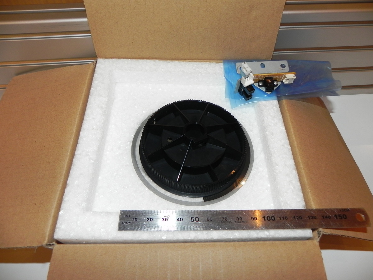

von Michael S. (bitpulse)
Hallo,  am ehesten findest du so eine Encoder-Scheibe in einem
A0-Plotter..
Ich habe hier auch noch eine liegen, sehr hohe Auflösung,  incl.
passendem Sensor, ist von Canon.
Aber leider ist der Lochdurchmesser nicht in dem von dir gewünschten 40
mm Bereich, eher so  (gemessen)  14,92 mm
Aber falls es jemand brauchen kann:   für n fünfer versende ich per
Päckchen ;-)
