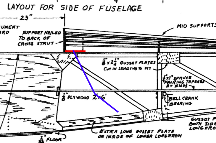

Moin!
Ich übernehme mal an dieser Stelle für Peter. :-)
Vielen Dank für die Antworten! Die Groundplane Antenne sieht interessant
aus.
Wie ihr es schon erfasst habt, dient die Antenne für den Flugfunk. Sie
soll in einem Restaurationsobjekt (Pietenpol Aircamper) zum Einsatz
kommen (und natürlich später fliegen). Da es dort keine Antenne gab und
die modernen Antennen nicht ohne Umbau (Groundplane und Knick in der
Antenne, was also fast einer selbstbau Antenne entspricht) passen,
sollte es eine eigene Antenne werden. Die Antenne wird im Rumpf verbaut,
da der Rumpf aus Holz besteht sollte das kein Problem sein (denke ich?).
Ich habe mal eine Zeichnung angehangen. Die Antenne soll Kopfüber
montiert werden, da so der Boden der Ablage als Groundplane genutzt
werden kann (ich werde die Tage mal die genaue Größe Abmessen). Der
Rumpf hat an dieser Stelle eine höhe von ca 540 cm, daher muss die
Antenne geknickt werden.
Als Groundplane würde ich den Boden der Ablage mit einer Kupfer Folie
auskleben, würde das Funktionieren? Ist es richtig das die Größe der
Groundplane im Radius λ*0.28 betragen sollte?
Ich werde dann mal versuchen eine Antenne aus 4mm Aluminium zu basteln
und einen BNC Anschluss daran zu pressen. Oder eventuell eine Edelstahl
Antenne nutzen.
Vielen Dank!
Grüße
Patrick
#5224079
Wir haben in unseren Segelflugzeugen fast überall eine Sperrtopfantenne
in der Heckflosse gehabt. Das hat den Vorteil, das das Kabel an einem
Ende der Anordnung rauskommt und nicht in der Mitte.
Die Antenne ist dann auch möglichst weit weg vom Funkgerät, Transponder
und anderem Elektronik-Kram, das erleichtert die EMV ganz ungemein.
Mache auf das Antennenkabel am besten noch ein, zwei Ferritknubbel wie
man sie öfter auf Computerkabeln findet.
Wenn der Flieger aus Carbonfaser ist, dann hat man eher ein Problem.
Gruß, Gerhard
