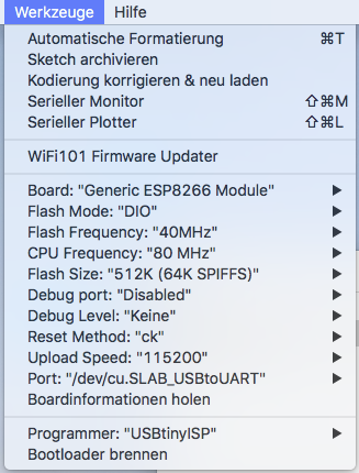

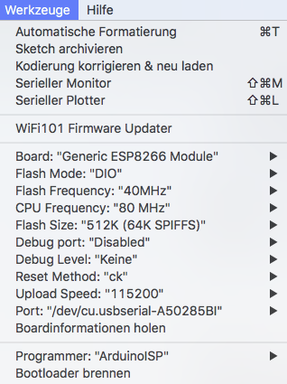

Meine Einstellungen in der Arduino IDE sind auf dem angehängten Bild zu
sehen.
Die Fehlermeldung lautet:
warning: espcomm_sync failed
error: espcomm_open failed
error: espcomm_upload_mem failed

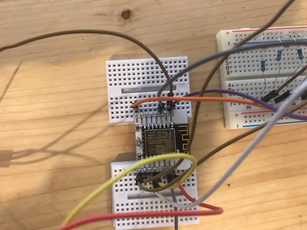

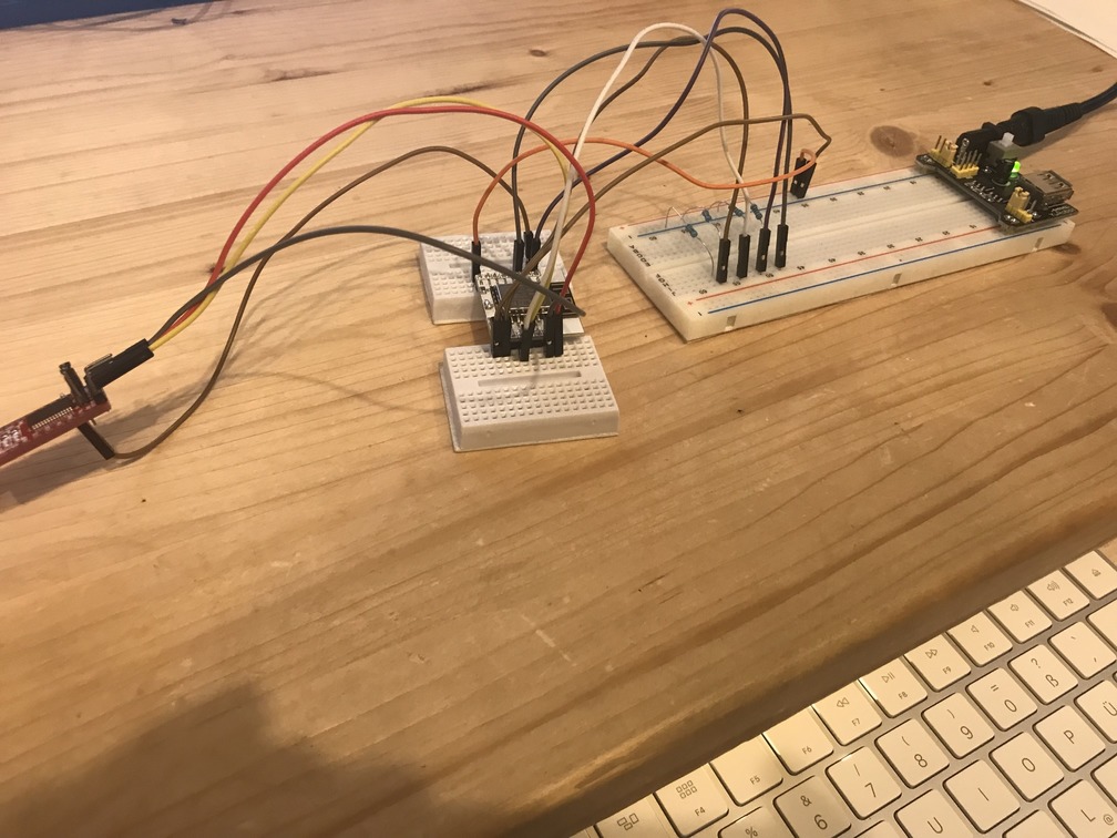

von Max (Gast)
also ich habe jetzt mal die Schaltung von stefanfrings.de nachgebaut:
(ESP) RST --> 3,3 V
(ESP) CH_PD --> 3,3 V
(ESP) VCC --> 3,3 V
(ESP) GND --> GND
(ESP) GPIO 15 --> 2,2k --> GND
(ESP) TxD --> 1k --> RxD Programmer
(ESP) RxD --> 1k --> TxD Programmer
Zusätzlich habe ich GPIO0 mit GND verbunden. Leider bekomme ich noch
immer die Fehlermeldung vom Anfang:
Archiving built core (caching) in:
/var/folders/zj/9t2dfhl17f7cs0__nj42w8jh0000gp/T/arduino_cache_649153/co
re/core_esp8266_esp8266_generic_CpuFrequency_80,FlashFreq_40,FlashMode_q
io,UploadSpeed_115200,FlashSize_512K0,ResetMethod_nodemcu,Debug_Disabled
,DebugLevel_None_____cf231c735c9781572af6f338eaa24e8c.a
Der Sketch verwendet 221935 Bytes (44%) des Programmspeicherplatzes. Das
Maximum sind 499696 Bytes.
Globale Variablen verwenden 31500 Bytes (38%) des dynamischen Speichers,
50420 Bytes für lokale Variablen verbleiben. Das Maximum sind 81920
Bytes.
Jemand eine Idee?
Bemerke:
Du hast einen 4MByte ESP, keinen 512kByte.

> Bemerke: Du hast einen 4MByte ESP, keinen 512kByte.
Das ist egal, solange das Programm rein passt.

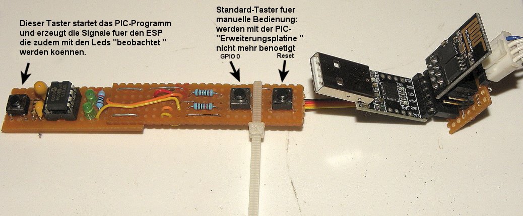

von Toxic (Gast)
Stefan U. schrieb:
> Du sollst den GPIO0 Pin auf Low halten und dann die Stromversorgung
> einschalten. Normalerweise würde man GPIO0 auf Low halten und dann den
> Reset Taster drücken, aber den hast du ja eingespart.
Und weil man dies so machen muss (weil die ESP-Programmierer es in ihrem
Code so vorgegeben haben) und auf die Dauer beim Testen extrem  laestig
ist (vor allen Dingen wenn man eine Katze auf dem Schoss und damit nur
eine Hand zur Verfuegung hat),habe ich diese Prozedur mittels eines
alten 8-beinigen Pics per Software simuliert.Ich benoetige somit nur
noch einen Taster ....Luxus pur :-)
Dabei dient ein GPIO des Pics um das Reset-Signal zu erzeugen und
weiterer um den GPIO0 des ESP8266 auf High oder Low zu legen.
Der Code ist dermassen simpel, dass ich es nicht nicht wage ihn hier
Online zu stellen.......
Also @Max
Du hast 3 Moeglichkeiten:
1.GPIO0 auf GND=Masse legen und dann erst einschalten.Nach den ersten
Codezeilen stellt ESP-uC fest,dass GPIO0 Low ist und verzeigt sofort ins
Flashmenu.Sowie dies geschehen ist (ich nehme an nach 1ms...)kann man
den GPIO0-Taster auch schon wieder loslassen.Er interessiert von da an
nicht mehr und kannst den Daumen/Finger entlasten
2.GPIO0 auf GND=Masse legen und den Reset-Taster kurz betaetigen - der
restliche Ablauf wie bei [1.]
3.Eine PIC oder AVR - Loesung a la Toxic ;-)

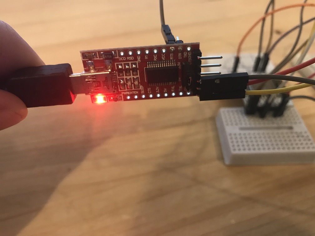

von Max (Gast)
Hi Zusammen,
der neue Adapter wurde heute geliefert...
Ich habe gerade fast alles "gesteckt", so wie auf dem GitHub Link:
einzige Ausnahme, der empfohlene Adapter hat keine RST Schnittstelle,
dafür aber einen CTS Pin (und einen DTR), welcher im Github Link aber
auch nicht zu sehen ist :/
Die neuen Treiber installiert, Chip wird von OSX erkannt.
Das Flashen schlägt leider fehl, Fehlermeldung:

Das Signal auf dem Adapter heisst nicht "RST", sondern "RTS" - und
befindet sich leider auf einer der Seiten, wo zwar Löcher im 2,54mm-Mass
bereits vorhanden, aber ab Werk leider noch keine Pin-Leisten angelötet
sind.
Sorry, hatte ich leider nicht dran gedacht. :-(

von Stefan F. (Gast)
Hast du die (vermutlich vorinstallierte) AT Firmware getestet? Kannst du
mit einem Terminal Programm AT Befehle senden und die Antworten sehen?

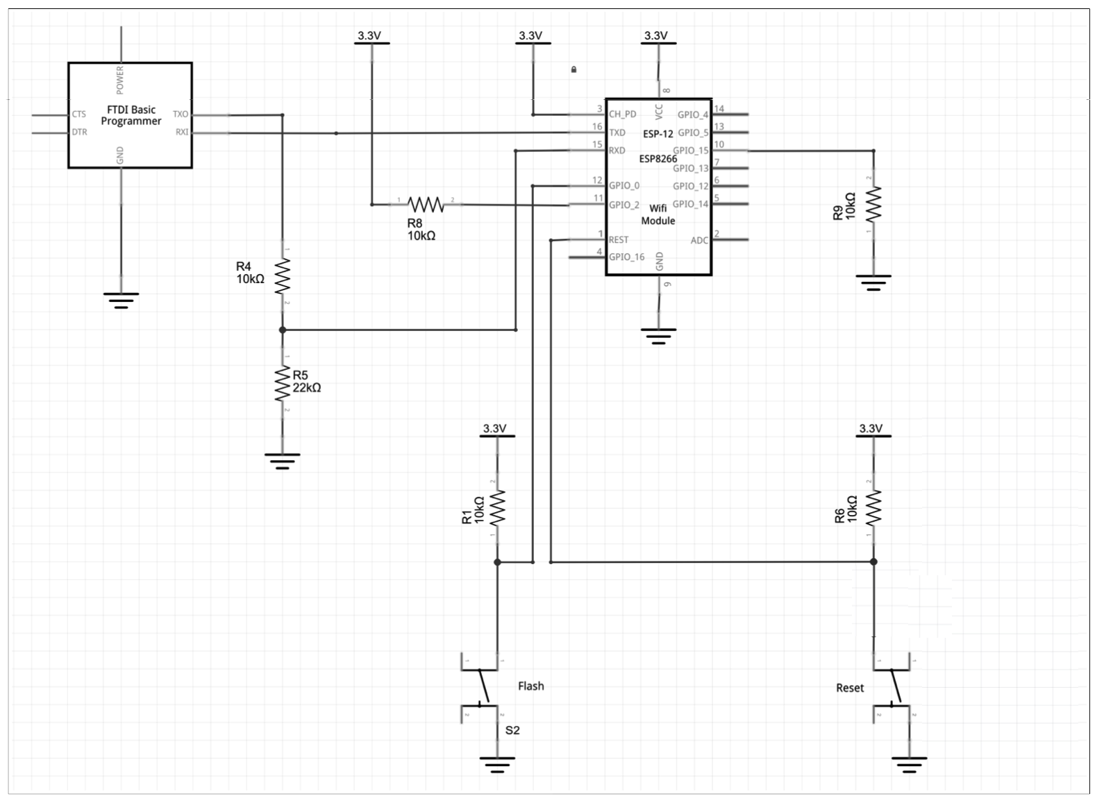

Hast du mal zwei Taster so angeschlossen, wie ich es Dir empfohlen habe,
sowie die empfohlenen Widerstände?
Wie hast du die Stromversorgung realisiert?
von Max (Gast)
> Kannst du
1.) Wenn ich RX mit TX verbinde dann kommt die Eingabe wieder zurück,
wenn ich den Wandler jedoch mit dem Modul verbinde/verbunden lasse und
dann "AT" gefolgt
von einem Zeilenumbruch "\r" eingebe kommt nur: "⸮ ⸮"
Baud ist 115200...
Du empfängst etwas vom ESP, das ist schonmal gut. Versuche jetzt andere
Baudraten. Und beantworte meine anderen Fragen. Ich habe sie ja nun
wirklich oft genug wiederholt.
von Max (Gast)
sry, Rest habe ich vergessen :(
2) Ich dachte wenn der Wandler Reset & Co unterstützt sind diese nicht
mehr notwendig?
3) Die Stromversorgung ist über einen 3,3 bzw. 5V (über Jumper
einstellbar) Breadboard Spannungswandler realisiert.
von Achim M. (minifloat)
Neil Kolban schreibt in seinem /Kolban’s book on the ESP8266/ [1]  zu
den Bootmodes mit GPIO15, GPIO0, GPIO2 folgendes:
Value    Decimal   Meaning
[15-0-2] Value
000      0         Remapping ... details unknown.
001      1         Boot from the data received from UART0.
                   Also includes flashing the flash memory
                   for subsequent normal starts.
010      2         Jump start
011      3         Boot from flash memory
100      4         SDIO low speed V2
101      5         SDIO high speed V1
110      6         SDIO low speed V1
111      7         SDIO high speed V2
=> Bootmodus 1 und 3 sind die die du brauchst.
=> Pullup an GPIO2
Die ESP8266_ESP12.png Schaltung tut bei mir.
Bei 8pin-mini-Modulen gibt es keinen GPIO15 rausgeführt - der hat wohl
immer einen Pulldown.
mfg mf

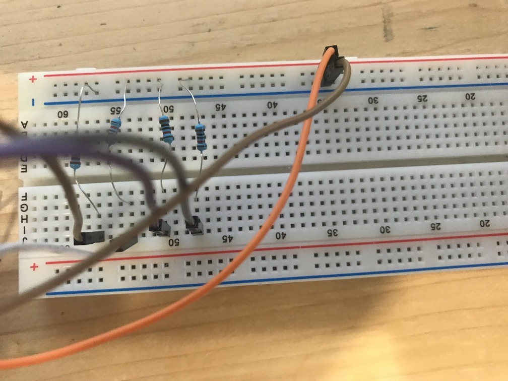

von Max (Gast)
hier die Bilder.
Aufgebaut nach dem Github Link von weiter oben!
von Joachim S. (oyo)
Habe bislang nur einen ganz kurzen Blick darauf geworfen, aber ein
Fehler ist mir sofort in's Auge gesprungen:
Die GND-Leitung von Deinem USB-UART-Adapter ist nicht mit GND vom Rest
der Schaltung verbunden. Schon deshalb kann es vermutlich gar nicht
funktionieren.
Probiere als erstes mal aus, ob das vielleicht schon des Rätsels Lösung
ist - falls nicht, schaue ich es mir genauer an.

Ich hänge mal ein Bild meiner Einstellungen an, vllt. liegt es daran...
Max schrieb:
> Das flashen über die Arduino IDE klappt aber leider nicht :/-
> Fehlermeldung siehe vorheriger Beitrag.
Da ich wie gesagt nicht die Arduino-IDE benutze, weiss ich die korrekten
Einstellungen nicht genau.
Was mir aber auffällt:
- "Flash Mode" kannst Du bestimmt auf "QIO" stellen (ist schneller als
DIO)
- "Flash Size" ist bei den ESP-12-Modulen immer 4MB
Beides dürfte allerdings eher nicht die Ursache Deines Problems sein.
Die "Reset Method" ist das einzige, was mir noch aufgefallen ist. Ich
habe keine Ahnung, was die Einstellung "ck" genau bedeuten soll, aber an
Deiner Stelle würde ich mal die weiter oben genannten Einstellungen für
"Flash Mode" und "Flash Size" einstellen, und dann bei der "Reset
Method" alle Möglichkeiten durchprobieren, ob eine davon funktioniert.
ck ist für die vorliegende Beschaltung richtig
Ganz sicher, Stefan?
Weil's mich eben doch mal interessiert hat, was mit der Option "ck"
eigentlich gemeint ist, habe ich es eben mal gegoogelt und bin auf diese
Seite gestossen:
https://tttapa.github.io/ESP8266/Chap06%20-%20Uploading.html
Ich habe das jetzt nur überflogen, aber für mich klang das so, als ob
die Option "ck" dann gewählt werden sollte, wenn man nur die DTR, aber
nicht die RTS-Leitung verwendet; und es auch eine Option "nodemcu" gibt,
die man dann verwenden sollte, wenn man sowohl die DTR- als auch die
RTS-Leitung benutzt.
Da Max das ja mittlerweile tut, hätte ich jetzt eher gedacht, dass die
richtige Option für ihn da "nodemcu" wäre...

Sucess! Nach dem updaten des esptools klappt das flashen!!!!
Leider habe ich noch eine Sache nicht verstanden: wie ich den ESP in den
normalen Betriebsmodus bekomme...
Wie auf den Bildern weiter oben zu sehen ist geht bei mir sowohl DTR auf
GPIO0 als auch ein Widerstand auf Plus- so hat sowohl das flashen unter
Windoof als auch unter OSX geklappt. Laut mehreren Internetseiten müsste
aber GPIO0 im Betriebsmodus auf Plus sein, so wie es jetzt schon ist.
Auch wenn ich DTR ausgesteckt habe oder den Widerstand auf GND gesteckt
habe blieb er vmtl. immer im Flashmodus....
Ich hoffe das wir das letzte Problem jetzt auch noch gelöst bekommen ;-)
