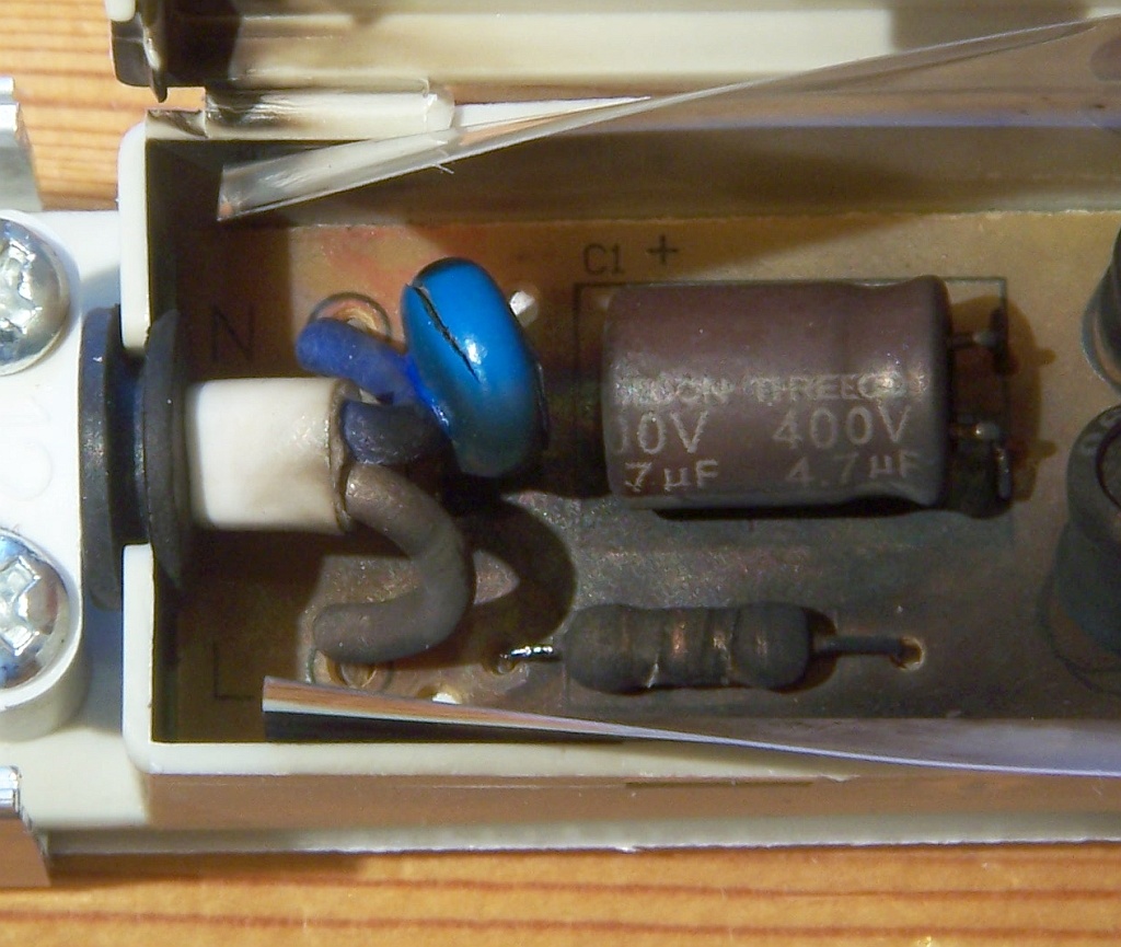

anzuschließen geht, also die "Elektronikbox aufmachen. Zunächst die
Typenschildbanderole (Papier) abgerissen und OUPS.... Irgendwie muss das
Elektronikmodul (KSQ?) vergossen sein, oder was schimmert da so dunkel?
Doch wenn vergossen, warum dann zwei SnapIn-Nasen seitlich?

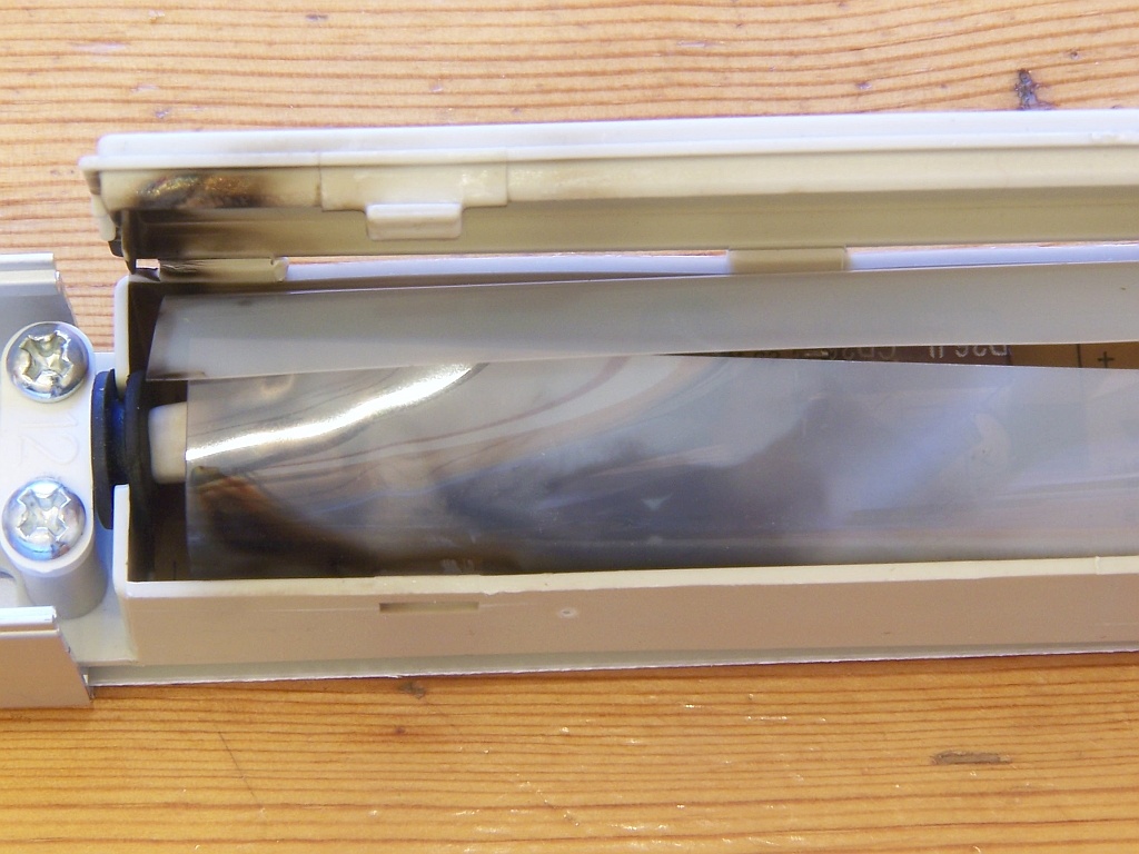

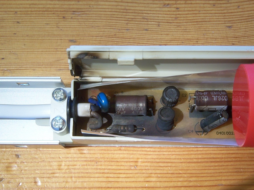

Also kurzerhand SnapOff und oha! Obwohl ich die Gurke noch nie unter
Strom hatte, ist das Dingens innen verschmort. Ein R (oder L?)
abgefackelt, ein Varistor(?) geplatzt!
Möglichkeit 1: Kundenrückläufer und vom "Fachpersonal" wieder ins Fach
gelegt.
Möglichkeit zwei: Beim Funktionstest in China (Stichprobe?) abgekackt,
doch ist ja wurscht, geht ja zu den bekloppten Langnasen....
Old-Papa

von Bürovorsteher (Gast)
> gelegt.
Da hatte wohl jemand Drehstrom in der Garage. Der aufgeplatzte Varistor
hat offenbar 400 V gesehen.
von Old P. (Gast)
>> gelegt.
Auch meine Vermutung. Doch wie bekloppt muss man sein, um das so falsch
anzuhäkeln?
Andererseits: Die Papierbanderole war noch (zumindest optisch) original
verklebt, eigentlich müsste diese dann zerrissen sein.
Old-Papa

von Old P. (Gast)
Gerald B. schrieb:
> Vor Gebrauch öffnen - nach dem Öffnen nicht mehr zu gebrauchen! ;-)
> Was ich damit sagen will, das du jetzt durch deine Neugier das Ding
> nicht mehr umtauschen kannst, da du das Siegel aus Neugier abgepopelt
> hast.
Hä? wat für Siegel?
Das Dingens habe ich selbstverständlich umgetauscht, wäre ja wohl noch
schöner!
Dabei gleich noch eine Entdeckung: Von diesem Fabrikat lag noch eine im
Stapel, ganz offensichtlich aber ein Kundenrückläufer, da das
Papierzeugs arg verwurschtelt war. Das Dingens habe ich gleich im
Baumarktregal mit Lupe betrachtet und Bingo! Auch diese ist innen
verbrannt! Offenbar waren beides Rückläufer, die weiteren im Stapel
waren ein anderes Modell (optisch fast gleich), dass auch komplett in
Folie eingeschweißt ist.
Der Kollege Fachverkäufer wollte mit mir wetten, darum hat er auch
aufgemacht, tot.... Ein Innenfoto hat er mich aber nicht machen lassen
Old-Papa

Es gibt noch ein anderers problem, die verkäufer sind keine
elektrofachleute.
Und die frage, ist, kann und darf der verkäufer eine montagelampe
anschließen ? Oder wird ersteinmal davonn ausgegangen, der kunde war zu
,,dämlich" und sie ist garnicht defekt ?
Wenn nur der varistor durchbrennt ( wegen spannungsspitzen ) , kann es
sein, daß die lampe beim erneuten anschließen wieder startet ( nach
abkühlung ) , bis dann die überreste einen erneuten kurzschluß erzeugen.
Ich hatte PC netzteile, deren varistoren wurden beim start einer USV
zerstört und es knallte und rauchte. Der kollege hatte dann das netzteil
einfach nochmal an einen normalen anschluß angeschlossen und es lief.
Schlimmer noch, er wollte es so stehen lassen. Er kannte einfach das
bauteil nicht und seine funktion.
Was mich übrigens etwas nervös macht, ist da keine sichrung drinn
gewesen ? Und zwar vor dem Varistor ?
Gruß Michael

von Harald W. (wilhelms)
M.W. ist es inzwischen sogar vorgeschrieben, das jeder Varistor
seine eigene Wärmesicherung hat. Die löst normalerweise vor dem
"Knall" aus. In wichtigen Geräten und solchen, die dauernd am
Netz hängen, würde ich sowas sogar nachrüsten.
von Michael F. (sharpals)
Ja das würde aber nur gehen, wenn der impuls lang genug ist und nicht zu
hoch , von der nennspannung , liegt.
Hast du aber sehr hohe und kurze impulse, dann kan die ,,wärmesicherung"
nicht auslösen, weil sie sich ja ersteinmal erwärmen ( wärmeträgheit )
muß ( was zwar sehr schnell geht, aber eben nicht die spitzen abfangen
kann ).
Diese Wärmesicherung  ist trotzdem eine sehr gute sache.
Ich kenne jemandem, der hat mehrere LED/Leuchstofflampen, die benötigen
zwar nur 100mA , aber der einschaltimpuls zerstört die feinsicherungen,
da das ,,netzteil" nicht sanft anläuft. So mußte ich eine 2AT einsetzen.
Mein verdacht ist, daß deshalb auch in vielen lampen keine sicherung
sitzt, oder eben der selbstmordwiderstand.
Gruß Michael
> kann ).
Für die Impulse ist der Varistor zuständig. Er muss eben gross genug
gewählt werden und zu den erwarteten Impulsen passen. Leider haben
Varistoren ein "Kamakaziverhalten" und werden durch (zu) viele
Impulse immer niederohmiger und erhitzen sich. Die Wärmesicherung
ist zur Verhinderung des Hitzetods mit Knall.
