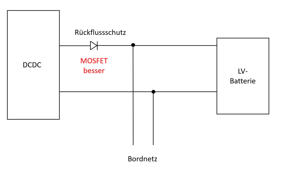

ich Entwerfe zurzeit eine Schaltung für den 24V automotive Bereich,
welche verhindert das Energie von einer LV-Batterie in den DCDC im
ausgeschalteten Zustand zurückfließt. Die LV-Batterie und der DCDC
verorgen das komplette Bordnetz (siehe Bild 1).
Ich habe Anfangs versucht den Rückfluss der Spannung über eine Shottkey
Diode zu verhindern. Da jedoch ein strom vom DCDC ins Bordnetz von max.
20A fließt ergibt sich eine Verlustleistung von 10W über die Diode
welche ich aufgrund von Platzmangels nicht über einen Kühlkörper oder
anderswie abführen kann.
Deshalb versuche ich gerade eine Schaltung zu entwerfen mit einen
Mosfet, der das Problem löst. Anfangs habe ich versucht die Schaltung
ähnlich einen Verpolungsschutz mit MOSFET zu relisieren, dies ist jedoch
nicht möglich da über Gate und Source auch im ausgeschalteten zustand
eine Spannung abfällt die den mosfet ansteuert. (siehe Bild 2)
Eine andere Möglichkeit an die ich denke wäre über eine
Komperatorschaltung den mosfet aktiv anzusteuern oder über einen Shunt
widerstand irgendwie die Stromrichtung analog zu berechnen und dan den
mosfet anzusteuern.
Hat von euch irgendeiner eine Idee mit welcher Schaltung ich das Problem
in den Griff bekommen ?
@ Sven: Davon bin ich auch Anfangs ausgegaben und habe eine Anfrage beim
Technischen Support von den DCDC Hersteller geschrieben.
Als Antwort:
"Der DCM Wandler würde nur einen vernachlässigbar kleinen Strom aus der
Batterie entnehmen. Trotzdem empfehle ich Ihnen dringend, den Ausgang
mit einer Diode oder einer entsprechenden aktiven Schaltung mit MOSFET
zu entkoppeln. Bei einem eventuellen Ausgangskurzschluss wäre der Strom
aus der Batterie extrem hoch!
Die Diode sollte eine Sperrspannung haben, die mindestens der maximalen
Batteriespannung plus eventuellen Bordnetz-Transienten besitzen."
Zur Info es handelt sich um folgenden DCDC:
VICOR DCDC Wandler DCM4623TD2K26E0T00

Sicherungen und über eine höhere Ausgangsspannung des DCDC in Verbindung
mit einer Ladekontrollschaltung der LV-Batterie nachdenken. Die
Technologie der LV-Batterie ist unbekannt. Je nach Ausprägung der
LV-Batterie sind noch weitere Dinge zu beachten.
Ruhestromaufnahme des DCDC bei der Sicherungslösung ausgangsseitig
beachten.
