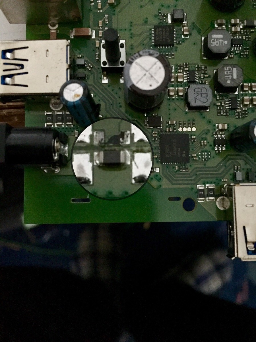

Hallo zusammen. Ich hoffe mir kann einer helfen.  Mir ist leider bei
meiner fritzbox beim Umbau ein kleines Missgeschick passiert. Und zwar
ist nur so ein graues Teil wie auf dem Bild zu sehen zerbrochen. Nun ist
meine Frage was ist das für ein Teil? Ist es eine ferritdrossel? Oder
nennt man das and fertig? Aber wie kann ich diesen am besten messen
damit ich einen neu einloggen kann? Ich hoffe ihr könnt mir helfen.

Direkt am Strom Eingang, das ist ein Ferrit in SMD Bauform, wenn Du den
mit einem Draht überbrückst läuft das Ding wieder. Die Fritz Box wird
dann die EMV Test nicht mehr bestehen, spielt aber nur eine
untergeordnete Rolle.
Gast #5222235
Auf dem Bild ist es schon recht deutlich als Ferrit Bed zu erkennen.
Was auch zu erkennen ist, es war mal ein Anderes Bauteil an der Stelle
als alternative Bestückung vorgesehen. Siehe die SMD Pads daneben.
Vermutlich war mal eine Strom kompensierte Drossel hier vorgesehen.
Gast #5222256
Welcher Ferrit da mal drin war kann man nicht so ohne weiteres
feststellen.
Bei dem Test geht es um die  Elektro Magnetische Verträglichkeit.
Den Ferrit was Du hast ist vermutlich einer der bei 100MHZ 65Ohm hat und
mit 3 Ampere belastbar ist. Wenn es so ist kannst den einbauen.

Ansonsten die Perle ist dazu da, Störungen zu unterdrücken. Die
Herstellern sind dazu verpflichtet, abgegebene Störungen unter einem
gewissen Pegel zu halten, dazu setzt man unter Anderem Ferrite ein.
Ohne das Ferrit funktioniert die Fritzbox sicherlich immer noch, gibt
eben nur mehr Störungen an das Hausnetz ab.

Das stimmt so nicht, die Ferrite haben ihre Wirkung erst oberhalb 100
MHz.
Die Störungen die in das Hausnetz abgegeben werden sind auch definiert
als Leitungsgebundene Störungen. Diese Störungen werden im Bereich von
150 KHz - 30 MHz mit einer Netznachbildung gemessen. Hier für sind
andere Bauteile von Bedeutung z.B. Strom Kompensierte Drosseln.
Die Ferrite verhindern das Frequenzen oberhalb 100 MHz über das Kabel
abgestrahlt werden. Das DC Kabel wirkt dann als Antenne.
Schlimmstenfalls kommt es zu Funkstörungen wenn die Ferrite fehlen.

Wenn Du einen Ferrit hast der den DC Strom kann dann ist es schon okay.
Schau einfach mal in das Datenblatt wie das mit den 50 Ohm definiert
ist.
Das ist Z und nicht DC R.
Würth hat es gut dokumentiert.
