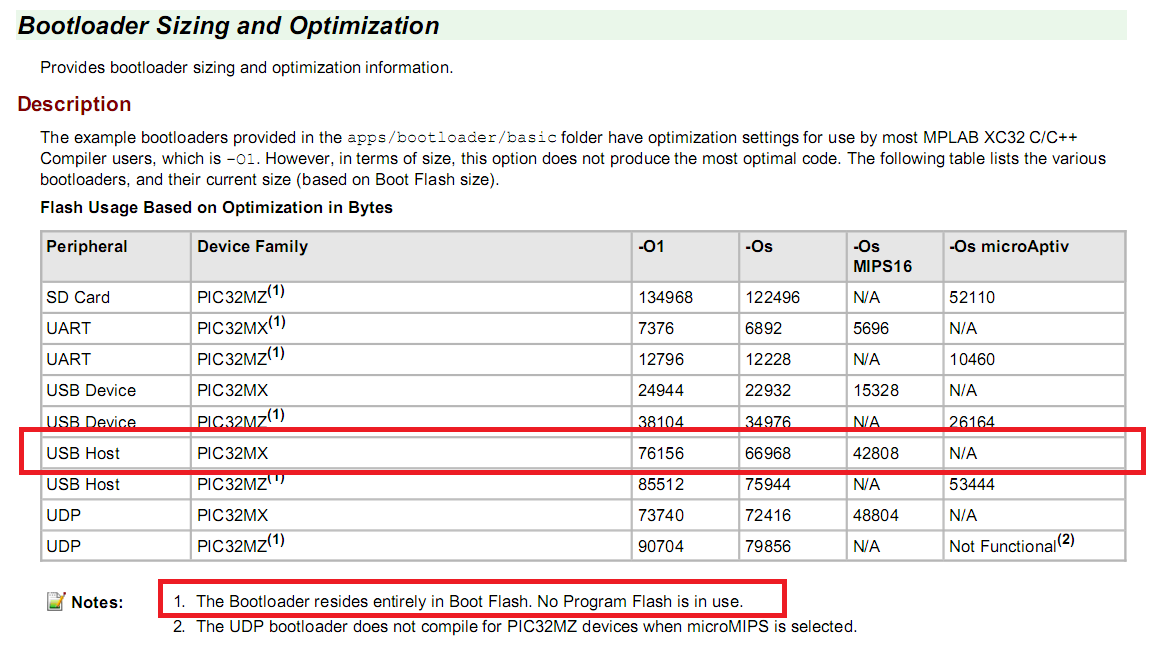

Mein PIC32MX450F256H würde ich gerne mit einem MemoryStick bootloaden
können. Mit "Generate 16-bit code" kompiliert alles gut und auch die
Zielapplikation funktioniert mit diesem Bootloader, jedoch ist diese
Option nur 60 Tage(?) gültig :-) ...Diese Option habe ich nun nicht
mehr. Wenn ich das richtig interpretiere, wird ohne diese Option der
Code grösser als ins BootFlash rein passt (siehe Bild).
Leider bin ich absolut nicht bewandert, wie/was man beim Linker
einstellen muss, dass 1. der Bootloader kompilliert, und 2. was ich dann
beim Linker für die "Ziel-Firmware" ebenfalls anpassen muss.

Üblicherweise nimmt man (Micro-)SD Karten, die sind eine Größenordnung
einfacher anzusteuern als USB-Sticks.
Das Problem ist das Du dafür den dicken USB Host Stack (plus etwas SCSI)
brauchst, 42kB sind schon recht klein dafür.
Zum Vergleich: Auf Cortex-M3 hatte ich einen SDHC Bootloader (SPI) in
eine 4KB Page unterbringen können.
Du hast IMHO nur die 2 Alternativen:
 - Redesign auf (Micro-)SDHC
 - Kauf der USB Host Lizenz

Danke für eure Beiträge. Ich habe ja einen USB-Bootloader noch mit der
16bit-Option kompiliert und der passt komplett ins Boot-Flash (eine
Kopie des hex-Files habe ich schön gesichert), nur würde ich gerne in
Zukunft den Bootloader ggf. anzupassen können.
