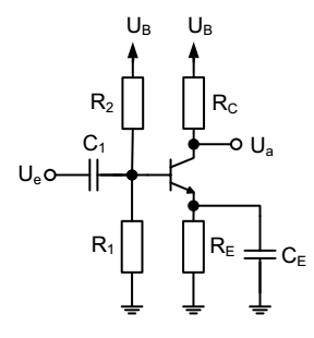

bei dieser gegebenen Emitterschaltung will man möglichst eine
symmetrische Aussteuerung. Gegeben ist z.b. die verinfachte
Gleichstromverstärkung A = -Rc / Re = -10 und Vcc=15V. Und daraus soll
eben dann der AP eingestellt werden.
Anscheinend erreicht man eine symmetrische Aussteuerung mit: Ua_0=
(Ua,max + Ua,min)/2
Wobei
Ua,min = Vcc - Ic,max * Rc = Vcc * (Re /(Re + Rc))
und
Ua,max = Vcc = Ic,max*(Re+Rc) = Vcc/(Re+Rc) * (Re+Rc)
(U_ce,sat vernachlässigt)
Und dann einsetzen: Ua_0 = (Vcc * (Re /(Re + Rc)) + Vcc/(Re+Rc) *
(Re+Rc)) / 2 = Vcc/2 * (2Re+Rc)/(Re+Rc) = Vcc/2 * (2+|A|) / (1+|A|) =
8,18V
Jetzt ist meine Frage: Ist obiges "legitim" ? Warum sag ich nicht gleich
von Anfang an ich lasse das Signal um 7,5V schwingen und errechne mir Rc
und Re aus dem statt den 8,18V ?
LG
paul
Rc nimmt beim DC natürlich einen Teil der durch die Ub/2 -Regel
möglichen Spannungshub weg.
Für Wechselstrom muss CE natürlich so groß sein, dass Re "überbrückt"
ist.
Der mögliche Spannungshub von 15V ist natürlich nicht möglich. Für den
Uss-Wert steht ja nur die Gleichspannung zwischen UE und Vcc zur
Verfügung, ist also weniger als 15V. Für Kleinsignalstufen kann man
großzügig Re zu 1/4 von RC machen. Wenns auf den Hub Uss ankommt, muss
man halt Re kleiner machen.
Wenn die nachfolgende Last hochohmig ist, sollte der
Arbeitspunkt so eingestellt sein, daß die Spannung
über den Transistor gleich der Spannung über Rc ist.
Ansonsten, je nach Last die Spannung über den Transistor
etwas kleiner als die Spannung über Rc. Mit einem Oszillograf
kann man das prüfen, wenn die Stufe langsam in Übersteuerung
gebracht wird, sollte die Begrenzung der positiven und
der negativen Halbwelle gleichzeitig einsetzen.

Das wird man in der Praxis auch so machen, vor allem, wenn man im
Kleinsignalbereich bleiben wird.
Die Details, wie du sie vorgerechnet hast, sind erst dann wichtig, wenn
du größere Hübe am Ausgang haben willst und zudem noch eine kleine
Versorgungsspannung hast.

D.h., wenn ich ein Wechselsignal mit 500mV Amplitude, also Uss=1V
reinschicke, wird das erstmal durch den 1. Kondensator um 0V schwingen.
Und mein Ausgangssignal müsste theoretisch Uss=10V haben. Richtig?
Jedoch wird das Ausgangssignal um 8,25V schwingen. Also 3,25V bis
13,25V.
Ist das so richtig?
Und was hat mein Kond C_e für einen Sinn? Also der lässt ja keine DC
durch, d.h es ist nur für Wechselsignale ein Kurzschluss, d.h. der
AC-Anteil fließt überhaupt gar nicht Richtung Masse nach unten, sondern
nur der DC-Anteil.
Wenn das stimmt, was bringt mir das?

Das stimmt eben nicht
Die wechselspannung fließt über Ce, ohne dass an ihm eine
Spannungsänderung entsteht. (wenn Ce so groß ist wie es sein soll)
Für das AC-Signal der Ausgangsspannung ist der Nullpunkt am CE,sowohl
E-seitig als auch masseseitig,da Ce ja einen Kurzschluss für die
Wechselspannung darstellt.
Nochmals: für den Spannungshub am Ausgang steht nur (VCC-Ue)zur
Verfügung.
maximalen Hub uss bekommt man dann, wenn die Gleichspannung an C gerade
"in der  Mitte" zwischen Vcc und Ue steht.

Ich habe ja meinen AP so eingestellt, dass am Ausgang eben die 8,18V DC
anliegen. D.h. am Rc liegen Ub-8,18V = 6,82 V DC an. Und daraus kann ich
halt Rc und Re berechnen. (Ub=15V)
D.h. bei A=-10 habe ich einen Rc=680 Ohm und Re=68 Ohm. Ue beträgt dann
also 0,68V bei Ic=10mA.
Also kann mein Ausgangssignal maximal zwischen 0,68V und 8,18V
schwingen. Da ja am Rc diese 6,82V abfallen.
Irgendwie ist mir das noch nicht ganz klar. Denn wie kann denn das
zwischen 0,68V und 15V schwingen, wenn doch am Rc was abfällt und Ua
misst man ja vom Kollektor bis zur Masse, also eig. auch Re(diese 0,68V
mit).

Nur zum Verständnis: Ich folge dem Vorschlag von D. Lechner,
jede technisch mögliche Kombination von Strömen und Spannungen
als jeweils einen Arbeibspunkt aufzufassen und den besonderen
Arbeitspunkt, der sich ohne äußeres Signal einstellt, als
Ruhepunkt zu bezeichnen.
Ja. Das ist der Ruhepunkt.
> Und daraus kann ich halt Rc und Re berechnen. (Ub=15V)
Einen Kollektorstrom musst Du noch vorgeben.
> Ue beträgt dann also 0,68V bei Ic=10mA.
Ja, sieht passend aus.
> 8,18V schwingen.
Nein.
Diese 6.8V fallen NUR ab, wenn genau 10mA fließen -- das ist
gerade im Ruhepunkt der Fall. Der Strom schwankt aber im Takt
des Eingangssignales; wenn das Eingangssignal groß genug wird,
kann der Transistor sogar völlig gesperrt werden, und am
Kollektor liegen 15V an, weil überhaupt kein Kollektorstrom
fließt und der Spannungsabfall an Rc dann Null ist.
> denn das zwischen 0,68V und 15V schwingen, wenn doch am Rc
> was abfällt
Dir ist wohl die Funktion von Rc nicht ganz klar. Rc wandelt
den (im Rhythmus des Eingangssignals) schwankenden Kollektorstrom
in eine Spannung um. Der tatsächliche Kollektorstrom kann sowohl
größer als auch kleiner als der Ruhestrom werden; entsprechendes
gilt für den Spannungsabfall an Rc.

RE ist eine Gleichstromgegenkopplung, die den Arbeitspunkt stabilisiert
und den Eingangswiderstand erhöht. Damit die Wechselstromverstärkung
nicht beeinflußt wird, überbrückt man RE mit CE, der für Wechselspannung
einen Kurzschluß bedeutet.

Wenn durch einen Widerstand kein Strom fließt gibt es an ihm
auch keinen Spannungsabfall. Die maximal mögliche
Spannungsamplitude am Ausgang ist von der nachfolgenden Last
abhängig.
nochmalioger Versuch:
Die maximal mögliche Spannung an C ist Vcc, also wenn der Strom im Ts
Null ist.
Die minimal mögliche Spannung an C ist dann, wenn der Ts gerade voll
leitet. Dann ist zwar UCE Null aber E ist nicht auf Masse sondern auf
den 0,68V.
Der Spannungshub für AC ist also Vcc - Ue .  Bei Wechselspannung
ausreichend hoher Frequenz bleibt Ue konstant auf den 0,68V .
für symmetrisch einsetzende Begrenzung muss dabei der Arbeitspunkt
mitten zwischen den VCC bei gesperrtem Ts und dem Ue bei voll leitendem
Ts liegen.
Die ganze Rechnung berücksichtigt im Moment keinen zusätzlichen
Lastwiderstand.
