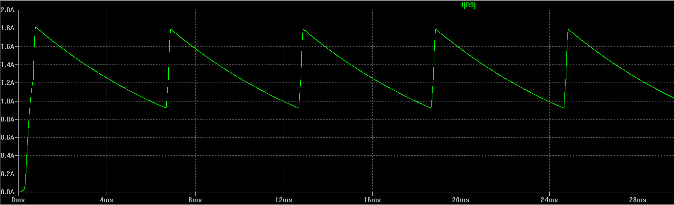

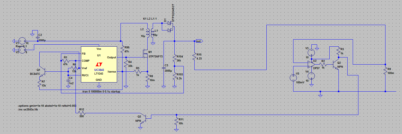

Step-Up austauschen. In der momentanen Schaltung (Anhang) löst ein NPN
Transistor einen Shutdown des Regel ICs beim überschreiten des Stroms
aus und verursacht diese Peaks.
Nun meine Fragen:
Wie bekommt man solche Peaks in den Griff?
Ist der Ansatz mit dem Shutdown falsch? - Wie wird das normalerweise

Im ZIP Archiv befinden sich die Simulationsdateien für LTSpice. Ich
hänge jetzt einmal den Schaltplan als PNG an.

Tim M. schrieb:
> Mir geht es jetzt eigentlich 'nur' um den benötigten Step-Up Wandler und
> um die Stromregelung. Im Endeffekt möchte ich den Primärteil gegen einen
Der UC3842 arbeitet an 12V Autobatterie, er spart sich dann sogar seine
Hilfsspannjngserzeugung durch die extra Primärwicklung. Wickle nur
primär den Trafo um, weniger Spannung mehr Strom, und passe den shunt
und Schalttransistor an die veränderten Verhältnisse an. Fertig,
Stromregelung und sekundär bleibt alles wie gehabt.

Tim M. schrieb:
> Würde das so wirklich funktionieren?
Wenn man es richtig macht: Sicher.
Den Snubber, der bei der 230V~ Version verwendet wird, wird zwar eine
prozentual hohe Spitzenspannung am Transistor erlauben, die in der
Niederspannungsversion nicht nötig wäre, aber das behindert die Funktion
nicht, erfordert halt nur einen ausreichend spannungsfesten MOSFET.

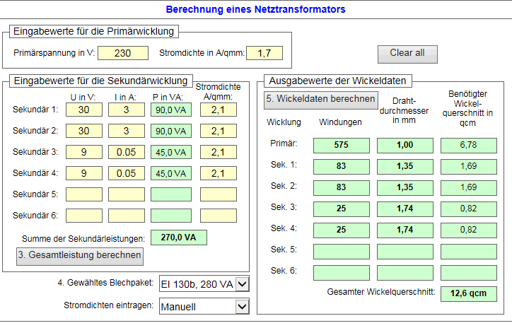

Also wenn ich z.B. bei
http://www.electronicdeveloper.de/InduktivitaetNetztransformator.aspx
folgende Daten eingebe:
Primärspannung: 12,5V (eigentlich 10-15V - habe einfach einmal den
Mittelwert genommen)
Sekundär 1: 17V 4A (Lader kann 4A - Reserve nötig???)
Sekundär 2: 28V 0,03A
kommt folgendes raus:
Primär:  183 Windungen Drahtdurchmesser: 0,43mm Wickelquerschnitt
0,46qcm
Sek. 1: 459 Windungen Drahtdurchmesser: 1,04mm Wickelquerschnitt 5,82qcm
Sek. 2:  756 Windungen Drahtdurchmesser: 0,09mm Wickelquerschnitt
0,11qcm
Würde dies funktionieren, wenn ich den Trafo so neu wickle?
Auch bei schwankender Eingangsspannung? (10-15V)
Unsinn, das ist die Berechnung eines Flusswandelertransformators,
der UC3842 ist aber ein Sperrwandler.
Also völlig falsche Berechnung.
Nimm
http://schmidt-walter-schaltnetzteile.de/smps/spw_smps.html
Ausserdem funktioniert der nicht, siehe Drahtdurchmesser von Wicklung 3
und 4. Ich sehe schon, wieder ein Problem mit Komma und Punkt.
