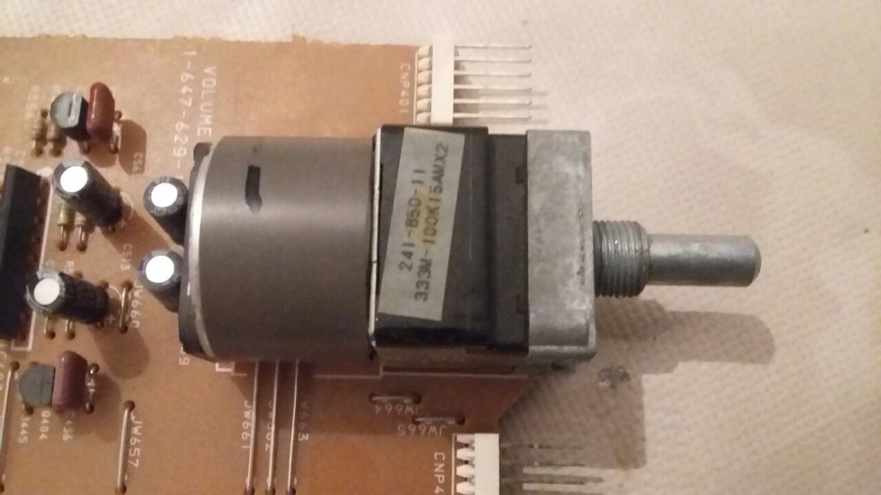

ein Bekannter hat mich gebeten, ihm einen Ersatztypen für ein defektes
Lautstärkepoti an seinem AV-Receiver rauszusuchen.
Leider finde ich mit der Bezeichnung auf dem Poti keinerlei Daten.
Hersteller ist ALPS. Aber selbst dort findet man nix. Verbaut ist das
Teil in einem SONY   STR-GX311.
Kennt von Euch vielleicht jemand das Teil oder kann mir einen Tipp
geben?

Dieses Potentiometer wirst du nirgends bekommen,
kannst du nur in einem Fernsehfachgeschäft
für dich bestellen lassen.
Sieht aus wie ein Motorpoti.

Problem war erst ein Knacken beim Drehen. Dann sporadisch Ausfall eines
Kanals. Jetzt gehen wohl beide nicht mehr oder nur sehr leise wenn man
das Ohr direkt vor den Lausprecher hält.
Ich hätte da auch auf das Poti getippt.

Und schon mal nachgemessen ob wirklich im Poti eine Unterbrechung
vorliegt?
Mit dem Fehlerbild sind auch denkbar:
 - kalte Lötstellen bei den Lautsprecheranschlüssen
 - kalte Lötstellen beim Lautsprecherschutzrelais
 - Das Relais selber (die Kontakte)
 - Lautsprecher-Wahlschalter

Das ist ganz offensichtlich ein Motorpoti. Und anscheinend 100K. Weil
Lautstärke, sicherlich logarithmische Kennlinie. Wie es aussieht Stereo
(oder ist das ein Surround-Receiver?). Wenn du Pech hast, sind noch
Anzapfungen an der Schleifbahn (für eine physiologische
Lautstärkekorrektur). Also mal auf der Platine schauen, ob es mehr als 3
Anschlüsse je Kanal sind.
> Aber der Tipp mit dem Fernsehgeschäft ist schon mal gut.
> Die Frage ist dann nur, ob das dann nicht ein wirtschaftlicher
> Totalschaden ist...
Wäre es in diesem Fall. Rechne mit dreistelligen EYPO.
Potis von Alps findet man bei diversen Restpostenverramschern. Außerdem
gibt es http://stores.ebay.de/Logo-s-Elektronik-Kiste - da findet man
Teile aus dem Alps-Sortiment zu günstigen Preisen. Die 100K des obigen
Potis sind nicht in Stein gemeißelt. Ein Poti mit 50K oder notfalls
sogar 10K gehen sicherlich auch. Man müßte sich halt mal die Schaltung
anschauen. In Nahost gibt es diverse Websites mit solchen Unterlagen
(die elektronische Tanja und ähnliche).
Weitere Alternativen:
- Motorpoti durch herkömmliches Poti ersetzen, dann entfällt halt die
Möglichkeit der Fernbedienung
- Poti ausbauen und reinigen, das hilft aber u.U. nur zeitweilig
- Widerstandsbahn aus einem anderen Poti transplantieren
In jedem Fall mußt du vorher so viel wie möglich über das Poti wissen.
Mechanische und elektrische Parameter.
