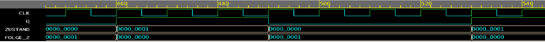

Guten Abend!
ich habe ein Problem. Ich wollte eine astabile Kippstufe in VHDL
realisieren, und habe es auch geschafft. Mein Problem ist, dass ich eine
Einschaltzeit vom Ausgang von 30ns brauche und eine Ausschaltzeit von
50ns. Das mit den 30ns klappt ja noch, aber die Ausschaltzeit geht
einfach nicht bis 50ns(nur 40ns).
Programm:

Ghg schrieb:
> Bitte es ist dringend
Also fürs astabile Kippen sollte doch im wesentlichen
process
begin
 q <= '0' after 30 ns
     '1' after 80 ns;
end process;
genügen,
da noch a bisserl Kombinatorik für start und negierten Ausgung drum ->
fertig.
Aber du willst es wohl synchron, da nimm einen counter der aller 10 ns
weiterzählt und zwei Vergleicher. der eine Vergleicher schaltet nach 3
Zählschritten den Ausgang auf '0', der zweiter nach 8 Zählschtitten den
Ausgang auf '1' und den Zähler auf Null.

Vielen Dank! Hatte mich irgendwie auf diese Lösung festgefahren, weil
ich dachte es dauert sonst zu lang.
Lothar M. schrieb:
> Also etwas in die Realität überführen, und eben nicht nur simulieren?
Eigentlich nur simulieren, bin noch ein Anfänger(ich glaube du hast das
gemerkt)
