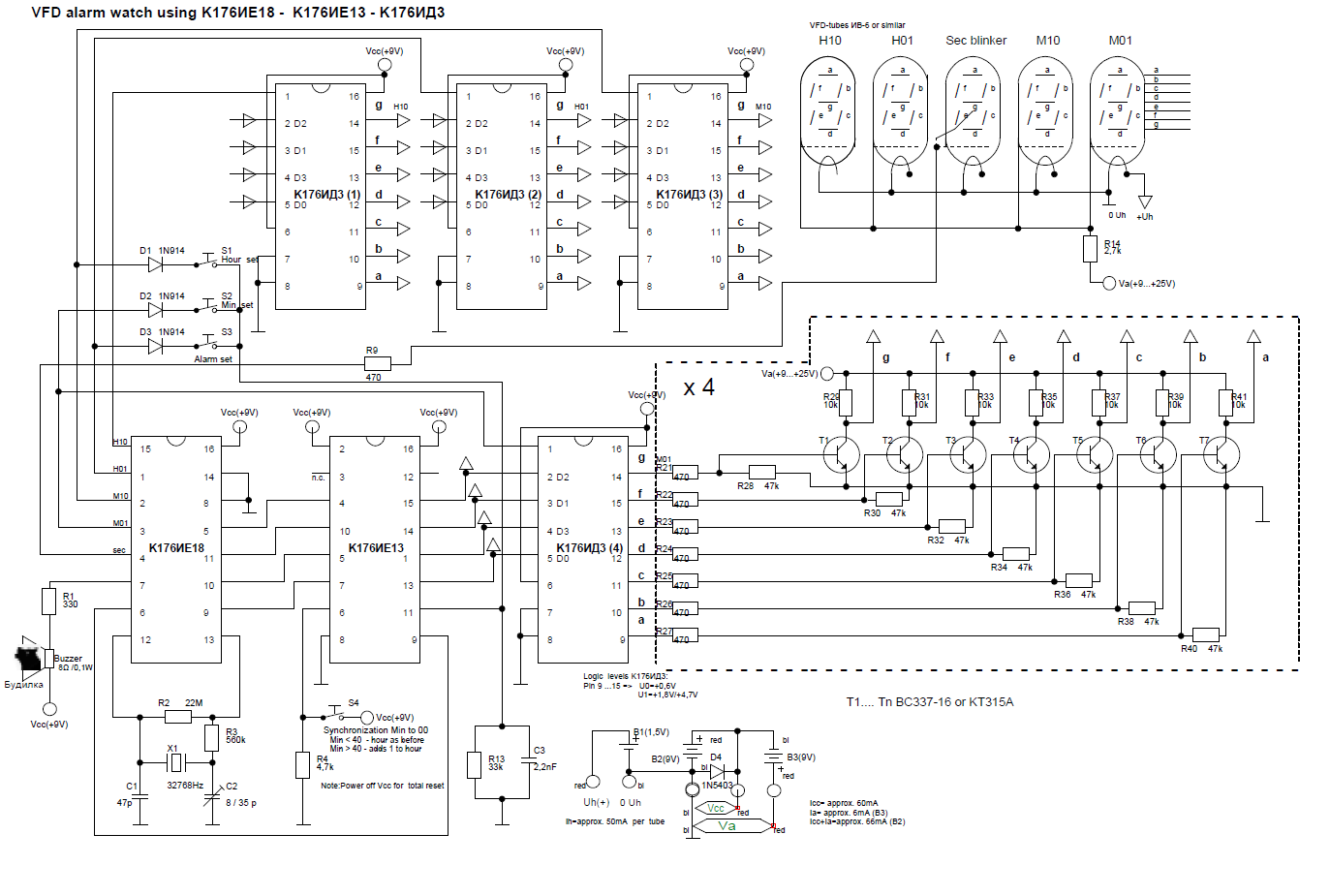

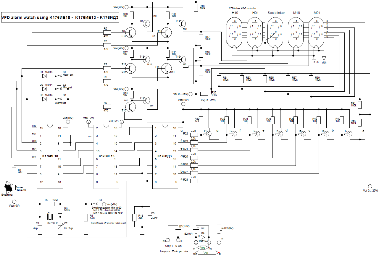

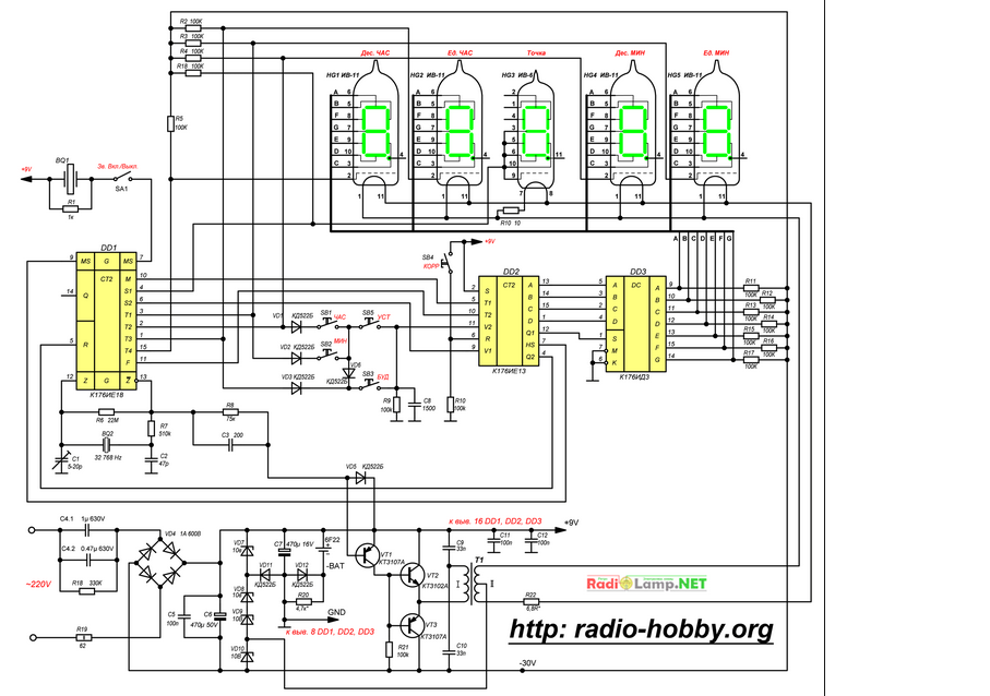

da ich wieder mit alternativen Schaltungskonzepten bei der Realisierung
einer VFD-Clock beschäftigt bin, habe ich einen Bausatz kommen lassen,
dessen Schaltbild meines Erachtens so nicht funktionieren kann. Das
alternativ von mir erstellte Schaltungskonzept mit Treibertransistoren
und Pull-Down-Widerständen funktioniert bis hinab zu einer Vcc von 6 V
hingegen einwandfrei. Jetzt wollte ich Eure Meinung bezüglich des vom
Bausatzvertreibers zur Verfügung gestellten Schaltplanes erfragen.
Dieses gibt mit dem Spannungskonverter auf die Anoden eine
Negativ-Spannung. Das ist IMHO gegen das physikalische Prinzip einer
Elektronenröhre. Das geht nur, wenn die Katoden gegenüber der
IC-Versorgungsspannung auf negatives Potenzial gezogen werden. Das kann
ich nirgends im Schaltplan entdecken. Die Decoder-Treiber Ausgänge
können IMHO auch nur schalten innerhalb des Bereichs Vcc und GND.
Folglich wäre nur eine Absenkung der Helligkeit möglich und kein
"Schalten" der Gitter und Anoden.

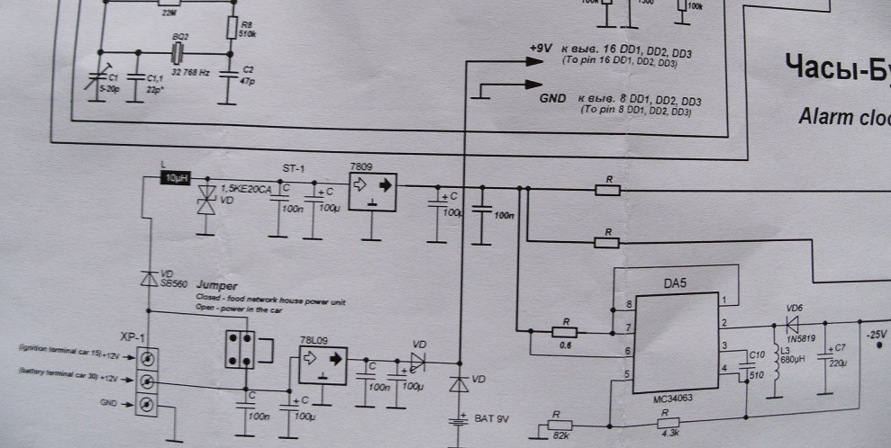

#5224037
Karl B. schrieb:
> ... wollte ich Eure Meinung bezüglich des vom
> Negativ-Spannung.
Häh? Die Anoden schalten zwischen +9V und -30V (ca.). Der Spannungs-
konverter (du meinst wohl VT1..3 und T1) versorgt die Heizung.
Ja. Werden sie. Die Heizung (=Kathode) liegt im Mittel auf -20V
> Das kann ich nirgends im Schaltplan entdecken.
Sieh dir das Netzteil an. Da sind 4 Z-Dioden a 10V. GND wird zwischen 2
Z-Dioden angezapft.
R11 bis R17 sind Pulldown-Widerstände. Was allerdings nicht ohne intime
Kenntnisse von IC "DD3" klar ist, ist ob man dessen Ausgänge tatsächlich
auf -30V ziehen darf. Es sind anscheind p-Kanal open-drain Ausgänge, die
40V Sperrspannung aushalten.
OP #5224305
mangels Scanner ein Foto vom mitgelieferten Beiblatt. Also das wäre
eigentlich der von mir als untauglich zu bezeichnende Schaltplan. Es
wird zwar mit dem DC/DC-Konverter eine negative Spannung erzeugt, diese
aber über 100k-Widerstände auf die Anoden bzw. Gitter gegeben. Die
beiden Leitungen mit den Widerständen R und R führen zu den Heizfäden,
die in Reihe geschaltet werden, wobei eine Röhre mit dem kleineren
Heizfaden eine "Extrawurst" bekommt. Der Bezugspunkt für die Rückführung
der Heizspannung ist hier 9 Volt GND. Auch wird nicht ein
Netzspannungs-Kondensatornetzteil sondern die Autobatterie als
Spannungsquelle benutzt, wobei mit dem Zündschloss die Heizung der
Röhren abgeschaltet werden kann, um ein Leerlaufen der Autobatterie zu
verhindern.
Also, das kann IMHO so nicht funktionieren.
Habe selbst noch einmal einen Test mit den mitgelieferten VFD-Röhren
gemacht, wird Gitter und/oder Anode gegenüber Heizung minus, passiert
garnichts. Es hätte ja sein können, dass andere Röhren hier gemeint
wären.

#5224454
Und was hast du daran auszusetzen? Die Anoden (bzw Grids) eines VFD
brauchen nur dann nennenswert Strom, wenn sie auf hoher Spannung
(gegenüber der Glühkathode) liegen sollen. In der Gegenrichtung reichen
Pulldown-Widerstände aus. VFD-Treiber werden seit Jahrzehnten so gebaut.
Auch die Verwendung von pnp open-collector Schaltstufen in Verbindung
mit einer gegen Logik-GND negativen Spannung ist gängige Praxis.
Mittlerweile gibt es auch H-Side Treiber für 40V und mehr, aber der
Schaltungsaufwand ist so herum halt deutlich höher, wenn man es nicht
integriert kriegt.
> garnichts.
Zumindest werden sie nicht leuchten. Aber für die meisten VFD ist eine
negative Gitter/Anodenspannung vergeschrieben, damit sie sicher (und
schnell) abschalten. Von Belang ist das aber eher bei multiplex-VFD, um
Ghosting zu unterdrücken.

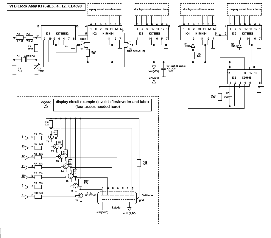

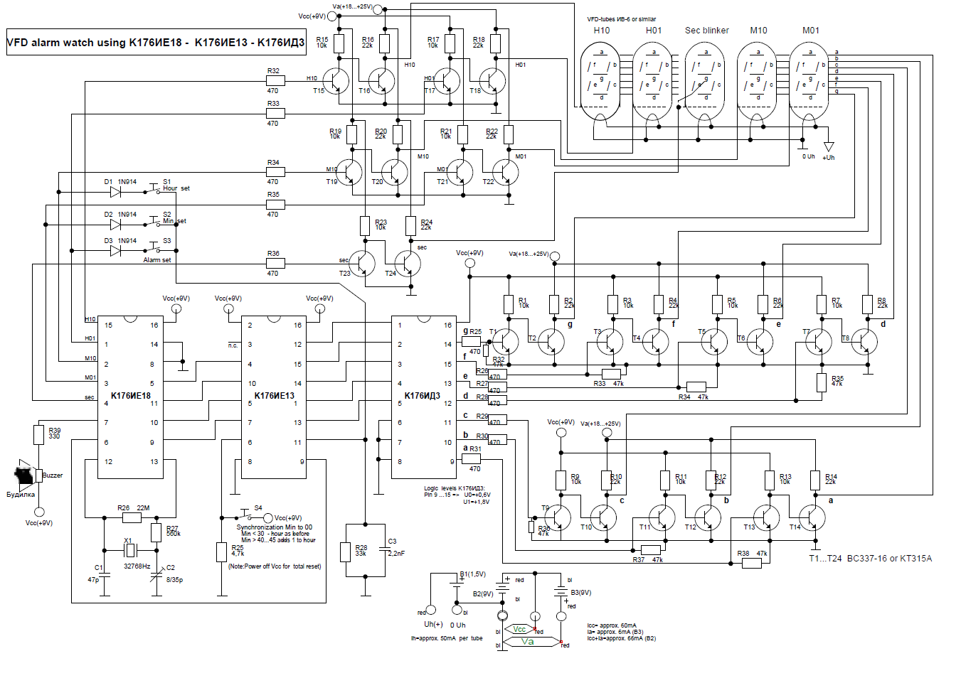

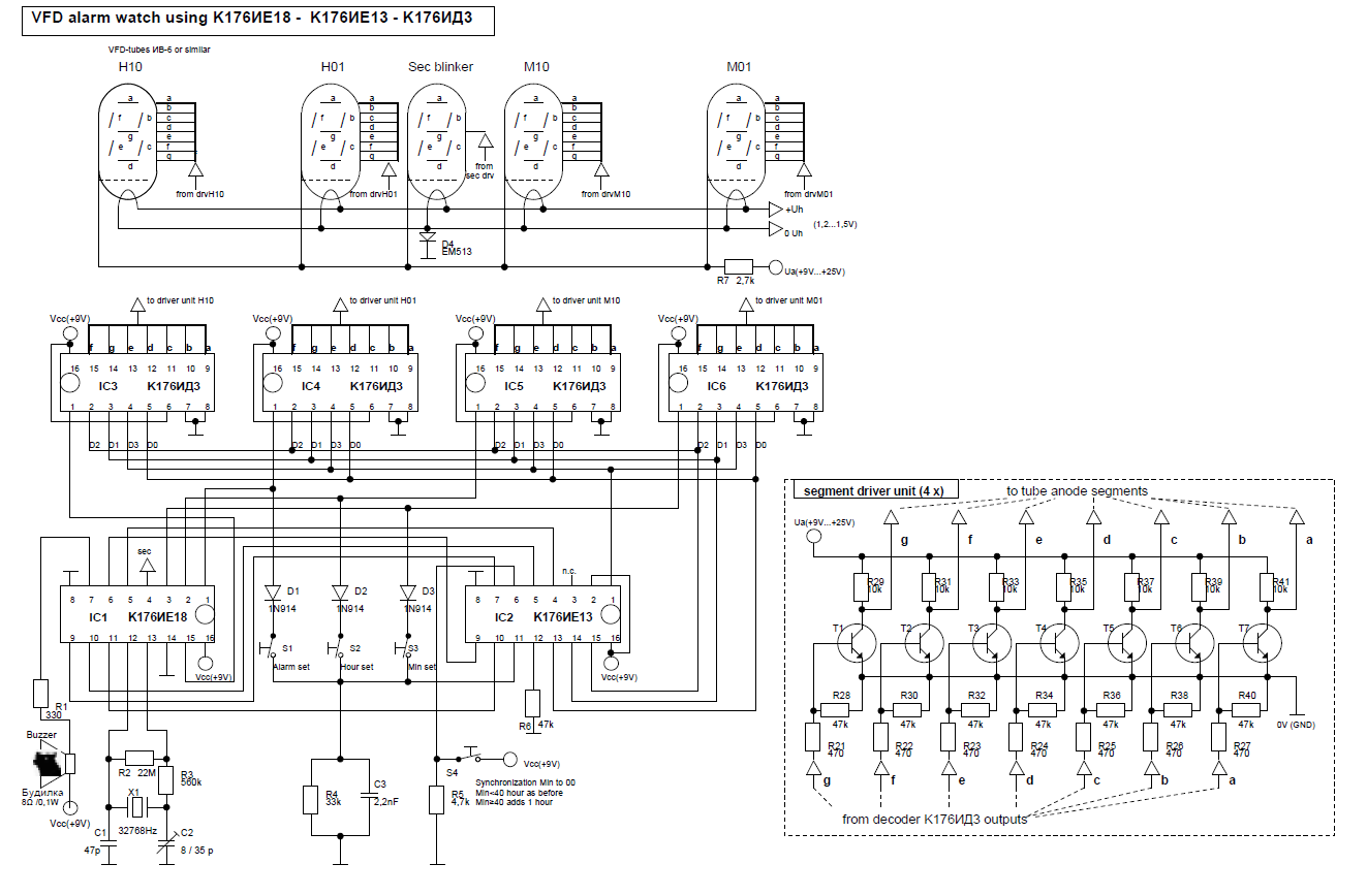

OP #5224544
das ist also der eigentliche Grund für eine negative Spannung.
Im letzens vorgeschagenen Schaltbild war es genau anders herum.
Allerdings arbeiten dieselben Röhren dort sozusagen "statisch" und ohne
Multiplexing.

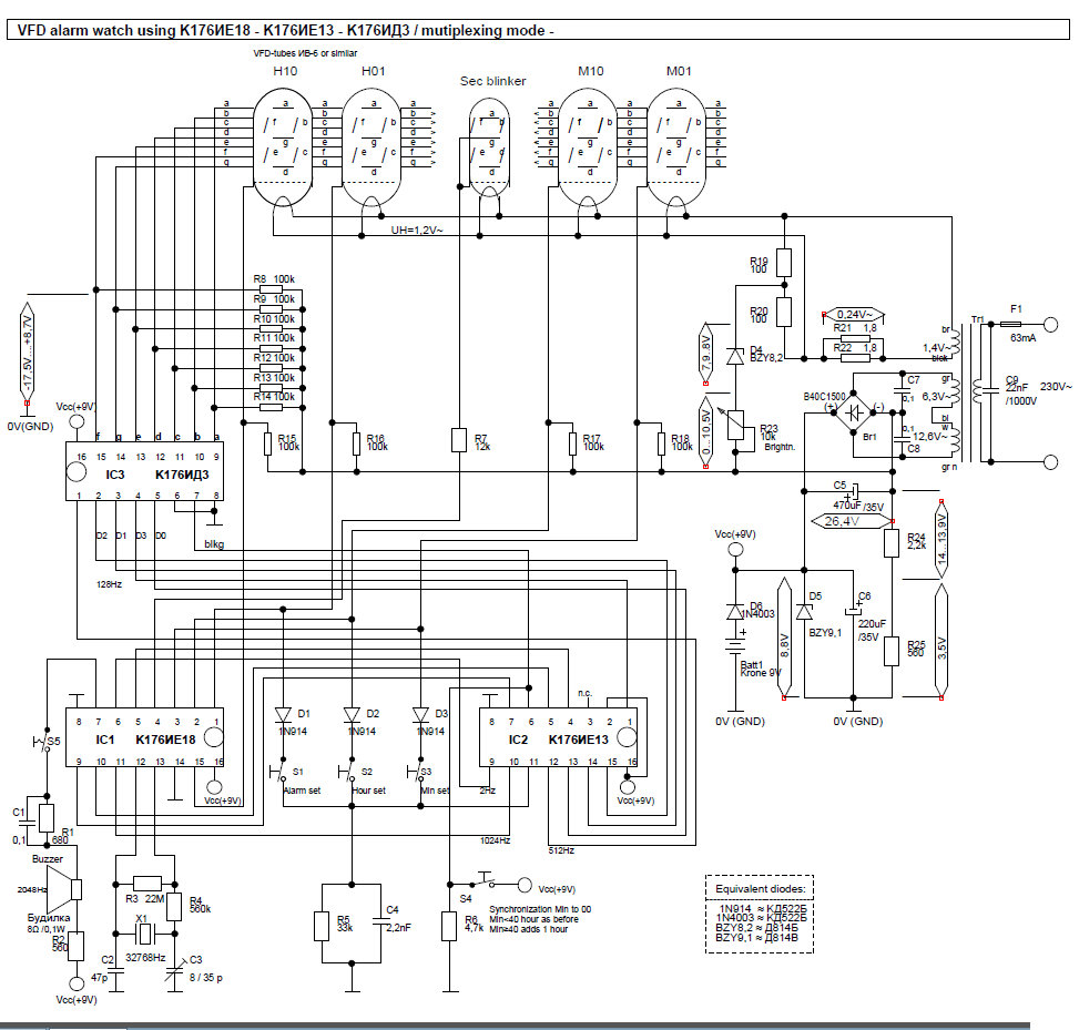

https://www.mikrocontroller.net/attachment/344366/VFD_Clock_Assy_K176IE3_4_12_4098.png

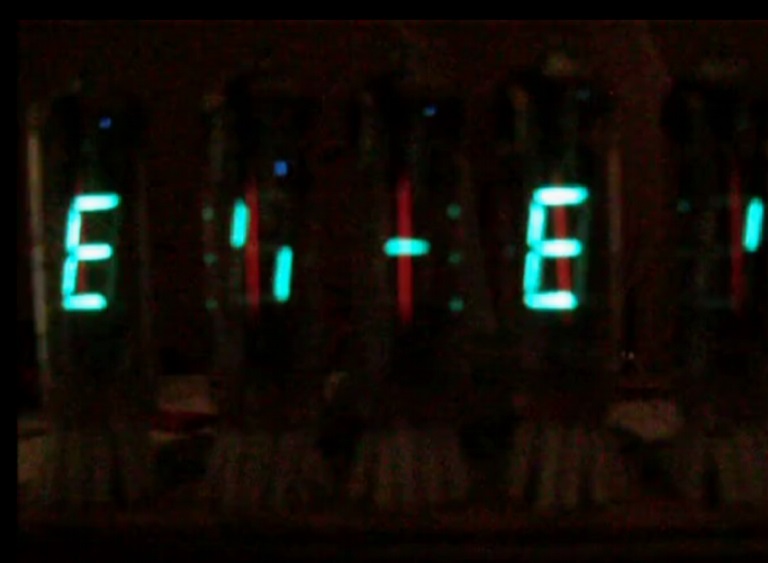

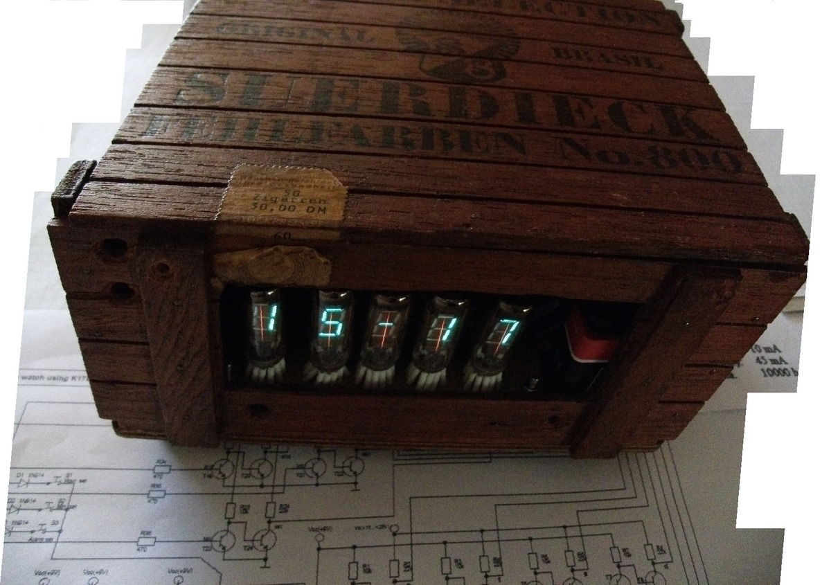

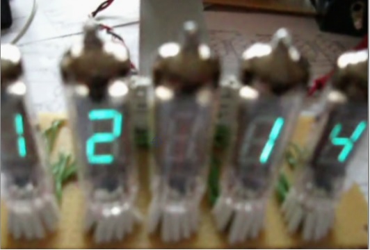

Bleibe aber lieber bei meinen Puffer/Treibern mit gesplitteter
Anodenspannung, die je nach Röhrentyp angepasst werden kann und so eine
Helligkeitseinstellung ermöglicht, ohne das Tastverhältnis zu
beeinflussen, was als Möglichkeit auch genannt wurde. Und wie man sieht,
ist auch kein "Ghosting" zu verzeichnen, nun, bei 128 Hz
Multiplexerfrequenz ist das auch kaum zu erwarten.
"....Zu diesem Zweck ist der Eingang Q in dem Chip K176IE18
vorgesehen.Wenn der Pegel 1 an diesem Eingang angelegt wird, ist es
möglich, das Tastverhältnisder Impulse an den Ausgängen T1-T4 um das
3,5-fache zu erhöhen und die Helligkeit der Indikatoren um den gleichen
Betrag zu reduzieren...."

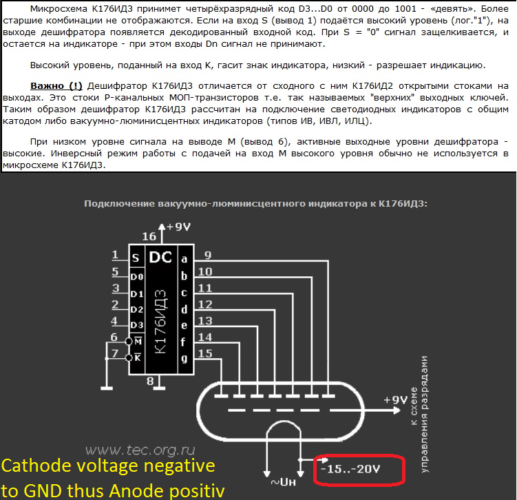

OP #5225780
Karl B. schrieb:
so ganz einverstanden bin ich mit den Erklärungen nicht.
Wir haben es mit einer Elektronenröhre zu tun. Hier sendet die glühende
Katode Elektronen aus, die nur dann auf die Anode prallen können, um die
Fluoreszenzschicht anzuregen, wenn sie mit einer Spannung von der Anode
angezogen werden. Und die ist und bleibt positiv. Daran ist nichts zu
rütteln. Deswegen bin ich etwas erstaunt darüber, dass es auf einmal
eine negative Spannung sein soll. Ich versuche es einmal mit meiner
Erklärung:
Wenn man das Ganze im Rahmen einer Multiplexanzeige sieht, dann kommt es
auf die Momentanwerte an. Also, wenn, wie gesagt, diese
Negativ-Vorspannung zum "Ausräumen" der Anoden dienen soll, dann muss
zumindest innerhalb eines gewissen Zeitintervalls die Anode eine
positive Spannung erhalten haben.
Damit könnte ich d'accord gehen.
Jetzt noch die "unsaubere" Erklärung des Begriffs "open drain" bzw.
"open source". Ohne Stromfluß über Pullup-Widerstände habe ich keine
definierten Logikpegel am Ausgang zu erwarten. Ich brauche auch hier
einen Bezug zu irgendeiner Versorgungsspannung. Es sind aber entgegen
den hier verwendeten IC-Beschreibungen eben keine "echten" Open drain
Ausgänge, es ist bereits ein Pull-Up-Widerstand eingebaut. Ich messe
nämlich im unbelasteten, freien Ausgang bereits Logikpegel Low 0,6 Volt
und High zwischen 1,8 und 3 Volt. diese Spannungen würden sich ohne
interne Pullups überhaupt nicht einstellen. So weit so gut.

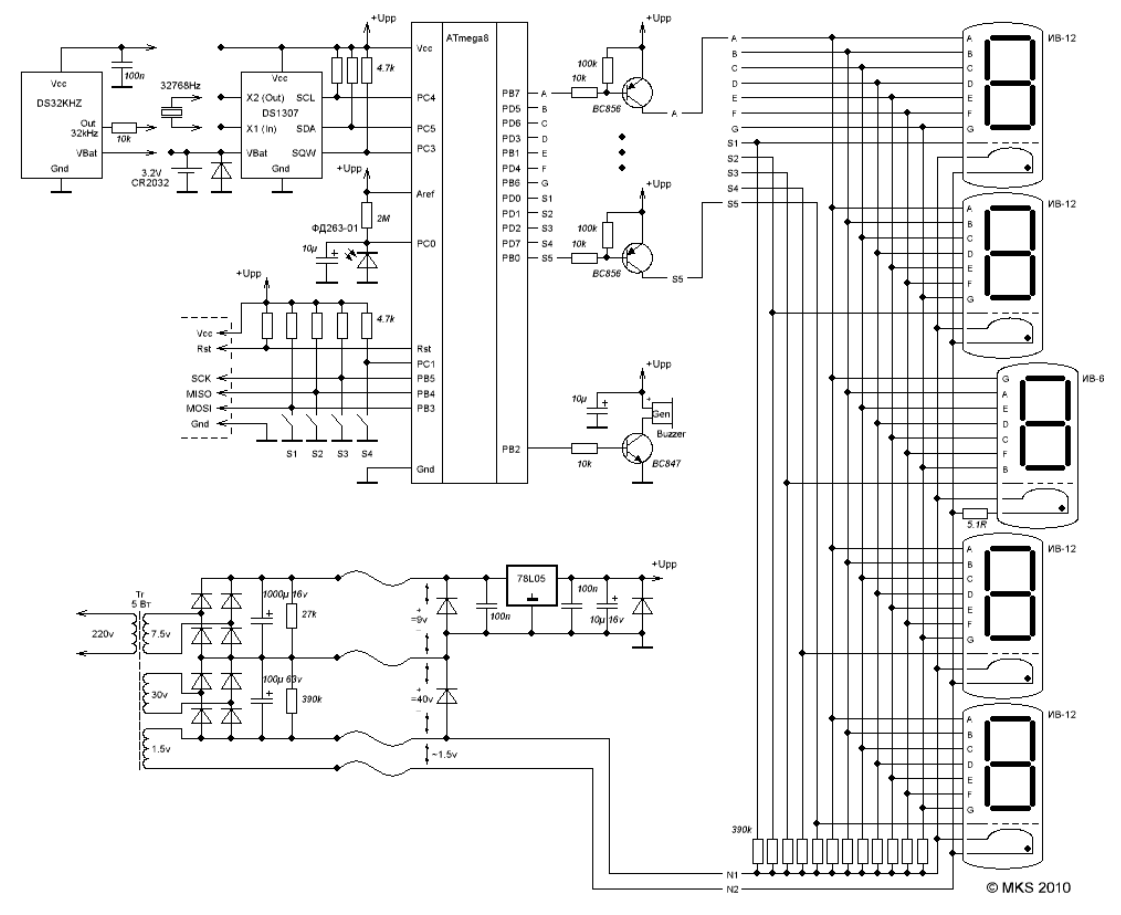

Dass die Ansteuerung von VFD-Röhren auch in Russland heftigst diskutiert
wird, kann man hier sehen. Da wird dann Einiges aufgetischt. Die Sachen
sind offensichtlich längst noch nicht ausdiskutiert.
Zum Beispiel:
radikal.ru/lfp/s50.radikal.ru/i129/1005/01/448c5a0347c4.gif/htm
Bildlegende: http://radiokot.ru/forum/viewtopic.php?

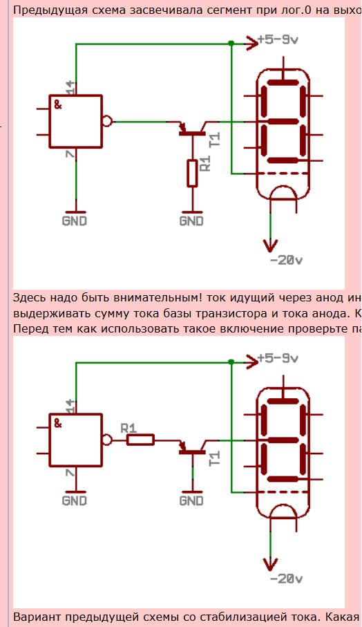

Jetzt über das "Top" Essen. Wenn in den vorherigen Schemata die
Logikversorgung und die Anodenspannung einen gemeinsamen "Minus" -Bus
hatten, dann wird im folgenden der gemeinsame Bus "Plus" sein. Das
bedeutet, dass die Spannungen +25 V (zum Beispiel) und +5 miteinander
verbunden sind. Hier ist das erste einfachste Schema:Um zu verstehen,
was dieses Schema ist, stellen Sie es auf den Kopf.
Hier muss man aufpassen! Der durch die Anode des Indikators fließende
Strom fließt durch die Mikroschaltung. Dies bedeutet, dass der zulässige
Leckstrom des Mikrochips log.1 der Summe aus dem Strom der Basis des
Transistors und dem Strom der Anode widerstehen muss. In der Regel haben
viele Mikroschaltungen einen ziemlich großen Stromfluß log.0, aber einen
ziemlich kleinen undichten Log.1. Überprüfen Sie vor der Verwendung
dieses Einschlusses die Parameter der verwendeten Mikroschaltungen...."

nur gegen das Kathodenpotential geht, dann "schleicht" die Spannung an
der Anode eher langsam aus. Geht der Pulldown aber an eine (gegenüber
der Kathode) negative Spannung, dann fällt die Spannung an der
abschaltenden Anode recht schnell bis auf 0 und schleicht dann erst
langsam weiter, wenn es nicht mehr wichtig ist. Dadurch können dann auch
hochohmige 100K Pulldown-Widerstände verwendet werden.
Und nochmal zu den Spannungslagen. In K176IE18_clock_05.png sind da 4
Z-Dioden a 10V. Wenn wir die positivste Spannung mal als 0V bezeichnen,
haben wir -10V, -20V, -30V und -40V. Aus den -10V wird die Logik-
Versorgung abgeleitet. Da ist noch eine Diodenflußspannung dazwischen,
was zu ca. 0V und -9V für die IC führt.
Die Anoden bekommen den vollen Hub von 40V zu sehen, zwischen 0V
(getrieben von den Ausgangsstufen des IC) und -40V (über die
Pulldown-Widerstände). Die Heizspannung wird mittels Trafo T1 erzeugt,
dessen Mittelanzapfung auf -30V liegt. Damit liegt auch die Kathode im
Mittel bei -30V (+/- die halbe Heizspannung).
Bezüglich Kathode schalten die Anoden dann zwischen +30V (niederohmig,
leuchtend) und -10V (hochohmig, abgeschaltet).
OP #5227389
Hi @a-za-z0-9,
danke für die ausführlichen Erklärungen.
Bei Multiplexverfahren gibt es eben "Probleme" oder Dinge, die besonders
zu beachten sind.
Habe das Schaltbild quick and dirty 'mal entsprechend abgeändert.
Aber eigentlich sollte man den "Inversbetrieb" beim K176ID3 nicht
nehmen.
Laut Doku:
"...Bei einem niedrigen Pegel eines Signals an einer Schlussfolgerung M
(eine Schlussfolgerung 6) sind die aktiven Ausgangspegel des Decoders
hoch. Der inverse Modus der Zuführung zu dem High-Pegel-Eingang M wird
normalerweise nicht in dem K176ID3-Chip verwendet...."
Insofern bleibt das Ganze noch im Experimentalstadium. Bin gespannt, ob
ich mir auch noch die Transistor-Inverterstufen sparen kann, indem ich
Pin 6 auf "high" lege und die Ausgänge wie für gemeinsame Katode
beschalten kann.
Werde weiter berichten. Bei den Gittern habe ich ja noch die Inverter
drin, weil ich den K176IE18 ausgangspegelmäßig nicht "umprogrammieren"
kann. Dann wollte ich auch die Einstell-logik nicht noch durch direktes
Anlegen einer "Reversspannung" (über 100k Ohm) beeinflussen lassen.
Der Witz ist ja der Synchronlauf und die "Zeit-Slots" durch den
Duty-Cycle.
Dabei ist das Weckregister das "blind" Register.
Später mehr....
ciao
#5227652
Das wird kaum funktionieren. Die Kathode (Heizung) liegt an einem Ende
auf GND, am anderen auf +1.5V. Eingeschaltete Anoden sehen also zwischen
+7.5V und +9V. Das dürfte für nahezu alle VFD zu wenig sein. Du mußt die
Heizung schon auf eine deutlich negativere Spannung legen. Entweder
gleich auf -9V. Oder - damit du auch eine negative Vorspannung an den
abgeschalteten Anoden bekommst - über eine z.B. 3.3V Z-Diode an die -9V.
So lange wenigstens eine Anode eingeschaltet ist, fließt der Anodenstrom
ja über die Kathode zur -9V Seite und durch die Z-Diode. Auch das ist
gängige VFD-Schaltungspraxis.
Überdies werden die Symbole am einen Ende der Kathode heller sein als am
anderen (deswegen heizt man üblicherweise mit Wechselspannung).
> beschalten kann.
Unwahrscheinlich. Wenn der ID3 Gegentakt-Ausgänge hat (muß er wohl),
dann kannst du die Ausgangsspannung nicht unter GND ziehen. Die
Body-Diode des n-MOSFET am Ausgang klemmt die Ausgangsspannung auf -0.7V
fest. Und wenn du den Strom nicht begrenzt haben solltest, fackelt der
Ausgang ab.
OP #5228355
> nehmen.
wieso eigentlich nicht? Habe die "alte" Schaltung einmal so abgeändert,
dass Pin 6 des K176ID3 auf high liegt, und die Segmente sind tatsächlich
"invers". Also Anzeige 12 Uhr 16 im Bildchen.
So kann ich mir den einen Transistor in den "Pufferstufen" sparen, der
sollte ja nur invertieren. Das Ganze müsste sich statt mit zwei NPN- mit
nur einem PNP-Transistor (z.B. BC328-16) realisieren lassen.
Mit dem PNP-Transistor pro Segment schalte ich dann die Anoden von Vcc
(+9V) relativ niederohmig (über Uce des Transistors) und relativ
hochohmig über Widerstände nach -Ua (-9V  bis -25V).
Die Katoden (Heizung) kommen dann noch wie empfohlen auf das
Negativpotenzial.
Die Tests laufen noch mit den 9V Batterien bzw. 1,24 Volt Akku für die
Heizspannung. (An Wechselspannungsheizung hatte ich auch schon gedacht -
kommt später.)
> Ausgang ab.
Das war wohl der Grund für die Empfehlung in der Doku. Es soll aber hier
nicht direkt von den Ausgängen auf die Anoden gegangen werden. Es ist
immer noch zumindest ein (jetzt PNP-)Puffer-Transistor drin.
Jeder Ausgang des ID3 bekommt noch den Widerstand von 2,2 k für die
Basis des PNP. Damit ist der Ausgang des ID3 wohl strombegrenzt genug
und ich kriege den PNP wohl einigermaßen in die "Sättigung" bzw. voll
durchgesteuert.  Es ist die UBE-Spannung, die hier interessiert. Bei
Low-Pegel am Ausgang des ID3 habe ich an der Basis dann maximal Vcc +9V
-0,7 V also 8,3 V anliegen. Das ist für UBe ziemlich hoch. Damit ist der
Transistor voll aufgesteuert. (Auf jeden Fall eine Strombegrenzung
rein.) Der High-Pegel des ID3 müsste jetzt so groß werden, dass das UBE
des PNP unter die besagte (0,6V)-Schwelle sinkt. Eventuell muss deswegen
in die Emitterleitung noch eine oder mehrere "Klemmdioden" rein. Damit
der PNP besser sperrt, ist ja schon ein Widerstand von B nach E
vorgesehen. Das reicht zum Sperren aber nicht aus.
So in etwa müssten die Überlegungen sein.
Bei den Gittern brauche ich die Invertierstufen mit den NPNs immer noch.
ciao
gustav
P.S.: Jetzt sehe ich das vorher aus Zweckoptimismus von mir völlig
ignorierte "Ghosting" auch. Siehe Bild. Aber wir arbeiten dran.

habe auch noch eine "Elektronika" hier. Befindet sich in guter
Gesellschaft:...;-)
Wollte einmal sehen, ob es auch ohne negative Spannung geht:
Also mit den PNPs wie im Schaltplan gezeichnet geht's nicht. Der
High-Pegel kommt nicht an die Schaltschwelle dran.
Also wieder zurück zur bereits funktionierenden Schaltung mit
NPN-Transistoren als Puffer/Treiber. Aber einen Pluspunkt haben wir
schon. Konnte eine überflüssige Treiberstufe entfernen und arbeite nur
noch mit einer. Durch Anlegen von Vcc an Pin 6 des ID3.
Die Versuche mit Anlegen negativer Spannungen ergaben, dass das bei der
IV-6 Röhre reigentlich nicht notwendig ist. Die Anodenspannung auf ca.
+28 V hochgesetzt. (Dafür war auch der Treibertransistor gedacht.) Bin
der Meinung, auch wenn es nicht "stilecht" ist und eventuell mit anderen
Röhren so nicht funktioniert: Man braucht nicht unbedingt eine negative
Spannung. Habe bei hellem Tageslicht noch eine Aufnahme gemacht. Die
Helligkeit ist doch recht gut bei ca. 15 mA
Gesamtanoden/Gitter/Stromaufnahme bei +Va +28V.
Ca. 40 mA Gesamtstromaufnahme bei Vcc. (+9V).
Das mit dem "Ghosting" soll mich erst einmal nicht stören. Das
korreliert auch mit der Helligkeit. Wird auf "Nachtbetrieb" umgestellt,
also die Anodenspannung entsprechend reduziert, nimmt auch das
Durchscheinen der "falschen" Segmente ab.
Bleibe dran.
ciao
gustav
OP #5230363

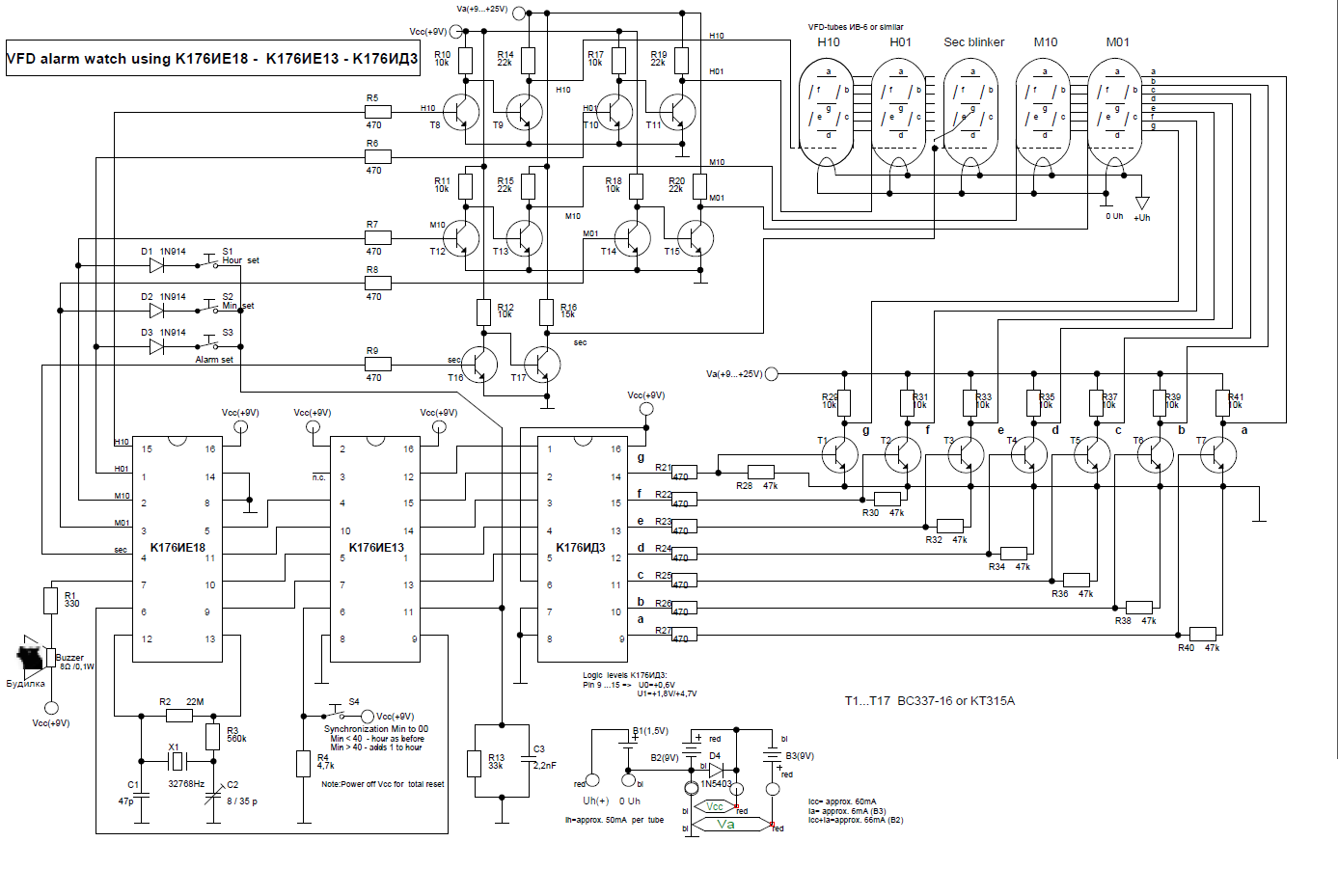

da eigentlich nur im gemultiplexten Betrieb der VFD-Röhren der
"Ghosting"-Effekt auftritt, habe ich mir gedacht, man könne jetzt
einfach "demultiplexen", indem man die Latch-Funktion des ID3 ausnutzt.
man nehme also pro Röhre einen separaten Decoder-Treiber, schalte diese
über Transistor-Puffer mit röhrentypischer Anodenspannung im
"statischen" Betrieb
und gebe über den Strobe-Eingang (,der ja besser Latch-Enable-Eingang
heißen sollte) die Freigabe für die einzenen Stellen.
Bleibt nur noch die Frage nach dem Fan-Out des vorgeschalteten ID13 und
dem Fan-In der ID3s offen.
Das entsprechende Schaltbild ist angehängt.
ciao
gustav
OP #5230755
hab's mit dem einem mir zur Verfügung stehenden ID3-er 'mal ausprobiert.
Der Eingang Pin 1 ist ziemlich empfindlich. Brauche Pulldown-Widerstand
bei Experimenten auf jeden Fall.
Das Schaltbild kommt noch (auch mit "richtiger" Heizungsbeschaltung).
Wird der "Strobe" bzw. Latch-enable dann entsprechend abgegriffen kommt
die zugehörige Ziffer auf allen vier Röhren. Jetzt brauch ich nur noch
die restlichen ID3-er.
Bis bald.
ciao
gustav
OP #5238242
etwas anders gezeichnet.
Und noch einmal zurück zum Multiplexbetrieb. Im Videoton wird die
Störstrahlung deutlich.
Der bereits früher erwähnte MSF60-Zeitzeichen-Akustikempfänger lässt
neben der Kontrolle der ersten Oberwelle des Quarzoszillators (32768 Hz
=> 65536 Hz => bei Mischer-Versatz 2500 Hz hörbarer Pfeifton 3036 Hz)
auch die Knatterstörungen der Multiplexanzeige hörbar werden.
Jedenfalls  ein hier bislang vernachlässigter Aspekt, was wiederum eher
für die Verwendung des statischen Betriebs spräche.
Es sind zwar keine so großen Störungen wie bei den Kaltkatoden-(echten
Nixie-) -Röhren, aber dennoch irgendwie nicht so erwünscht.
ciao
gustav
OP #5424285
noch ein Update:
Habe die Uhren-Schaltung ohne Extra-Treiberstufen mit "negativer"
Spannung noch einmal aufgebaut.
Die oben geschilderten Verständnisschwierigkeiten werden eigentlich erst
im Datenblatt des zugehörigen Äquivalenztyps für den K176ID3  CD4056B
ausgeräumt. Dieser hat eine Level-Shifter Funktion, die über VEE (Pin6)
aktiviert werden kann.
Dann die PMOS-Feldeffekt-Transistor-Eigenschaft, bei "negativem" Gate
niederohmig zu werden, was in der Beschaltung einem "High" am Ausgang
mit ca. + 8 Volt entspricht, und bei "offenem" Gate hochohmig zu werden,
was die Spannung durch die Pulldown-Widerstände von 100 k auf -17,5 Volt
absinken läßt.
In der Beschreibung zum K176ID3 ist es genau andersherum erklärt.
ciao
gustav
