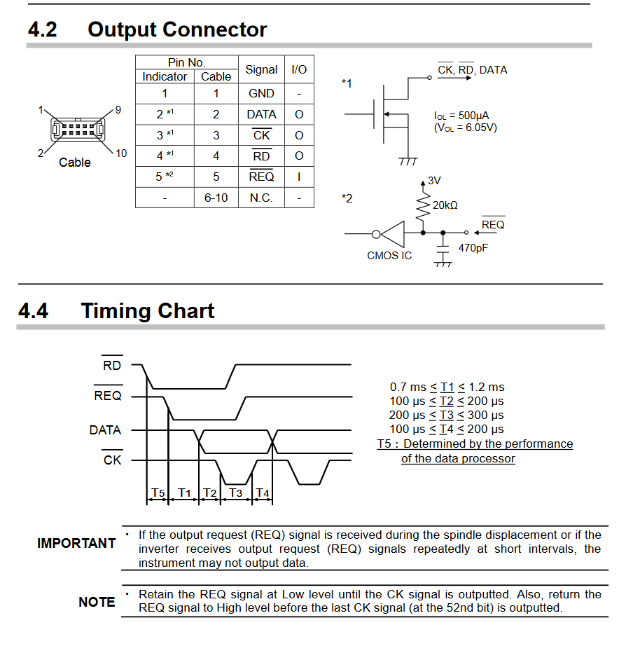

ich habe einen Belegungsplan mit einem Zeitdiagramm hier eingefügt und
dort taucht ein RD-Signal auf, ich weis leider nicht, was es bedeutet.

Zeitdiagramm zeigt ja, wie es gemeint ist.
von Pater Dater (Gast)
danke für die schnellen Antworten. Bedeutet es also, erst, wenn READ wie
im Zeitdiagramm auf LOW steht, kann ich mit !REQ Daten anfordern?
Neben dem Bild mit der Pinbelegung sind noch zwei kleine Schaltungen zu
sehen, eine mit einem Transistor und eine weitere mit einem CMOS. Muss
man diese Schaltungen draußen so anbauen, bevor man das Gerät verbindet
oder sind diese Bauteile so in dem Gerät verbaut (z.B. bei dem CMOS der
20k-Widerstand und der 470pF-Kondensator)?

Das wird im Rest des Datenblatts Deines Gerätes stehen, den Du uns
vorenthältst. Anhand des Schnipselchens kann man die Frage nicht
ernsthaft beantworten.

von Wolfgang (Gast)
Read geht auf High. Im Zeitdiagramm ist !RD dargestellt.
Lies Dir mal den Text auf Seite 4-2 im Abschnitt "Output Connector"
durch, rechts neben dem Wort "IMPORTANT".

Das ist im Gerät enthalten, siehe *1 und *2.
Da liegst Du gründlich daneben. Siehe den durchzulesenden Text neben dem
Wort "IMPORTANT".
/RD steht übrigens ziemlich sicher nicht für "read", das ist (aus Sicht
des Gerätes) ein Ausgang, wie auch /CK und DATA.
Nur /REQ ist ein Eingang, über den dem Gerät mitgeteilt wird, daß es
einen Datensatz abzuliefern hat. Den Eingang aber darf man nur
aktivieren, wenn /RD vom Gerät auf Low-Pegel gelegt wurde.
Siehe Timingdiagramm und die zugehörigen Texte (die man auch auf dem
Bild im ersten Posting in diesem Thread sehen kann).

Das hab ich schon mehrmals getan. Ich erkenne leider noch nicht, ob ein
Transistor eingebaut ist oder nicht. Genauso bei dem CMOS, ob ein CMOS
eingebaut werden muss, bevor man es beschaltet oder nicht.
Und was noch total komisch ist, was ich noch nie gesehen habe, das bei
dem Transistor noch eine feste Verbindung unterhalb des Pfeils zu sehen
ist. Ich kenne nur aus dem Physikunterricht npn- und pnp-Transistoren,
was durch einen Pfeil gekennzeichnet wird. Bei dem Transistor ist ja
neben dem Pfeil noch eine Kurzschlussverbindung zu dem Transistor zu
erkennen.

Die 'Kurzschlussverbindung' ist der (eigentliche) Drain Anschluss und
der 'Pfeil' symbolisiert die (parasitäre) Bulkdiode.

Das ist eben der Unterschied zwischen den Schaltbildern von
NPN-Transistor (Bipolartransistor) und N-Kanal MOSFET
(Feldeffekttransistor)

Ich glaube nicht, dass ich daneben liege. Das sind die
Ersatzschaltbilder für die Ein- bzw. Ausgänge. Die Ausgänge sind Open
drain, der Eingang hat eine Pullup gegen 3V und eine Eingangskapazität.
von Jens G. (jensig)
Denke ich auch.
Das "Important" bezieht sich sicherlich nur auf *2 (also !REQ), wo man
kein Push/Pull-Ausgang anschließen soll, sondern OC/OD.
Auch stehen die Bezeichner !CK, !RD, DATA und !REQ ja direkt an den
Aus-/Eingangsanschlüssen. Die dargestellten Schaltungen sind also schon
Bestandteil des Geräts.
Ansonsten:
Wenn das Gerät Daten hat, zeigt es dies durch !RD=Low an. Während dieses
Zustands kann mit !REQ=Low der Beginn der Datenübertragung getriggert
werden.
Immer wenn ein neuer Wert bereitsteht, wird dies mit einem !CK=Low
signalisiert, was den Dataprocessor zur Datenübernahme triggern soll.
> erkennen.
Das ist ein Mosfet. Die sehen immer so (bzw. zumindest so ähnlich) aus.
Ein Fehler ist aber trotzdem drin, wenn wir krümelkacken wollen: Der
Kanal muß gestrichelt sein, da es ja sicherlich ein selbstsperrender
Mosfet sein soll ...
Glaube ich nicht, daß dies die Bulkdiode sein soll. Sonst müsste die ja
zw. Drain und Source.
Parasitäre Elemente werden wohl kaum Einzug in ein Symbol halten, denn
das Symbol soll ja die grundsätzliche Funktion symbolisieren (soweit
möglich), und nicht irgendwelche Parasiten.
Dies ist einfach der Bulkanschluß (Substrat).
Stimmt. Bulkanschluss, nicht Diode.

Das Symbol passt zu einem selbstleitenden MOSFET. Ich würde allerdings
nicht die Hand dafür ins Feuer legen, dass das auch so gemeint ist. Bei
Symbolen von MOSFETs sollte man eine gewisse künstlerische Freiheit
stets einrechnen.

Nach mehrmaliger Betrachtung des Zeitdiagramms stimme ich dir zu. Das
Dings signalisiert mit /RD, das es Daten hat, der Host antwortet, wenn
er interessiert ist, mit /REQ und wartet dann auf /CK und die Daten.
Wenn die auftauchen, sollte man /REQ wieder entfernen - auf jeden Fall,
bevor die 52 Bits angeliefert worden sind.
Open Drain mit max. 0,5mA sind m.M. n. ganz schön schwach, also obacht
mit den Pullups.

von m.n. (Gast)
> mit den Pullups.
Das ist alles unkritisch. Seit Jahr und Tag nehme ich 3k3 gegen +5 V.
Die Datenrate ist recht gemütlich und die Zuleitungen in der Regel kurz.
Aufpassen muß man bei der Ansteuerung von REQ. Hier darf kein Strom
entnommen werden (auch nicht bei ausgeschaltetem, angeschlossenen µC),
da sonst die interne Batterie schnell entladen wird.
