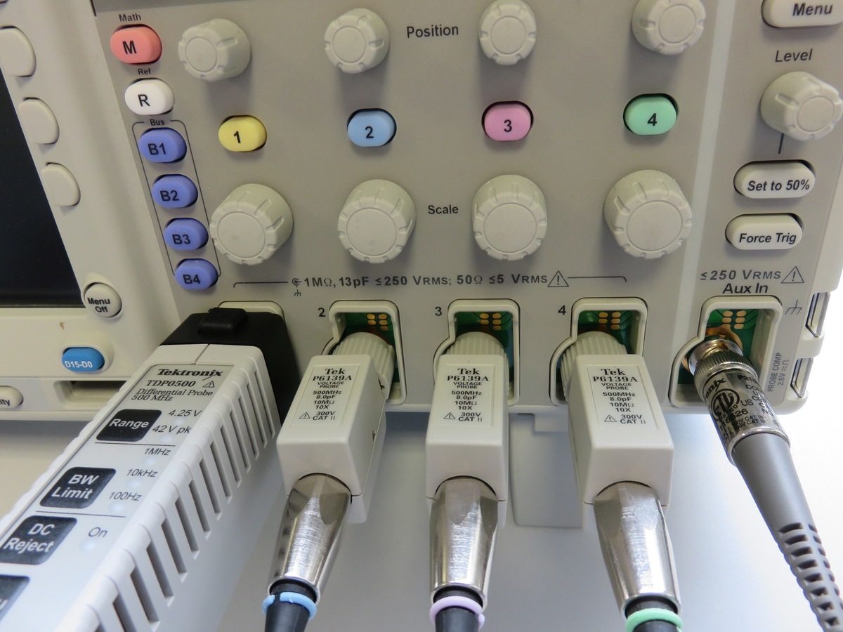

Ich möchte demnächst ein gebrauchtes Oszi kaufen von Keysight oder
Tektronix. Da Orginal-Probes oft über 100€ kosten, möchte ich vorher
wissen ob nur die Probes des Hersteller gehen, oder ob man auch
x-beliebige anschliessen kann.
Hat jemand ein aktuelles Modell von Keysight oder Tektronix und kann
bestätigen das auch "billigprobes" funktionieren?
Ein HV-Tastkopf von Tek zb. kosten >1000€. Daher würde ich gerne meinen
200€ HV-Tastkopf weiterbenutzen :)
Ja und Ja.
Allerdings ist genau die Probe der Teil der Messkette, der auf den
Eingangsverstärker abgestimmt sein sollte. Ich nehme "fremde" Probes nur
für unkritische Sachen wie z.B. den externen Trigger. Ich kontrolliere
aber vorher auf einem anderen Kanal, ob das Triggersignal mit dem
Tastkopf auch brauchbar hereinkommt.
Johnny S. schrieb:
> Daher würde ich gerne meinen 200€ HV-Tastkopf weiterbenutzen :)
Das machen wir mit unseren isolierten Differenztastköpfen auch...

Hallo Lothar,
mußt Du dann aber die im Foto gezeigten P6139A nicht auch über den
richtigen TEK-TCA Adapter an Dein TEK MSO(?) anschließen, die werden
doch so, wie Du sie anschließt, vom Oszi gar nicht richtig
identifiziert?
So sind das doch auch nur "fremde" Probes...
Gruß... Bert

Moderator (Firma: Titel) Persönliche Seite #5224444
Bert 0. schrieb:
> die werden doch so, wie Du sie anschließt, vom Oszi gar nicht richtig
> identifiziert?
Richtig. Die muss ich händisch einstellen. Aber die waren beim
"Standardlieferumfang" und funktionieren tadellos...  ;-)
Mit "Billigprobes" vom Discounter habe ich schon seltsame Dinge erlebt.
Und zwar in sowohl Richtung Messgerät wie auch in Richtung der
Schaltung.

#5224478
> identifiziert?
Sie werden nicht AUTOMATISCH identifiziert, aber man kann es dem Scope
"manuell" beibringen das es 10:1 TK sind.
Und ja, wie für alle fremden
 Probes .-)
> identifiziert?
Zumindest bei Agilent unterstützen die aktuellen Geräte auch noch den
alten Schleifring (11k nach Masse --> 1:10). "Normale" Probes laufen
daher alle und können beliebig kreuzverbaut werden.
Dass man auf passende Anstiegszeit und Kompensationsbereich achten muss
wurde ja schon erwähnt. Wobei ich noch keinen Tastkopf Baujahr >1975
erlebt habe, der sich an modernen Oszis nicht kompensieren liess.
Stromzangen, differential Probes etc werden vom Oszi versorgt und
teilweise werden Kalibrierdaten über I2C ausgelesen. Da gibt es Adapter
für die verschiedenen Systeme, das kann klappen, muss aber nicht.
