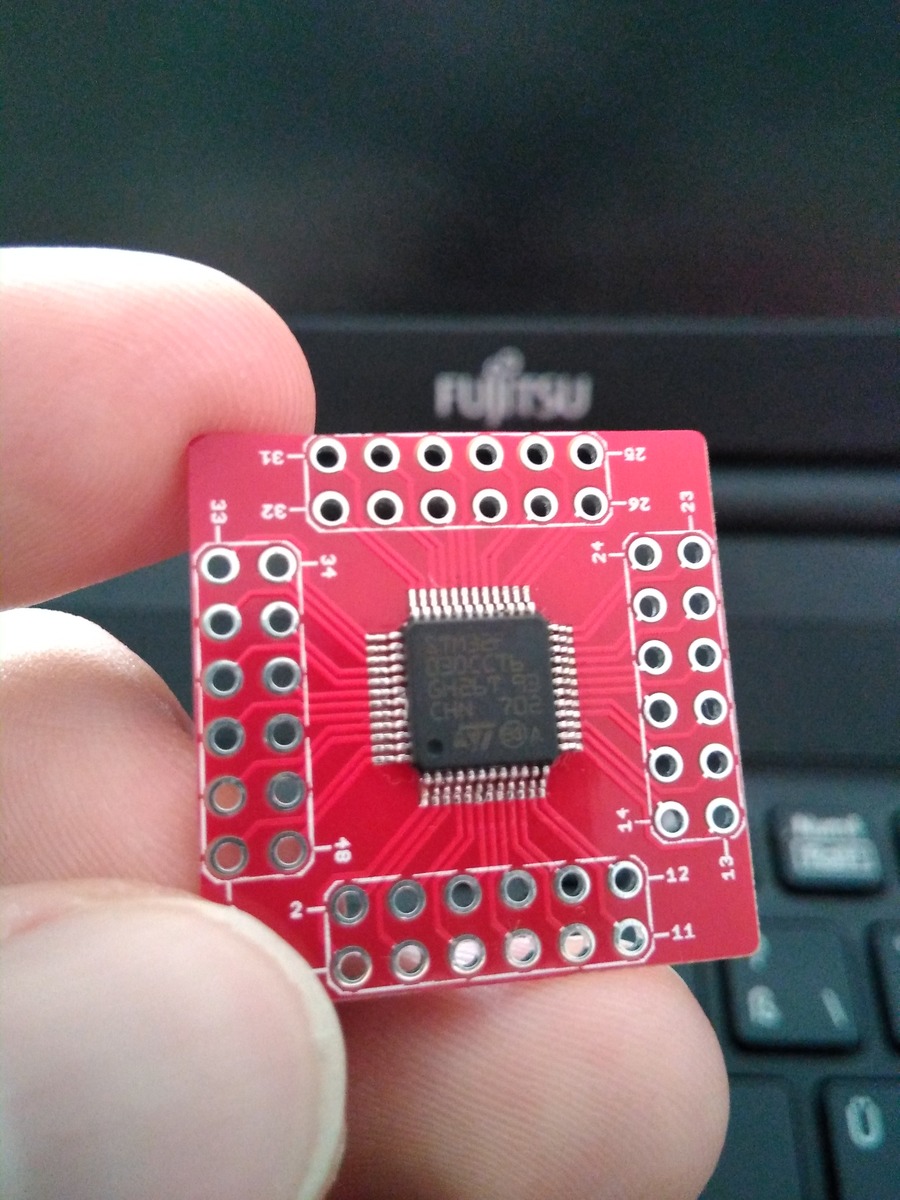

Anbei mein damals allererstes Lötergebnis mit einem LQFP-48. Keine
Lötbrücken und sehr sauber. Verwendet habe ich eine breite flache
Lötspitze, damit man sanfter über die Beinchen ziehen kann und ansonsten
nur ein Stück Entlötlitze und selbstgemachtes Flussmittel :P
