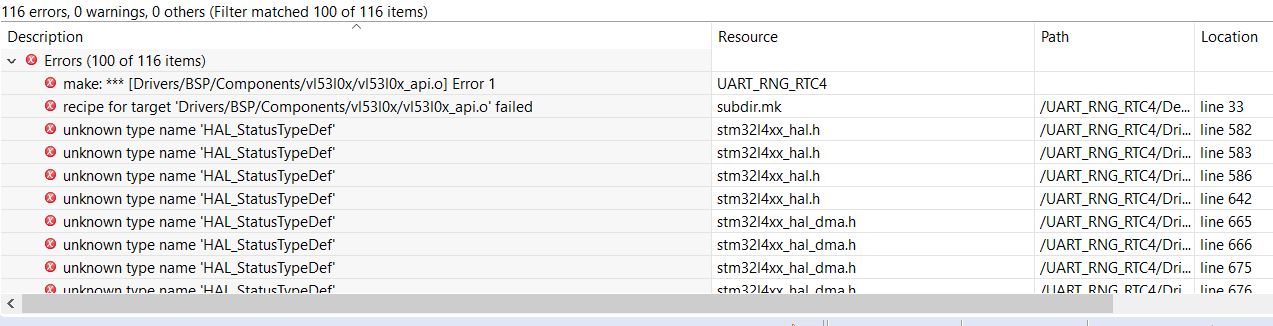

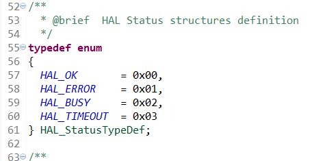

Stefan U. schrieb: > Welche Bibliothek hast du wo eingefügt? Zeuge doch mal die relevanten > Dateien (mit Inhalt) und die Fehlermeldung. > > Ist das denn so schwer, ein Problem klar zu beschreiben? > > Wofür haben wir Computer, mit denen man wunderbar Texte und Bilder > (fast) nach belieben kopieren kann? Ganz dumme machen wenigstens Fotos > vom Bildschirm mit ihrem Smartphone. Das wäre immer noch besser als > deine Taktik, gar nichts zu liefern. In der Datei stm32l4xx_hal_def.h wird der HAL_StatusTypeDef definiert 8siehe Bild Fehler 2), wenn ich den Ordner BSP aus dem X-CUBE-53L0A1 zu den Drivers in mein bestehendes Projekt einfüge kommt die Fehlermeldung "unknown type name 'HAL_StatusTypeDef'"(siehe Bild Fehler 1). Wenn ich den Ordenr BSP wieder aus den Drivern entferne läuft alles normal. Da ich jetzt aber versuche das in X-CUBE-53L0A1 enthaltene Beispiel zum laufen zu bekommen ist dieser Fehler momentan eher nebensächlich.

Hier das zweite
Wenn du nicht einmal die unveränderten Beispiele von ST compilieren kannst, wurden bereits bei der Installation grobe Fehler gemacht. Die funktionieren nämlich -korrekte Installation vorausgesetzt- ohne jede Änderung. Klingt, als würde das STM32-Repository nicht innerhalb des workspace-Path von Eclipse liegen. Solche planlosen Experimente wie du sie hier demonstrierst, werden dich ganz sicher nicht weiter bringen.
