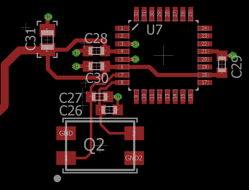

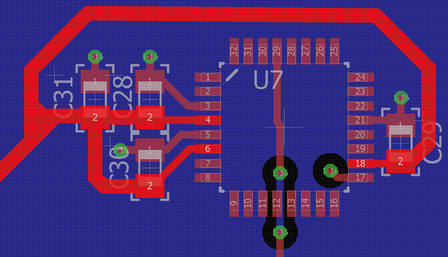

Ich bin noch neu im Entwerfen von Schaltung und wollte einmal
nachfragen, ob man die Versorgungsanschlüsse eines Atmega328P wie in
einem der Bilder gezeigt vornehmen kann. Bzw. was daran falsch ist und
was man besser machen kann. C28, C29 und C30 sind jeweils 100nF und C31
10 µF. Die Versorgungsspannung ist im Bild markiert. Der Bottom Layer
ist Masse. Danke für eure Kritik

die Kondensatoren finde ich im Verhältnis zum µC schon recht groß. Denke
der Strompfad dürfte insgesamt kürzer sein wenn du die Kondensatoren um
90° drehst.
von Stefan F. (Gast)
Dieser große rote Bogen sieht auf den ersten Blick aus, als ob du eine
Spule konstruieren wolltest. Und vermutlich ist es das auch (wenngleich
ungewollt).

Danke. Sind 0805 C's. Da ich das mit Hand löte gehen die nicht kleiner,
da sonst sehr fummelig.
> ungewollt).
Ja stimmt. Aber irgendwie muss ich ja zu dem VCC-Pin auf der anderen
Seite kommen. Und da ich gelesen habe, dass man erst zum Kondensator
soll und von dort aus weiter zum VCC-Pin des MC sehe ich fast keine
andere Möglichkeit. Zumindest nicht ohne auf den Bottom-Layer zu gehen..
von jz23 (Gast)
Pack C28 auf die andere Seite. Dann kannst du C28 und C30 ganz nah an
den µC ranschieben. Und C31 würde ich spontan eher weglassen und
stattdessen einen Elko in die Nähe packen.

Gibt es noch grundlegende Tips? Macht es Sinn die Kondensatoren auf den
Bottomlayer zu packen?

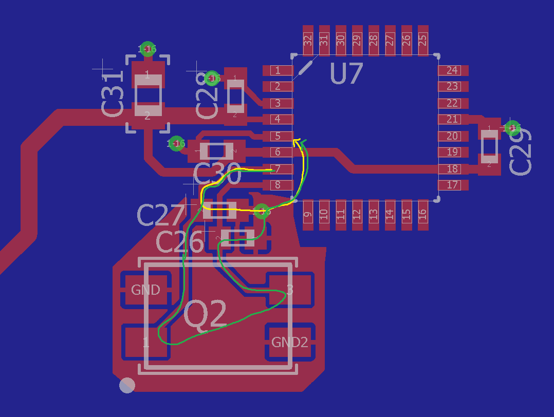

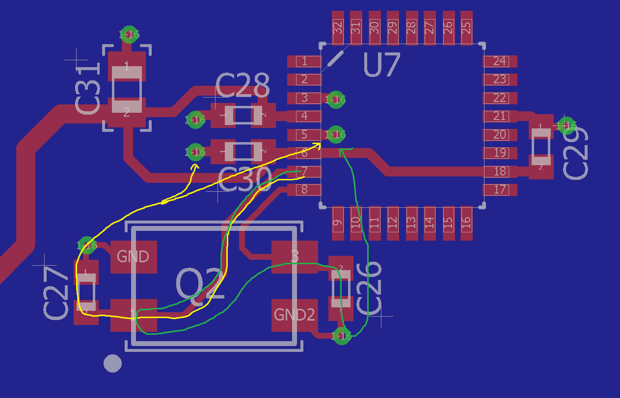

von HildeK (Gast)

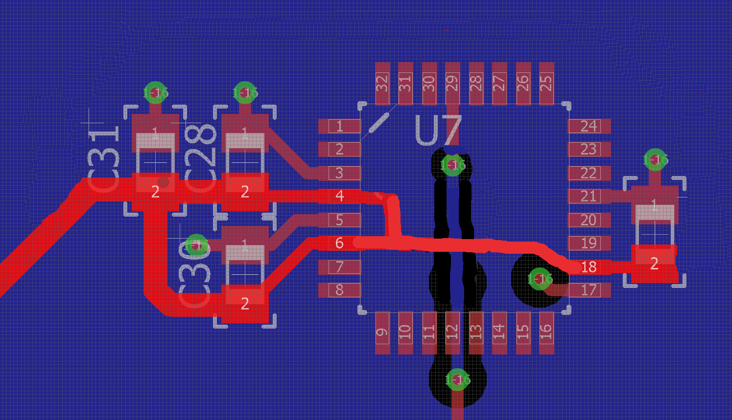

Um nochmal auf dein Layout zurückzukommen:
C31 (10µ) kann auch weiter weg sein, der ist für die niedrigen
Frequenzen zuständig.
Da du auf dem Bottomlayer eine GND-Fläche hast (sinnvoll), würde ich die
Block-Cs auch auf Top platzieren, aber so, dass der Weg vom Pin zum C
minimal wird. Also, z.B. um 90° drehen und die Massevias an Pin 4 und 6
nach außen legen.
Das ist in deinem Bild V2 schon fast optimal umgesetzt. Das kann man
fast so lassen.
Für den Pin 18 (AVCC) muss man nicht unbedingt mit einer fetten Leitung
fahren, ich hätte die Verbindung unter dem IC zu Pin 4 oder 6 geroutet.
Es fließt da so gut wie kein Strom. Kostet sonst nur Platz und bringt
keinen Gewinn. Dafür kannst du dann die Leitung an Pin 29 rechts am IC
vorbei legen - und sparst die Vias bzw. die GND-Flächenunterbrechung.

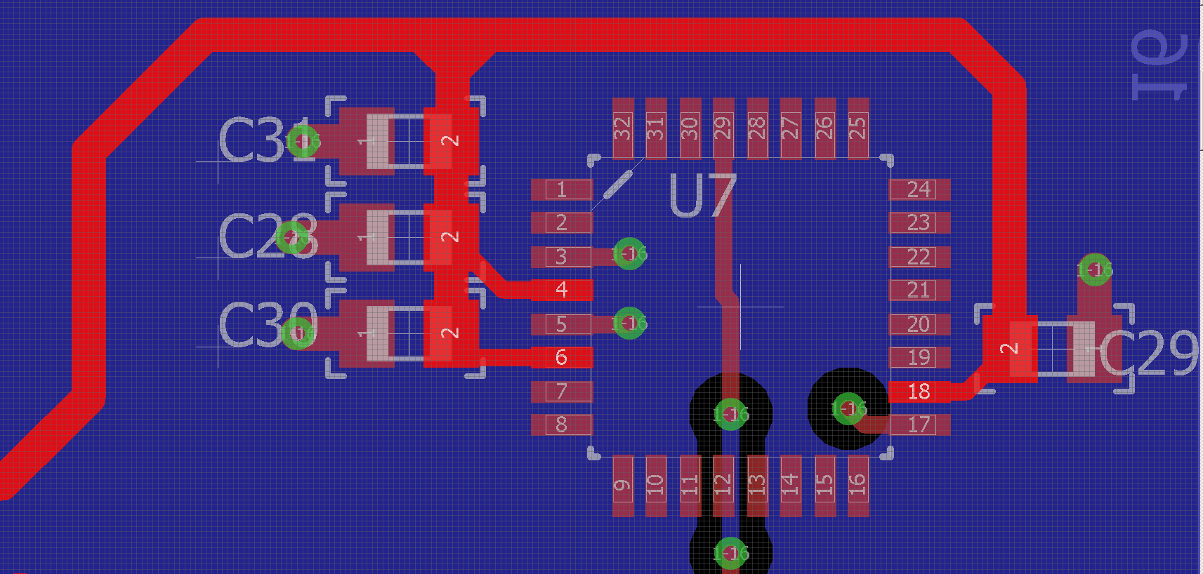

von Judas (Gast)
Alfredo schrieb:
> Judas schrieb:
>> Selbst da platziert man Kondensatoren wenn möglich nicht so, dass diese
>> über eine Durchkontaktierung mit dem Pin verbunden sind.
> In dem von dir geposteten Link sind die Kondensatoren doch auch über
> Vias angebunden ?! Irgendwie nicht ganz schlüssig was du von dir gibst.
Keine Durchkontaktierung zwischen Kondensator und Pin.
Davor darf natürlich eine Durchkontaktierung sein.
Soll man, wenn es sich sinnvoll ergibt. Aber wenn du dafür einen
Handstand sonderselben machen muss, dann ist der Sinn verfehlt...
> keine andere Möglichkeit. ohne auf den Bottom-Layer zu gehen...
Dann tu das doch. Oder mach es wie im Anhang.
Vergiss diese "Layer-Denkweise", du hast nur 2 Lagen Kupfer um alles
irgendwie zu verdrahten. Da kannst du nicht einen davon zum GND-Layer
defklarieren und hinterher laufend "Löcher" hineinmachen...
EDIT: nimm für die 100nF Kondensatoren eine kleinere Bauform. 0603 lässt
soch moch gut von Hand löten.

Und bei so einem Fast-Gleichstromdevice wie dem Mega328 ist das sowieso
kein dramatisches Problem. Und der TO hat mit V2 eine gute Lösung.

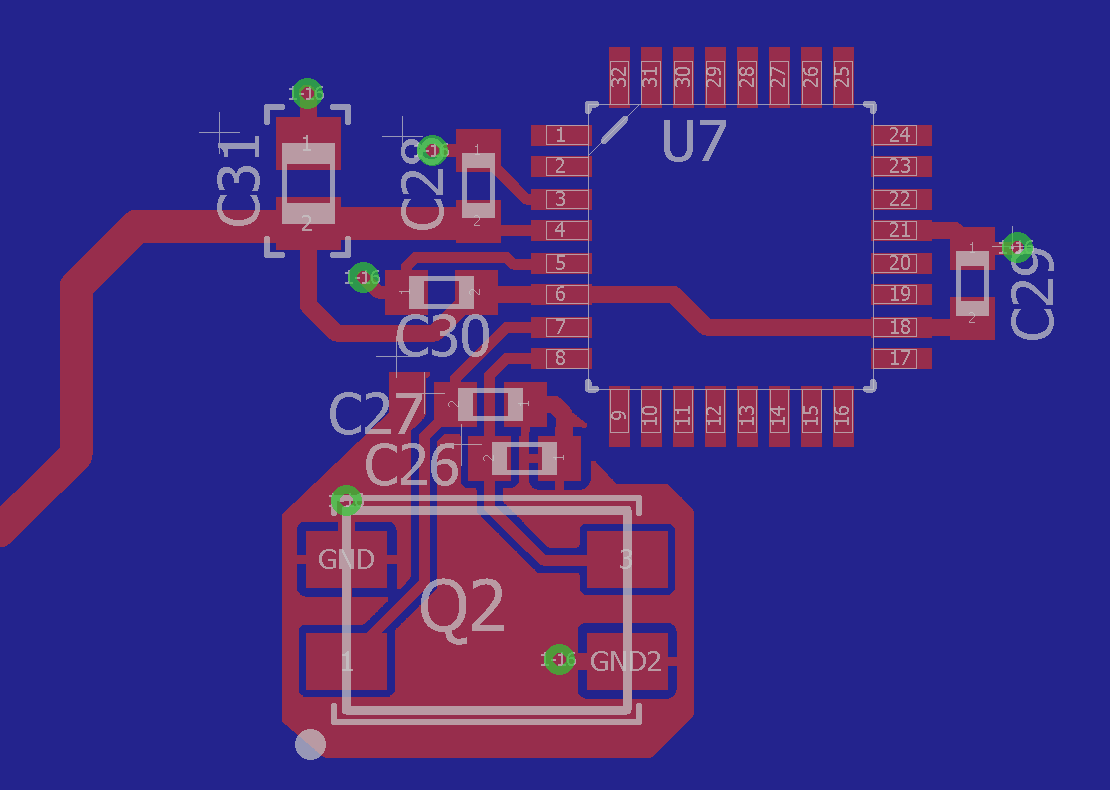

von Alfredo (Gast)
Mike schrieb:
> Folgende Punkte würde ich ändern:
> 1. 100nF in 0603. Wennst du einen TQFP verlöten kannst, dann ist 0603
> auch nicht schwer. Hinweis: Du benötigst sicher noch mehr Bauteile auf
> der PCB.
Hallo Mike. Danke für die Rückmeldung. Mit ICs löten habe ich keine
Probleme. Flussmittel drauf und drüber ziehen. Bis 0,65er Pitch kein
Problem. Bei "einzelnen" Bauteilen tue ich es mir da teilweise schwerer.
Klingt komisch ist aber so. Aber okay ich habe sie weil es jetzt schon
mehrere gesagt haben auf 0603 geändert. Siehe Anhang.
Mike schrieb:
> 2. Den 10µF-C kann weiter vom µC entfernt sein.
Ja aber da ist wohl Platz. Kann ja nicht schaden.
Mike schrieb:
> 3. Die Kondensator-GND-VIAs näher zum Pad.
Habe ich gemacht. Siehe Anhang.
Mike schrieb:
> 4. Wennst du später auf der Bot-Seite Leiterbahnen einzeichnest, dann
> achte darauf, dass die GND-Verbindungen(C-VIA-GND zu µC-Pad-VIA-GND) auf
> einem geschlossenen Plane liegen.
Du meinst wegen der eine Leiterbahn die direkt unterm IC durch geht? Das
Ist die Reset-Leitung vom ISP. Aber die kann auch bestimmt anders
verlegt werden.
Mike schrieb:
> 5. Keine spitzen Winkel bei Leiterbahnen welche von einem Pad wegführen.
Ist schwierig wenn die Kondensatoren so nah dran sollen. Ich habe mal
beim neuen Layout zwei verschiedene Möglichkeiten gemacht. Bei C30 sind
die Knicke kleiner als bei C28 allerdings die GND Rückleitung dafür
länger.
Ich habe auf dem Bild jetzt auch den Quarz mal mit angeschlossen. Habe
mich dabei hieran
http://www.lothar-miller.de/s9y/categories/33-Quarz
orientiert. Habe Probiert eine GND-Insel unter den Quarz zu machen
allerdings befindet sich neben den XTAL-Anschlüssen am Atmega kein
GND-Pin. Jetzt bin ich mir unsicher an welche Stelle ich die
Durchkontaktierungen auf den Bottom-Layer setzen soll. Hab es jetzt an
den GND-Anschlüssen des Quarzes gemacht. Denk dass damit die Hülle
verbunden ist. Die eigentlichen Anschlüsse des Quarzes sind Pin 1 und 3.
Habe auf dem Top-Layer eigentlich keine GND-Plane. Sollte dann trotzdem
eine Insel darunter?
https://www.ecsxtal.com/store/pdf/csm-8mr.pdf    (8 MHz)
Danke

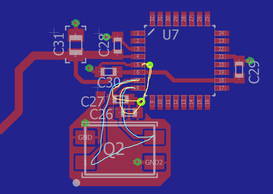

> mich dabei hieran
> orientiert.
Aber ganz augenscheinlich das eigentliche Ziel verfehlt...
Zeichne mal die dort skizzierten Stromkreise von Pin zu Pin ein und
bedenke: der Massepfad ist erst zu Ende, wenn der Massepin des µC
erreicht ist. Demm das ist der Bezugspunkt des µC. Was deine Massefläche
macht, das ist dem erstmal egal.
von Alfredo (Gast)
Danke für die Antwort. Wenn ich das richtig verstanden habe dann...
Stimmt sieht nicht so ideal aus. In Bild 3_2 habe ich es probiert
einzuzeichnen. In Bild 3_3 die Durchkontaktierung dann an die
Kondensatoren gesetzt. Wenn ich das richtig verstanden habe müsste es
dadurch kürzer werden?!

von HildeK (Gast)
Ja, aber der gelbe Pfeil zeigt nicht den Stromfluss über GND, denn der
müsste über die Via links vom C30 gehen.
Ich würde einfach am Pin 5 und an den GND-Pins der beiden Cs auch eine
Via spendieren.
GND-Vias hat man nie zu viele - außer man muss genau da löten ... :-)

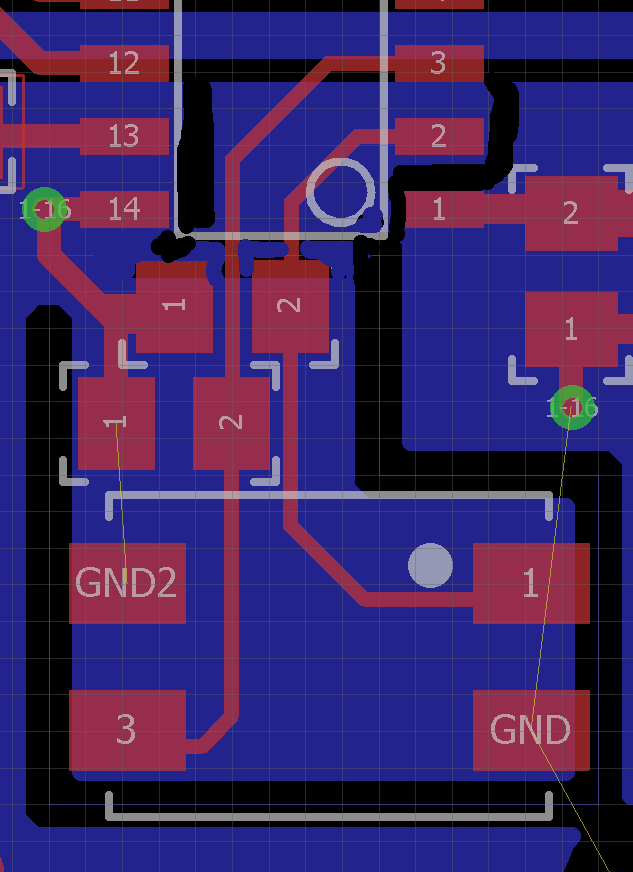

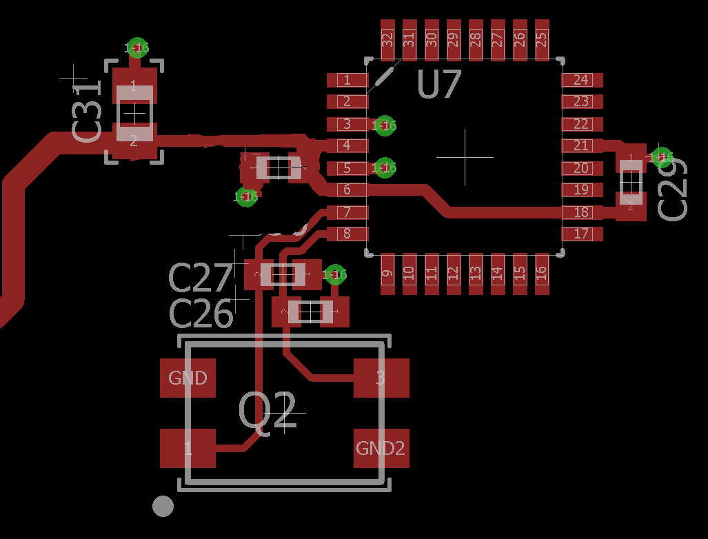

von Alfredo (Gast)
Sooo..dann nochmal ein neuer Versuch.
Mike schrieb:
> Ich würde aber eher einen "2Pin"-Quartz empfehlen.
> z.B. Serie HC49 quartz in SMD.
Der ist bewusst auf Grund der geringen Höhe gewählt. Lässt sich auch
nicht mehr ändern.
Mike schrieb:
> Die 2 Leitungen(X1,X2) des Quartzes parallel laufen und die C´s links
> und rechts mit eigenem GND-VIA. Ohne GND-Plane.
Habe ich gemacht
Mike schrieb:
> Ich finde es besser wenn jeder Stützkondensator bei seinem GND-Pad ein
> GND-VIA besitzt(ist jetzt schon so) und die GND-µC-Pads eine eigene
> GND-VIA(innerhalb des µC) und die GND-Verbindung GND-µC-Pad zu GND-C-Pad
> entfernen. Aber ist vieleicht Geschmackssache.
Habe ich auch mal übernommen.
Passt das so wie im Anhang. Geht mir hierbei auch nicht speziell nur im
diesen MC. Der würde wohl längst so funktionieren. Mehr darum die
Prinzipien zu lernen damit ich es auf die ganzen anderen IC die auf der
Platine sind übertragen kann. Danke nochmal
von HildeK (Gast)
Die Via an Pin5 (Bild 3_4) hätte auch im Bild 3_3 gepasst und dann
entspräche es eher meinen Vorstellungen. Dann noch die GND-Via nach
oberhalb (rechts) von C28 bei Bild 3_3 schieben ...
Der GND an dem Quarzgehäuse hat nur Schirmfunktion, keinen Stromfluss
für die Funktion. Einfach die Vias von Bild 3_4 an den GNDs lassen und
fertig, ohne Flächen.
Ja, mit 99,9% Wahrscheinlichkeit :-).
So ist es.
Alfredo schrieb:
> In Bild 3_2 habe ich es probiert einzuzeichnen.
Zu diesem Bild: der Strom als pysikalische Größe macht auf der
Massefläche zum Glück keinen solchen Bogen, und er wechselt wie z.B. am
µC-Pin auch nicht an beliebiger Stelle die Lage. Aber das hast du ja
erkannt...
Alfredo schrieb:
> Habe ich gemacht
Dadurch sind die Stromschleifen wieder größer geworden. Deine
Quarz-Positionierung im Bild3 war besser. Nur das Via am µC-Pin und
eines bei den Kondensatoren hat gefehlt(*). Und die Massefluterei unter
dem Quarz war unnötig. Auch die "Masseanschlüsse" des Quarzes sind
überaus nachrangig, für eine Funktion sind die nicht nötig. Evtl. ist
der Anschluss dieser Massepads sogar nachteilig, denn wenn deine
"Massefläche" unter dem Quarz mit irgendwelchen steilflankigen Signalen
verseucht ist, dann koppelst du sie über diese Massepins so nah wie
möglich in den Oszillatorkreis ein.
Ein Wort zu den Grundlagen:
1. Stromschleifen
Das Ziel bei diesen "Stromschleifen-Einzeichnungs-Übungen" ist, die von
der Stromschleife eingeschlossene Fläche möglichst klein zu machen. Denn
diese Stromschleife ist ja eine Windung eines "Transormators", der
elektromagnetische Strahlung auskoppelt und empfängt. Deshalb ist das
Ziel, diese Wicklung möglichst klein zu machen (sieh dir mal die kleinen
gelben "Wicklungen" in meinem Screenshot an). Im Idealfall findet der
Strom genau auf dem gleichen Weg wieder zurück. Dann ist die
Schleifenfläche und damit die Wicklungsfläche null.
2. siehe (*)
Hier ist es schon prinzipiell schlecht, auf die "verseuchte" Masse zu
wechseln, auf der alles Mögliche herumkreucht. Es weiß ja keiner, ob auf
dieser allgemeinen Massefläche ein steilflankiger Leistungsstrom von
oben nach unten durch fließt. Denn der würde dann natürlich auch in den
Oszillatorstromkreis hineinwirken und den Jitter des Oszillators erhöhen
(aber das ist hier mit dem AVR noch irrelevant, und woanders würde man
das dann "Spread-Spectrum-Oszillator" nennen :-).
von Alfredo (Gast)
Danke. Hab die Via jetzt an Pin 5 hinzugefügt. und den Quarz inkl.
Kondensatoren wieder zurückgeschoben. Dass das Gehäuse nur für Schirmung
ist wusste ich. Dann ist mir jetzt auch klar wieso es keinen Sinn macht
das auf die große Massefläche durchzukontaktieren sondern wenn über eine
lokale Massefläche. Da kein GND-Pin am MC vorhanden ist der eine direkte
Verbindung zulässt fällt die Insel hier weg. Ich werde einmal schauen ob
ich das bei anderen Bauteilen umgesetzt bekomme. Generell sind 10 mil
Leitungsbreite voll ausreichend um zum Quarz zu gehen oder?
Dankeschön. Ich habe den Quarz wieder zurückgeschoben. Tue mir oftmals
noch schwer beim Einzeichnen der Stromschleifen. Wo es losgeht und wo
endet :)
wie oben geschrieben. Habe ich entfernt :)
Vielen Dank für die Erklärung!
Aber eine andere Möglichkeit gibt es in diesem Fall auf Grund des
fehlenden GND-Pins nicht. Oder?
Jetzt ist nochmal die Fragen zu den Stützkondensatoren. Soll ich sie
lieber so machen wie jetzt. ALso VCC-Pin vom C angeschlossen und dann
per Via auf die Massefläche oder wie es vorher war vom GND-Pin des
Kondensators wieder zurück zum µC-GND-Pin? Mit der Via-Variante könnte
die Cs näher an den IC. Außerdem noch die Frage macht es Sinn so wie ich
es jetzt gemacht habe vom "großen" Kondensator (C31) sternförmig zu den
kleinen Kondensatoren zu gehen oder könnte ich auch die Verbindung
zwischen C28 und C30 vornehmen und nur eine Leitung von C31 zu C28. Dann
könnte der Quarz noch näher an den µC.
Vielen Dank und Grüße
Alfredo schrieb:
> Tue mir oftmals noch schwer beim Einzeichnen der Stromschleifen. Wo es
> losgeht und wo endet :)
Im Prinzip am selben Punkt. Sonst ist es ja keine Schleife. Nur lassen
wir der Einfachheit halber die interne µC-Beschaltung weg und definieren
den µC als "Punkt": jeder Strom der aus dem µC herausfließt, muss auch
dorthin wieder zurück. Und was ihm auf diesem Weg widerfährt,
beeinflusst das Signal, das dieser Strom mit sich trägt.
> Außerdem noch die Frage...
Die beiden Ansätze schenken sich nicht viel, weil die beiden Pins eh'
sehr dicht beieinander liegen. Und du kannst dann gleich noch einen der
Blockkondensatoren "einsparen".
Und ein Tipp: schalte zum layouten die Bauteilnamen aus. Die verwirren
nur und gaukeln vor, dass irgendwo was wäre, wo aber tatsächlich nichts
ist.
Nach Fertigstellen der Platine können die dann ja noch hübsch platziert
werden...

auf deiner Website schreibst du wie man Abblockkondensatoren richtig
layoutet (VCC -> C -> MCU), machst es hier aber selbst falsch (C -> VCC
-> MCU).
Mal davon abgesehen, dass es für einen Atmega völlig egal ist, da dieser
auch noch mit 2 Bambusleitungen als Versorgung laufen würde, wie kommt
es dazu?
mfg
von HildeK (Gast)
> -> MCU).
Jetzt sei doch nicht päpstlicher als der Papst selbst!
Für den Pin 6 gilt es ja, für den Pin 4 fast.
Ich hätte allenfalls noch versucht, den Weg zwischen den GNDs vom C und
vom Prozessor kürzer zu machen.
Wenn alles andere in der Schaltung und dem Layout besser ist als dieser
Punkt, dann kann man ja nochmal darüber reden ... :-)
von Soul E. (Gast)
Lothar M. schrieb:
> (...) Auch die "Masseanschlüsse" des Quarzes sind
Bei Quarzen mit Metallgehäuse ist dieses kapazitiv mit der Quarzscheibe
und den Pins gekoppelt. Diese Kopplung verändert sich, wenn Metall oder
elektrische Felder in die Nähe des Gehäuses gebracht wird.
Diesen Effekt wird man los, wenn man das Gehäuse erdet. Dann liegen
beide Teilkapazitäten parallel zu den Pierce-Kondensatoren gegen Masse
und können da mit eingerechnet werden.
Für den Bastler ist das irrelevant. Bei 300-600 V/m im EMV-Test macht es
aber einen Unterschied.
Felix F. schrieb:
> Hallo Lothar,
> -> MCU).
Ja. Weil es mit vertretbarem Aufwand nicht besser geht.
> es dazu?
Es gibt hier im Forum laufend Fälle, wo genau dieses Weglassen der
Blockkondensatoren nicht brauchbar funktioniert. Und dann schadet es
nicht, wenn man wenigstens weiß, was man falsch macht. Denn dann weiß
man auch, wie weit man vom Optimum entfernt ist.
Korrekt.
> Bei 300-600 V/m im EMV-Test macht es aber einen Unterschied.
Auch richtig. Aber dann muss man sich sowieso das gesamte Layout ganz
genau ansehen und darf auch das Oszillator-Gehäuse nicht einfach
irgendwie auf die beliebige Massefläche runterkontaktieren.  ;-)

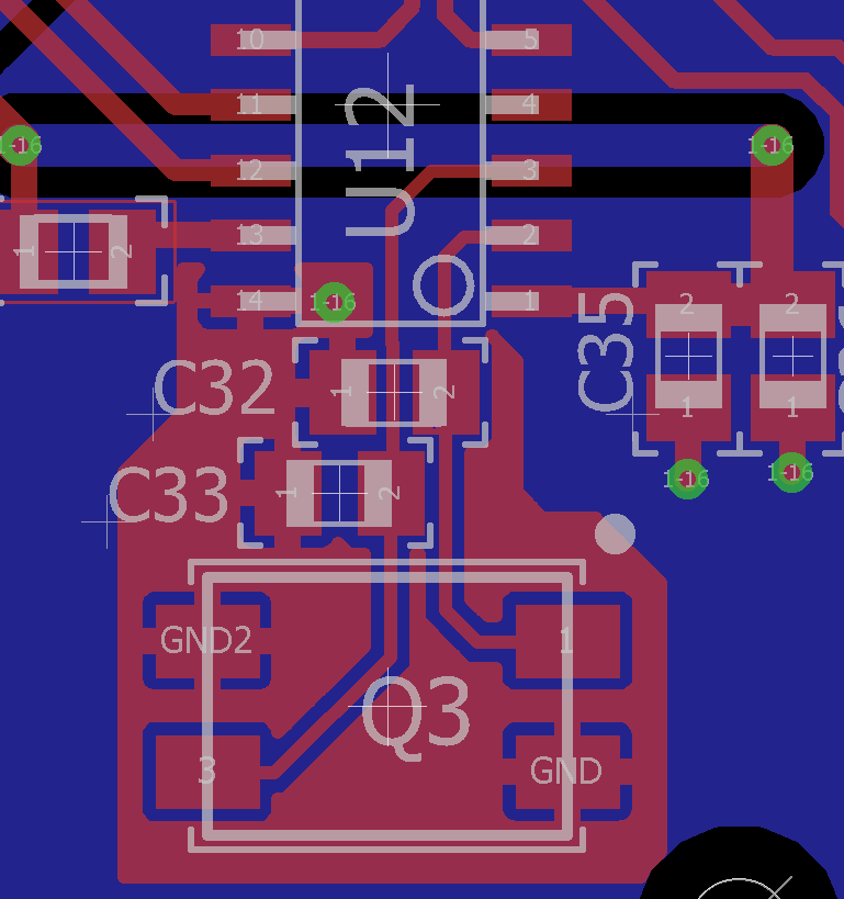

von Alfredo (Gast)
Ich danke euch erstmal allen! :)

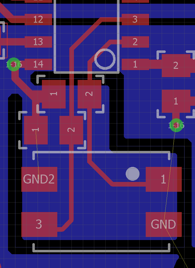

Mal gucken ob ich es verstanden habe. Das Bild im Anhang zeigt einen
IrDA-Interface-IC. Der hat den selben Quarz. Bei dem IC könnte man jetzt
theoretisch von seinem GND-Pin (Pin 14) aus eine Massefläche auf dem
Toplayer ziehen. Wäre das dann so richtig?
Korrekt: der Bezugspunkt für den Quarz ist der Masseanschluss, der den
Oszillatorpins am nächsten liegt. Das Design ist jetzt gut so.
Allerdings musst du schauen, ob du beim Quarz-Pinout im Datenblatt nicht
eine Keepout-Fläche unter dem Quarz hast. Nicht, dass es hinterher ein
langes Gesicht gibt...
von Alfredo (Gast)
Ich habe jetzt auf deiner Seite mir die Sache mit dem Quarz nochmal
angeschaut und gesehen, dass die Masseinsel nicht wie ich es gemacht
habe auf den Toplayer, sondern auf den Bottomlayer sollte. Denn so
können ja immer noch Einkopplungen stattfinden. Deswegen habe ich es
jetzt nochmal neu gemacht wie im Bild zu sehen. Dazu hätte ich jetzt
noch zwei Fragen.
1. Sollte in so einem Fall die Masseinsel sich bis unter den IC
erstrecken. Also Pin 2 und 3 was die Pins für den Quarz sind oder reicht
es wenn sie hauptsächlich unter dem Quarz ist.
2. Sollten dann  die GND-Anschlüsse des Quarzes auch mit Via auf die
Insel gelegt werden?
Danke.
Prinzipiell ist es nicht nötig, denn der Strom, der über GND zurück zum
Oszillator will, muss ja am GND Pin rein. Es hilft ihm nichts, wenn die
Masse bis unter die Pins gezogen wird.
Ich würde es aber trotzdem machen, kost ja nix. Denn sonst könnte auf
der kleinen Massefläche noch was in den Oszillator einkoppeln.
Damit dürfte das Haar dann aber vollständig längswärts gespalten sein...
Ja, dann ist der Quarzkristall hübsch geschirmt.
