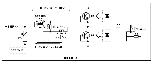

2. siehe Anhang
Von hier kopiert:
https://www.elektronik-kompendium.de/public/schaerer/ovprot.htm
Die BSS129 haben einen Gate Source leakage Current von 10 bis 100nA.
Fliesst der Strom durch die 470 ohm + Ron Widerstand in die Signalquelle
gegen Masse? Wenn ja, würde ich auch wieder einen fehlerhaften
Signalanteil von 2*I_gs_leak*(470 + Ron)ohm bekommen?
> gegen Masse?
Wo soll der denn herkommen? T1 und T2 sind nirgends mit einer
Spannungsversorgung etc. verbunden.
Du musst T1, T2 und Rx zusammen als einen dynamischen Widerstand sehen.
Ein Leckstrom vom einen Teil dieses Widerstands in einen anderen
verändert sein dynamisches Verhalten ein kleines bischen. Aber bis auf
Leckströme über die Platine oder die Luft fließt da nix ab oder rein, es
werden nur die beiden Seiten miteinander verbunden.
von Arno H. (arno_h)
Da entsteht kein interessierender Leckstrom, weil die Schaltung in Reihe
zwischen Messwert und AD-Eingang liegt. In der angehängten Supertex-AN
ist die Funktionsweise beschrieben. Der Überspannungsschutz wird durch
eine Konstantstromquelle bewirkt.
Arno
Die sind gar nicht relevant, sondern T3 und T4 (und der ADC Eingang)
Ein 20V VDR vor einem 200V aushaltenden Eingang ist aber etwas stramm.
