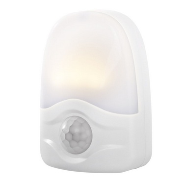

ich hab bei ebay schon ein paar so LED Dämmerungsbewegungslichter
gekauft, z.B. den Artikel 390209440288
Das sind so kleine batteriebetriebene LED-Lampen, die bei Dämmerung und
Bewegung eine kurze Zeit leuchten.
Praktische Sache, aber einen relativ großen Haken haben alle: sie
schalten bei viel zu viel Helligkeit schon an, dadurch geht die Batterie
natürlich viel schneller leer, obwohl man das Licht noch überhaupt nicht
braucht.

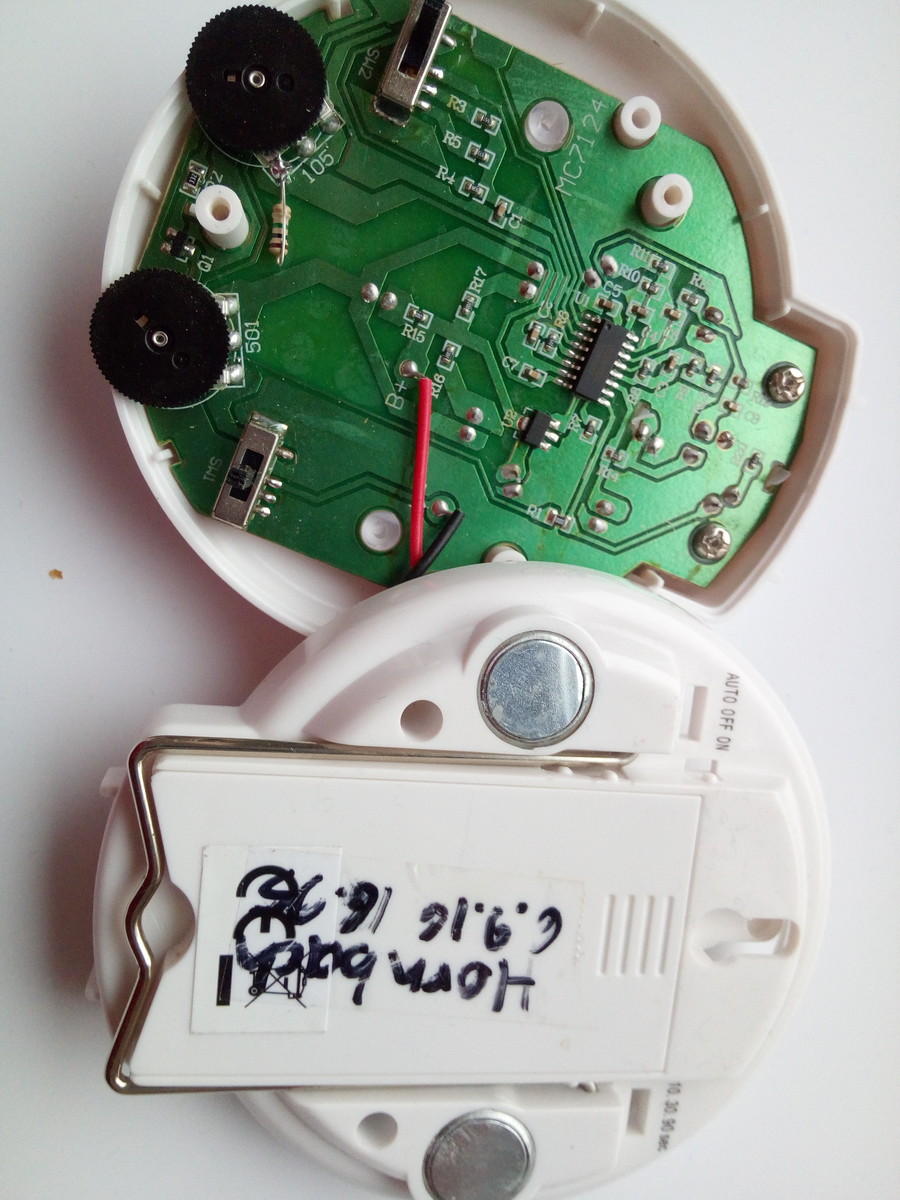

Nun habe ich obige Lampe mal aufgemacht. Sie hat nämlich sogar einen
Poti für die Helligkeit, bei der das Licht angehen soll, der hat 100
kOhm.
Der Poti dient nur als veränderbarer Widerstand, er ist also nur an
einem Fuß und am Abgriff angeschlossen. Steht er auf 100 kOhm ist es für
maximale Dunkelheit eingestellt, also er geht dann erst an, wenn es
schon etwas dunkler ist (aber bei weitem noch nicht dunkel genug, als
dass man zusätzliches Licht bräuchte).
Also habe ich da einen 1 MOhm Widerstand dran gehängt (in Serie).
Pustekuchen. Keine Änderung.

von Konstantin (Gast)
Genau und deshalb gibt es in der Schaltung auf der anderen Seite noch
einen Festwiderstand (ca. 47k) und den musst Du verkleinern, weil der
100k Trimmer und der 47k als Spannungsteiler arbeiten. Parallel zum
Trimmer liegt vermutlich noch der Eingangswiderstand der nachfolgenden
Schaltung mit ca. 100k, deswegen ändert sich auch nicht mehr viel beim
Vergrößern des Trimmers.
Zweite Möglichkeit: Parallel zum LDR noch einen Widerstand schalten. Das
ist sogar noch einfacher als die erste Möglichkeit.

von Franc W. (franc)
Konstantin schrieb:
Das habe ich bisher nicht gesehen, weil nicht weiter zerlegt (s.u.)
> Parallel zum
Sehr verständlich!
Das ist eine sehr gute Idee! Ich kann den vor allem erst mal bei der
gewünschten Einschalthelligkeit ausmessen, dann weiß ich ja genau, was
für einen Widerstand ich parallel bruch. Also auslöten und ausmessen.
Ich hatte den LDR bisher nicht gesehen, weil mir der Poti, an der Seite
der Platine ins Auge stach und so leicht zu erweitern war, einfach das
Kabel zum Poti ablöten und den Widerstand dazwischen, da musste ich
nicht weiter zerlegen. Faulheit ist nie ein guter Ratgeber ;)
Danke!

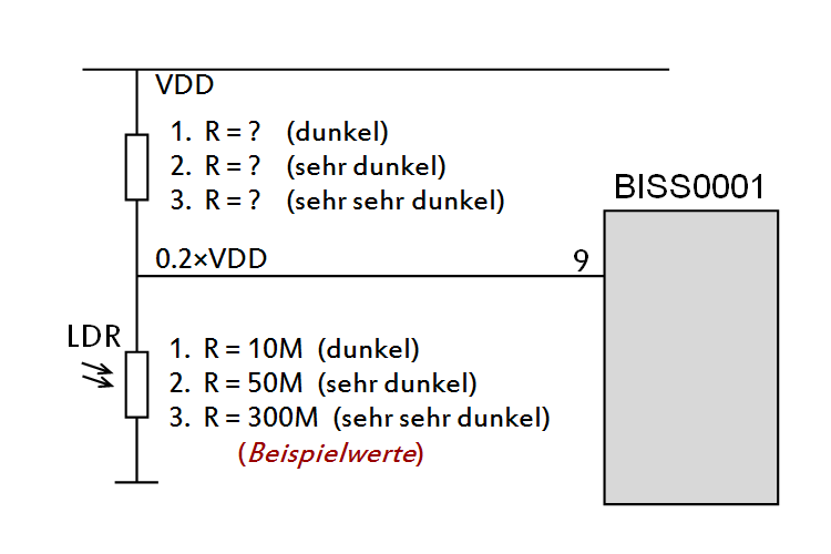

von Georg M. (g_m)
Konstantin schrieb:
> Wenn das mal nicht zu hochohmig, brummempfindlich und temperaturunstabil
> ist?
Ja, aber ich habe keine andere Lösung gefunden.
Der Schwellenwert für die angestrebte Umgebungshelligkeit liegt im
Bereich 100-1000 MOhm für LDR, bzw. einige nA für Fototransistor. Und
die Schaltung muss irgendwie an diese Werte angepasst werden.
> *Dämmerungslicht unempfindlicher machen*
Der Lichtsensor muss empfindlicher gemacht werden, nicht
unempfindlicher. Das heißt, der Lichtsensor muss bei sehr wenig Licht
funktionieren.

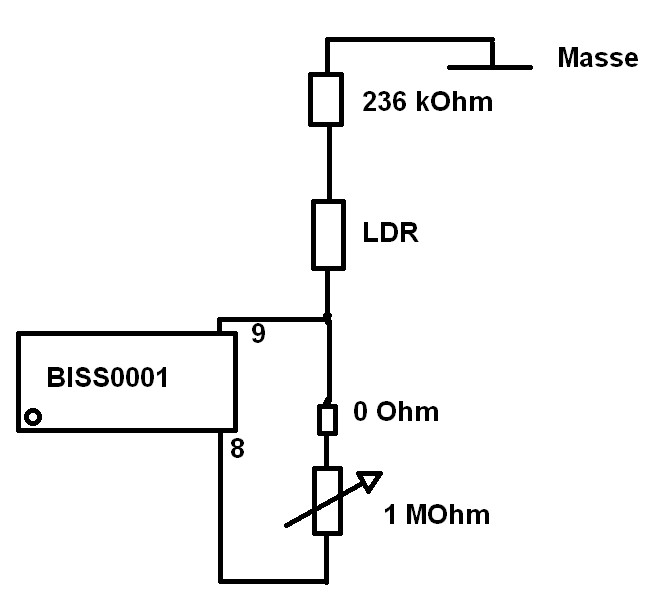

Jetzt endlich mal dazu gekommen, einen der Bewegungsnachtlichter
aufzuschrauben und auszumessen.
Den simplen "Mini Drahtlose Nachtlicht..." (ebay Nr.: 332135031185)
(kostet 4.19, einer der billigsten, ohne jede Regler). Der schaltet
genauso früh schon an wie alle anderen.
Überraschend: bei der ungefähren Einschalthelligkeit hat er gerade mal
50 kOhm nur! Bei der Helligkeit bzw. Düsternis, die ich gerne hätte,
hätte er 500 kOhm. Durchaus machbar also.
Scheints genau so zu sein, dass der LDR mit mehreren Widerständen einen
Spannungsteiler darstellt. Müsste ich also einfach an den anderen
Widerständen schrauben...
von HildeK (Gast)
Dann schalte einfach 56k oder 62k parallel zum LDR. Jetzt muss der LDR

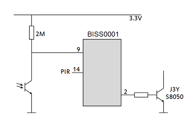

Georg M. schrieb:
Hier wäre das höchstwahrscheinlich RS1 (oder evtl. auch RS2,
nachmessen). Sobald die Spannung am Pin 9 vom BISS0001 höher als 0.2V
wird, ist der Bewegungssensor aktiv.

Franc W. schrieb:
> Er ist ja empfindlich. Bei "ziemlicher Dunkelheit" verändert der LDR ja
> immer noch erheblich seinen Wert. Von z.B. 5 MOhm auf 10 MOhm und mehr.
Der LDR kann seinen Widerstandswert auch um Faktor 10 ändern – von
10MOhm auf 100MOhm, aber der parallel geschaltete Widerstand macht diese
Änderung zunichte.
> nachmessen).
RS2  2MOhm.
Genau das ist das Problem. Der LDR-Wert macht nur 20% des
Spannungsteilers.
Aber nicht 0.2V, sondern 0.2 × 3,3V.
von Wolfgang (Gast)
Hast recht, da fehlt im Datenblatt das Multiplikationszeichen
("0.2Vdd").
0.66V als Schwelle passt auch besser.
So, jetzt hier Bilder von einer Lampe von Hornbach hab ich die mal
gekauft. Das ist der:
https://www.hornbach.de/shop/Sensorino-LED-Leuchte-mit-Bewegungsmelder/5680764/artikel.html
Der ist schön zerlegbar und hat natürlich das selbe Problem.
Hier ist auch der BISS0001 verbaut.
R20 habe ich mit 236 kOhm gemessen, aber nicht ausgelötet hierzu.
R1 hat 0 Ohm, warum auch immer.
Der Poti hat 1 MOhm, da sieht man auch meine erste Krücke, wo ich 1 MOhm
davor geschaltet hatte (wirkungslos).
An der Lampe habe ich noch nicht mit Parallelschalten zum LDR
experimentiert.
Vielleicht gibt mir jemand ja hier einen Tipp was ich besser mache
anstatt.
von Teo D. (teoderix)
Gugst du den Leiterzug drunter durch -> Brücke.
Is da nich das Falsche Poti?!
Teo D. schrieb:
Ach so, klar dann.
Ne, der ist zuständig, die Leiterbahn lauft zu dem hin, unter dem Poti
drunter durch wo 501 dran steht, hab ich gemessen. Sehe ich ja auch am
Gehäuse.
von Wolfgang (Gast)
Bist du sicher, dass das wirkungslos war. Eine Verdoppelung dürfte
keinen allzu großen Effekt haben. Welche Spannung misst du zwischen R1
und Gnd, wenn du die Helligkeit auf deine gewünschte
Dämmerungshelligkeit bringst?
Als nächstes könntest du deinen 1MΩ Widerstand wieder raus nehmen
(Verbindung offen lassen) und die Spannung in dieser Konfiguration
messen?
Da dürfte die Lampe dann auch bei Bewegung nicht anspringen.
Franc W. schrieb:
> Sehe ich ja auch am Gehäuse.
Ich jetzt auch, die wieder unter dem Poti hervorkommende Leiterbahn.
Dämlich Spielerei mit dem Ding, das nervt....
Wie wäre es aus dem 236k ein Poti (250-500k) zu machen und damit zu
Spielen?!
Feinjustierung dann über das 1M Poti.
von HildeK (Gast)
> Spielen?!
Nach meinem Verständnis müsste der kleiner werden.
An Pin 8 wird wohl die Referenzspannung geliefert.
Angenommen, die Schwelle für Pin 9 liegt bei der Hälfte von Pin8-GND.
Dann muss am Umschaltpunkt LDR+236k gleich dem Potiwert sein.
Wenn du den 236 kleiner machst, dann muss dafür der LDR um den
entsprechenden Betrag hochohmiger (= dunkler) werden.
Jetzt weiß man natürlich nicht (ich zumindest) wie niederohmig der Pin 9
nach Masse sein darf, aber bis auf 10k würde ich mich schon trauen. Auf
Null solltest du jedenfalls nicht gehen, weil sonst bei sehr heller
Beleuchtung nur noch die wenigen 100Ω des LDR direkt an Pin 8 (=VCC)
liegen, wenn das Poti an Anschlag gedreht wird.
Und wenn das noch immer nicht reicht: einen weiteren R parallel zum LDR
legen. Auch wenn oben verschieden meinen, das sei untauglich.
Klar, die Empfindlichkeit des LDR geht bei Parallelschaltung eines Rs
runter, aber man will doch nur einen anderen Schaltpunkt. Das kann nach
meiner Einschätzung nur die Hysterese, falls eine vorhanden, etwas
verbreitern. Auch wird ein Widerstand, ob die 236k oder der parallele,
nicht identische Ergebnisse bei jedem Exemplar ergeben.
Was auch helfen wird: einen identischen LDR parallel zum jetzigen
schalten. Der müsste natürlich auch da Licht sehen können ....

Nicht für den LDR am 'Trigger disable'.
0,2 x Vdd
Gug Dabla, ist der Eingang eines OPs....
(http://www.ladyada.net/media/sensors/BISS0001.pdf)
PS: War a wengerl langsam.... reit das irgendwo ein ;)
von HildeK (Gast)
Teo D. schrieb:
> Poti!
Ja, kann man auch auf Null drehen :-).
Der Rest war nach Suchen des DB auch klar, was ich anfangs nicht tat.
Ich denke, der TO kann gleich den kleinsten verantwortbaren R nehmen und
die 236k ersetzen (einfach 10k drüber löten). Allerdings erhöht der auch
bei Tageslicht den Ruhestrom durch den LDR und kostet Batterie ...
Nach meiner Rechnung müsste der LDR am Schaltpunkt (0.2VDD) etwa
(250k-236k) haben, wenn das Poti auf Maximum steht. Da sollte also noch
was machbar sein.
Inkl. dem 1M am Poti? 8-o
Mach ein das Poti dran und misst die Spannung an Pin9. Sonst wird das
ein endloses Gefummel. Da stellt sich schnell raus, ob der LDR hierfür
geeignet ist.
Ne, den hab ich raus gemacht wieder.
> geeignet ist.
OK

Bin jetzt endlich mal wieder dran. Mit der anderen Lampe, der "PIR Auto
LED Light, Model L0605, eb: 321814775262 und nicht der von Hornbach,
sondern die, die ich schon mal mit dem Parallelschalten eines 368 k
Widerstands (nicht 268, wie ich weiter oben fälschlich schrieb) zum LDR
erfolgreich korrigieren konnte.
Dieses Mal habe ich knapp 300 k parallel geschaltet, musste aber dann
den eingebauten Poti etwas runterdrehen, damit er überhaupt noch anging.
Diffizile Sache das alles, jeder scheint etwas anders.
Inzwischen ist mein Standardvorgehen für alle solche PIR Nachtlampen so:
Ich orte den LDR auf der Platine, löte einen 500 k Poti parallel und
drehe ihn so weit runter, dass die Lampe gerade noch angeht bei
Dunkelheit. Das ist dann meistens schon der Wert, den ich brauche. Dann
löte ich den Poti wieder aus, messe ihn und ersetze ihn durch einen
Widerstand, den ich wieder parallel zum LDR einlöte.
Z.B.:
Der Widerstandswert des LDR für das Triggern sei genau 300 kOhm, also
wird es so dunkel, dass der LDR 300 k hat, würde die Lampe per PIR
anschalten, bei 299 k noch nicht.
In der Tat brauche ich das Licht aber erst, wenn der LDR einen Wert von
ca. 10 M hat.
Daher schalte ich jetzt 309300 Ohm parallel, dann wäre der
Gesamtwiderstand ziemlich genau 300 k, wenn der LDR 10 M hat.
Es gibt natürlich keinen 309300 Ohm Widerstand, daher schalte ich mir
meist 2 in Serie, um den Wert einigermaßen zu treffen, zudem kommt noch
die Toleranz der Widerstände dazu. Messe ich halt aus. Ist er dann zu
hoch, schaltet das Licht doch noch etwas früher ein als gewollt, ist er
kleiner wird es schon knapp, dann schaltet er evtl. auch nicht mehr ein.
Mindestens die Hälfte der Zeit meines Vorgehens ist somit Ausprobieren.
Auf jeden Fall habe ich möglicherweise auch schon den Effekt bemerkt,
dass der LDR nicht allzu schnell "hochfährt", also bei Dunkelheit
schnell wieder einen hohen Wert annimmt. Schaltet das Licht nämlich nach
einer Zeit wieder aus und es kommt sofort wieder eine Bewegung die den
PIR auslöst geht das Licht gar nicht gleich wieder an. Die Lampe hatte
den LDR ja ordentlich "gefüttert".
Ich schalte daher, sofern möglich, die Leuchtdauer auf Maximal, das geht
bei den ganz einfachen Lampen natürlich nicht, die haben nur AN, AUS und
Auto (per LDR+PIR). Der günstige (ca. 4.-) von ebay 121925460403 (PIR
L0605) kann es auf jeden Fall, 90 Sekunden ist Maximum. Stimmt zwar
nicht genau, sind eher 80 aber es reicht meist.
