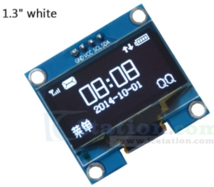

ich möchte ein OLED Display (SSH1106) mit I2C Schnittstelle testen
http://www.icstation.com/13in-white-oled-display-module-interface-128x64-arduino-p-10987.html
Ich verwende einen ATMega328 und die AVR u8glib mit der ich bereits
erfolgreich ein Display mit SPI Schnittstelle zum Laufen gebracht habe.
Nur mit I2C klappt es noch nicht.
Das Display bietet folgende Anschlüsse:
- Vcc
- GND
- SDA
- SCL
Aus der u8glib verwende ich für die Initialisierung:
i2c = u8g_InitI2C(&u8g, &u8g_dev_sh1106_128x64_i2c, U8G_I2C_OPT_NONE);
sowie
PB5 für SCL
PB3 für SDA

Arduino F. schrieb:
> Nein!
> I2C liegt auf PC4 und PC5
> Alternativ: Soft I2C
Ja, Hardware-I2C wäre auf PC4 und PC5.
Die Frage ist, wie ich in der u8glib das PORT für I2C auf z.B. PORTB
oder PORTC umstellen kann.
Für HW-SPI gäbe es z.B. diese Funktion:
u8g_InitSPI(&u8g, &u8g_dev_sh1106_128x64_hw_spi, PN(1, 5), PN(1, 3), PN(1, 2), PN(1, 1), U8G_PIN_NONE);
Als Parameter z.B. PN(1, 5) steht 1 für PORTB und 5 für den Pin.
Diese Parameter kann ich aber für I2C nicht übergeben da sie nicht zur
Verfügung stehen.
(Firma: Flk Consulting UG) #5227206
SPI ist nicht gleich I2C. Für SPI ist PB4 und PB5 korrekt.
Für I2C musst Du PC4 (SDA) und PC5 (SCL) nehmen. Zusätzlich benötigst Du
noch zwei Pullup-Widerstände pro Port von ca. 4,7K.
Hier kannst Du zum Thema noch weitere Informationen nachlesen:
https://www.mikrocontroller.net/articles/I²C
Du musst keine Ports in der Lib anpassen, die macht das schon richtig.
