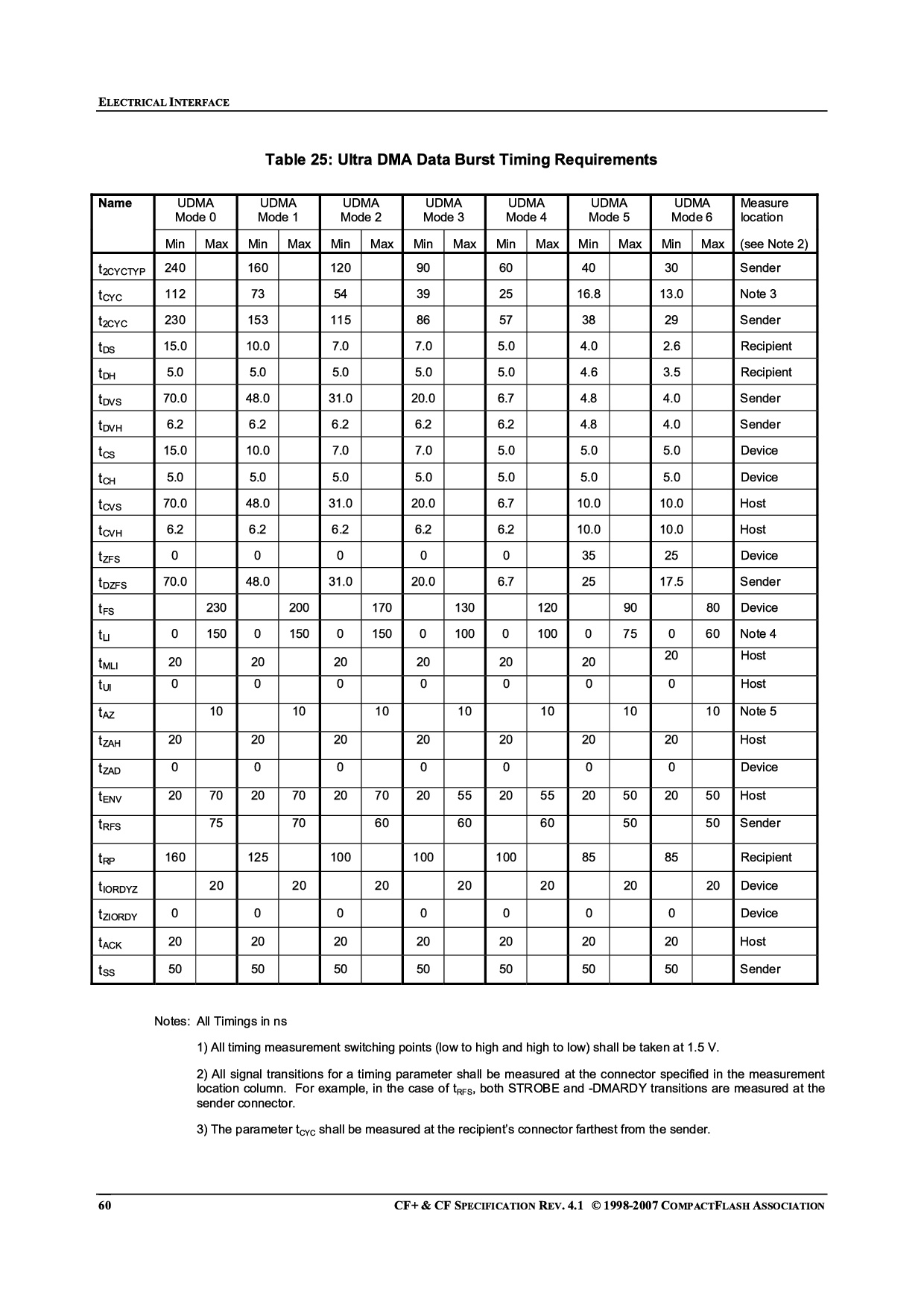

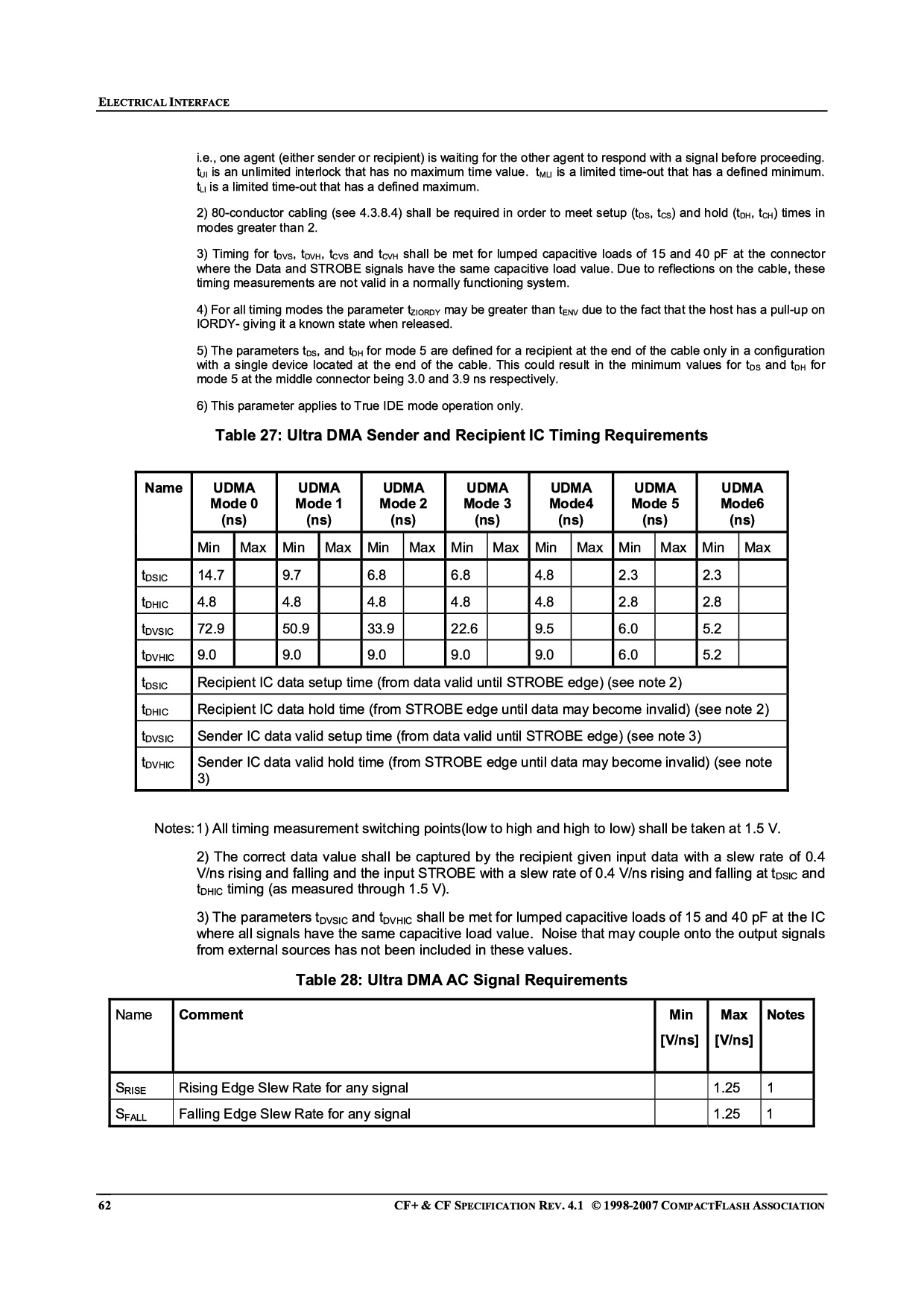

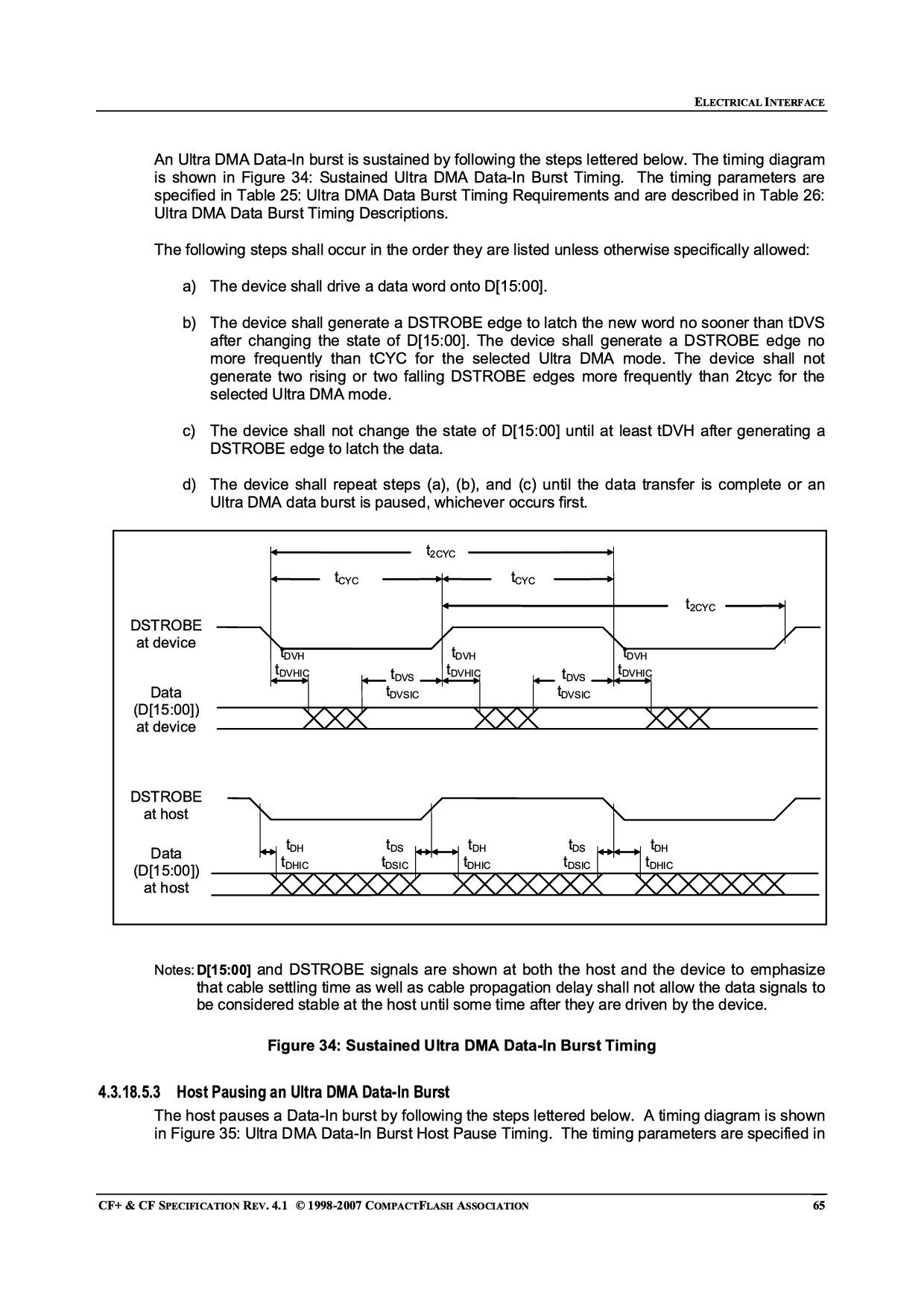

Um die Sache etwas einfacher darzustellen habe ich mal die Ausschnitte
aus der CF-Spezifikation als Bild angehängt.
Die Bilder cfspc4_1-001 bis 003 beinhalten die Timings für die UDMA
Modes.
Meine Frage bezieht sich aufs Bild cfspc4_1.jpg, quasi Figure 34:
Sustained Ultra DMA Data-In Burst Timing.
Bei UDMA Mode 6 habe ich ein t2cyc von 30ns bzw. tcyc 15ns. Die Frage
ist, wie sampele ich diese asynchronen Daten am besten ein. Der DStrobe
ist nur bei einem Burst aktiv auf Befehl. Kann man evtl. die IDDRs dafür
benutzen?
Benutze für diese Entwicklung ein ML507 Board von Xilinx wo ich eine von
mir Entwickelte CF-Adapter Platine an die Steckerleisten rangesteckt
habe. Die Leitungslängen der Datenleitungen sind quasi nicht gleichlang
(!). Kann man sowas evtl. fürs Timing beim sampeln im FPGA justieren?
Hoffe ihr könnt mir helfen.
Danke im voraus.

Zur Zeit ist der Aufbau suboptimal. Benutze einen ML507
Entwicklungsboard von Xilinx, wo ich über die Steckerleisten eine
Adapterplatine für die CF eingesteckt habe. Heißt, ich habe auf gar
keinen Fall gleichlange Leitungen. Aber, es ist ja nur eine
Vorentwicklung bzw. ein Vortest, später wird eine eigene Platine
entwickelt, wo alles wie parallele Datenführung, Leitungslänge beachtet
wird.
Daher dachte ich auch, das IOB-Delay für den IOBUF zu benutzen. Aber
egal was ich versucht habe, ich sehe keinen Delay im Map-Report an den
Eingängen der Datenpins.
Aktuell versuche ich ein IDDR zu benutzen, DStrobe wird als Clock
verwendet. Theoretisch funktioniert es, aber ich sehe das die Daten
relativ schnell zur ersten Triggerflanke ihren Zustand wechseln, sodass
der erste Word schonmal falsch ist (nur UDMA 6). Bis UDMA 5 sieht es zur
Zeit Ok aus.
> Vorschlag 2:
> 133 MHz für ein 15ns Signal (66.6MHz). Ist sehr knapp. Ich würde ein
> Oversampling von 4 empfehlen. Also erst mal höher, aber sauberer ins
> FIFO und dann mit System Clock verarbeiten.
Du meinst ich soll die Daten mit einer schnellen Clock sampeln und in
ein FIFO packen, anschließend mit der Systemclock auslesen, richtig?
> Andere Vorschlag:
> wie werden die DSTROBES erzeugt? kannst du das Signal ggf. als Takt für
> das In-FIFO nehmen? Dann hast du die Oversampel-Thematik nicht.
Die DStrobes erzeugt die CF Karte. Zurzeit verwende ich ihn als Takt für
die IDDRs.
Danke für die Anregungen.

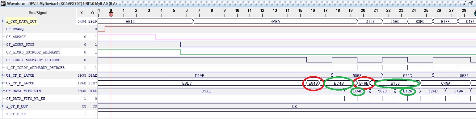

Aktuell habe ich es geschafft mit den IDDRs das ganze sauber zu sampeln.
Versuche grad nur die Datenpins ein wenig hin und her zu verschieben, um
das Timing zum DStrobe besser hinzubekommen.
Aktueller Code zum sampeln der Daten sieht grad folgendermaßen aus:
GEN_CF_D_IOBUF: FOR X IN 0 TO 15 GENERATE
    CF_D_IOBUF : IOBUF
     PORT MAP (
        I                 => i_CF_D_OUT(X),
        T                 => i_CF_D_EN,
        IO                => CF_D(X),
        O                 => i_CF_D_IN(X)
END GENERATE;
GEN_CF_D_IN_IDDR: FOR X IN 0 TO 15 GENERATE
  CF_D_IN_IDDR : IDDR
    GENERIC MAP (
      DDR_CLK_EDGE        => "OPPOSITE_EDGE", -- "OPPOSITE_EDGE", "SAME_EDGE" or "SAME_EDGE_PIPELINED"
      INIT_Q1             => '0', -- Initial value of Q1: '0' or '1'
      INIT_Q2             => '0', -- Initial value of Q2: '0' or '1'
      SRTYPE             => "ASYNC" -- Set/Reset type: "SYNC" or "ASYNC"
    PORT MAP (
      Q1               => U1_CF_D_LATCH(X), -- 1-bit output for positive edge of clock
      Q2               => U2_CF_D_LATCH(X), -- 1-bit output for negative edge of clock
22
      C                 => CF_IORDY_nDDMARDY_DSTROBE,   -- 1-bit clock input
23
      CE               => i_CF_DMARQ, -- 1-bit clock enable input
24
      D                 => i_CF_D_IN(X),   -- 1-bit DDR data input
25
      R                 => '0',   -- 1-bit reset
26
      S                 => '0'    -- 1-bit set
27
28
END GENERATE;
Zur Synchronisation wird der CF_IORDY_nDDMARDY_DSTROBE noch über 2 FF
einsynchronisiert, sodass bei Flankenwechseln jeweils U1_CF_D_LATCH und
U2_CF_D_LATCH zum FIFO geschrieben werden.
Nebenbei bilde ich ja für den UDMA Protokoll ein CRC, den mir die
CF-Karte validiert. Wie gesagt läuft nun UDMA 6 sauber.
Im Anhang ist ein Auszug aus Chipscope.
Das rot umkreiste stört mich. Zwar werden die Daten richtig gesampelt
(siehe grün), aber das rote scheint noch Timing zu sein. Daher versuche
ich über Constraints die Daten etwas zu verschieben, wie z.b. hier:
INST "u_CF_CONTROL_TFSM/GEN_CF_D_IOBUF[0].CF_D_IOBUF" IBUF_DELAY_VALUE = 16 | IFD_DELAY_VALUE = 8;
Bin mir aber nicht sicher ob er das wirklich auch schluckt bzw.
anwendet. Im Map Report haben die Datenpins CF_D keinen IOB Delay. Wie
könnte ich es denn überhaupt überprüfen?
Oder muss ich die Verschiebung anders machen?
Danke im voraus
