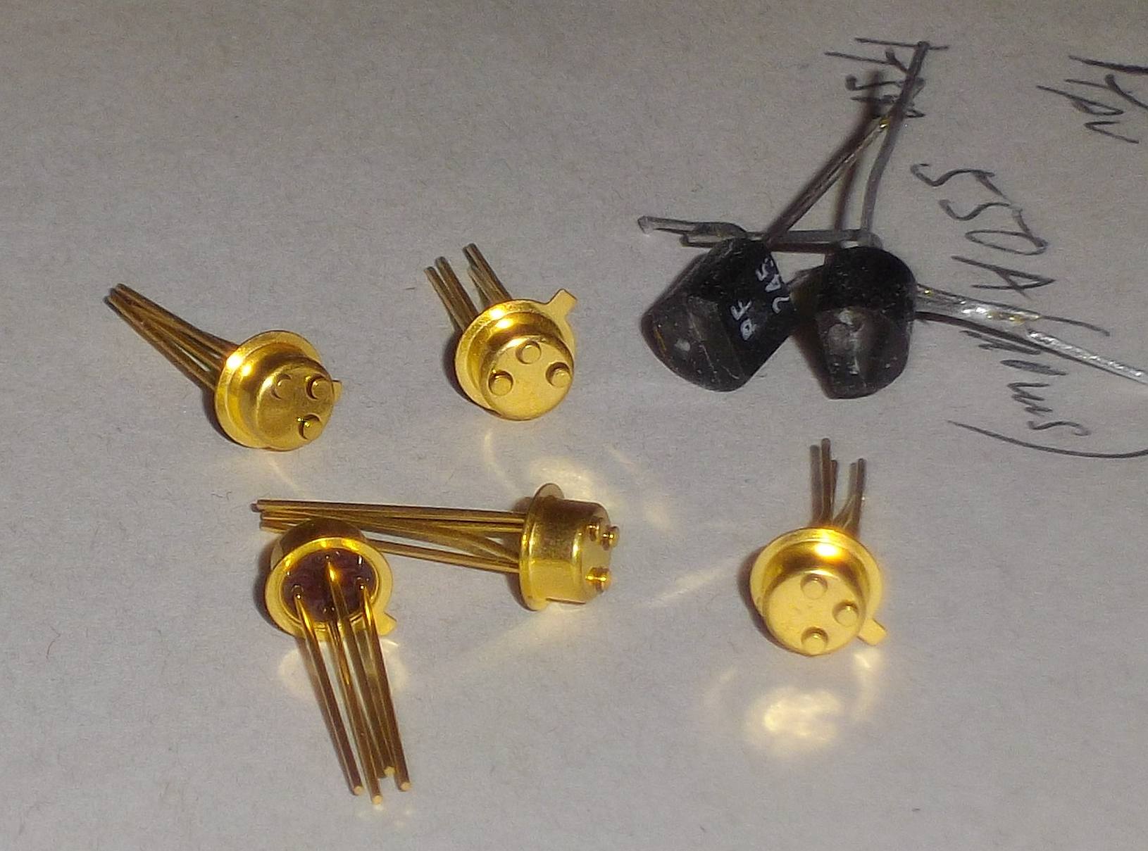

Bin auf der Suche nach einem Transistor im TO39 oder TO46 Gehäuse,
allerdings mit vier Anschlüssen. Ein Anschluss darf mit dem Gehäuse
verbunden sein, die anderen dreien sollten durch Glas geführt sein.
Zur Info, ich brauche nur die Leitungsdurchführung, die ich heute aus
einem BC140 sehr leicht gewinnen kann. (Deckel abschleifen). Bräuchte
aber eben drei isolierte Verbindungen. Heute nutze ich zwei
ausgeschlachtete Transistoren, aus Platzgründen wäre es aber schöner
wenn es mit einem zu machen geht.
PS. Mir ist bekannt, dass man solche TO Gehäuse mit allen Optionen
kaufen kann, für einen Versuchsaufbau wäre ein leicht beschaffbarer
Transistor aber einfacher und vielleicht auch schneller zu haben, wenn
es ihn dann gibt.
Besten Dank sagt
Michael
Gast #5226518
Hallo
die sehen ja heiß aus :-)
Wie kommt man an so etwas heran?
Entkappen mit viel Gewalt oder jeder Menge mechanischer Feinarbeit
dürfte nicht so saubere Ergebnisse liefern.
Oder bist du ein "Auserwählter" der irgendwie zugriff auf die
halbfertigen Tranistorengehäuse hat - Zulieferer?
Aber werden überhaupt noch aktuell Transistoren in diesen Metallgehäusen
von den "richtigen" (großen und bekannten) Produzenten hergestellt?
Irgendwie sind die doch als Neuentwicklung und gezielten Einsatz in
"neueren" Schaltungen seit mindestens ende der 80er Jahre stark aus der
Mode gekommen.

Danke für die Antworten.
TO72 geht leider nicht, da diese Gehäuse irgendeinen Verguss und keine
Glasmetalldurchführung haben. Beim TO 39 sind es richtige
Glasmetalldurchführungen was die Teile optimal als Durchführung nutzen
lässt. (Für sehr hohe Temperaturen, absolut Gasdicht, usw.)
Für viel Geld kann man die Teile schon kaufen, was man wohl auch tun
wird, wenn es dann funktioniert. Nur für Tests und zur Prüfung der
grundsätzlichen Machbarkeit ist so ein schönes altes TO39 Gehäuse eben
unschlagbar, wenn es dann auch noch den vierten Pin hätte.

Alte "UHF-Transistoren" wie AF106, AF139 hatten solche vierbeinigen
Gehäuse, lassen sich in alten TV-Tunern noch finden.
btw. Wie viele brauchst Du denn? evtl. würde ich mich auf die Suche
machen.
Bei solchen gebrauchten sind hat oft die Beine recht kurz und verbogen.
