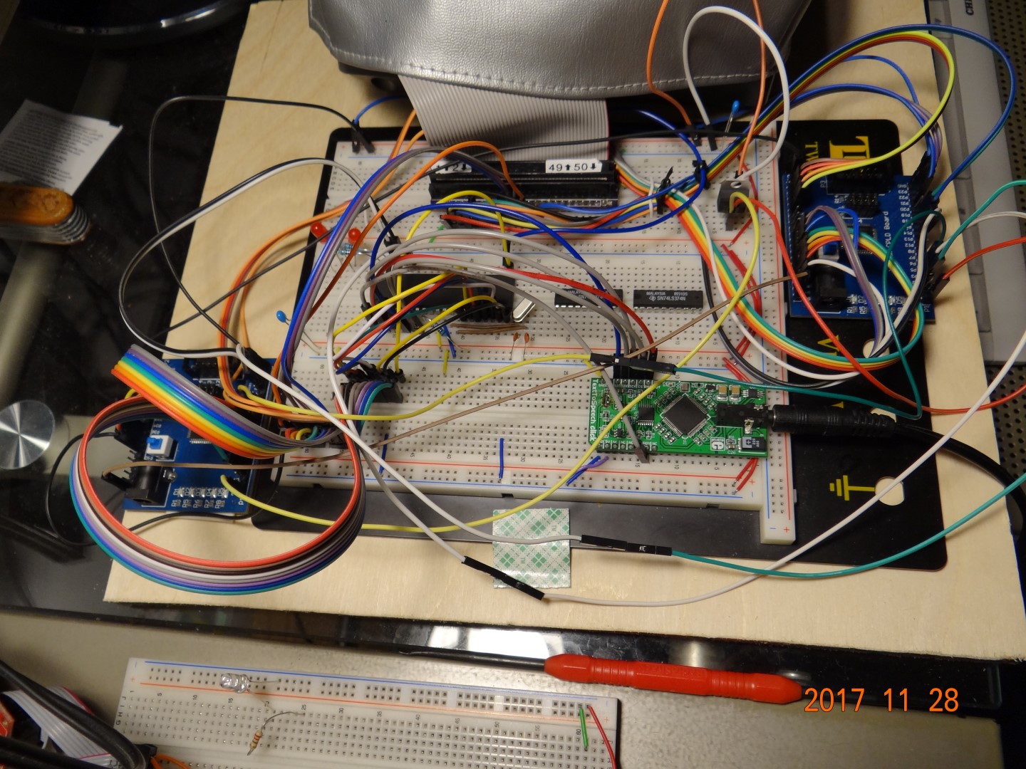

Zeig doch mal ein Foto, wie du das womit verdrahtet hast...

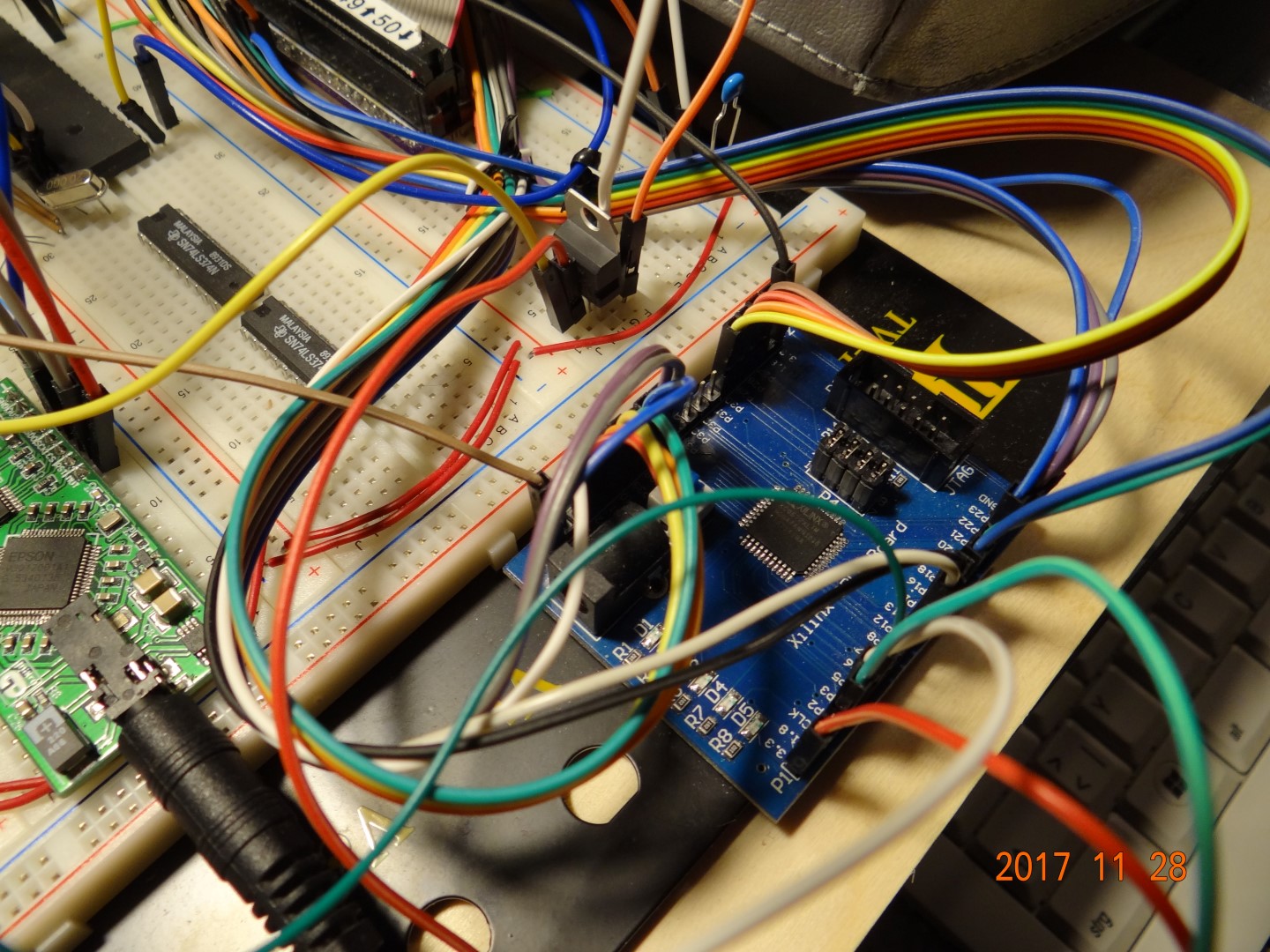

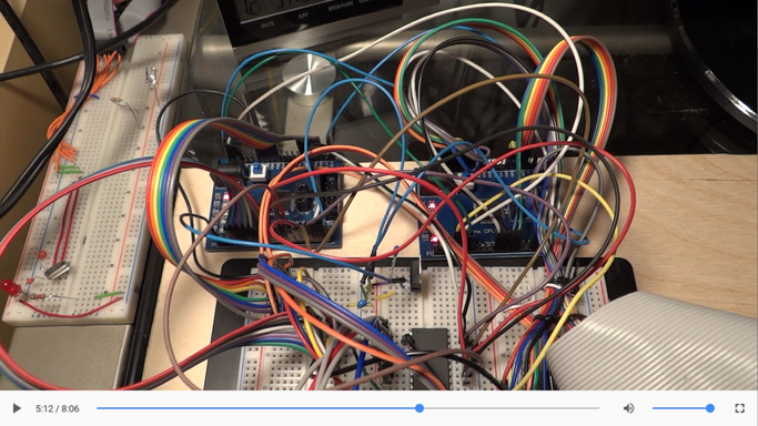

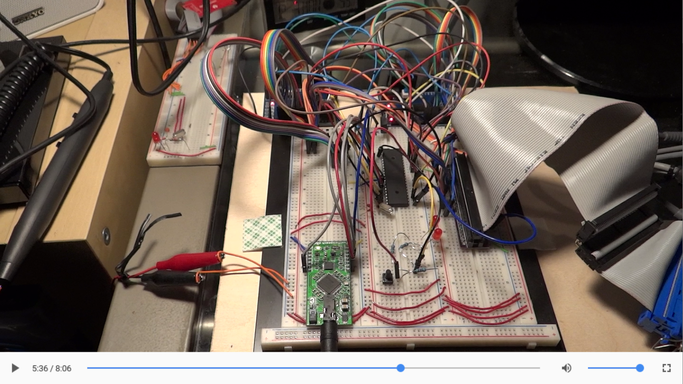

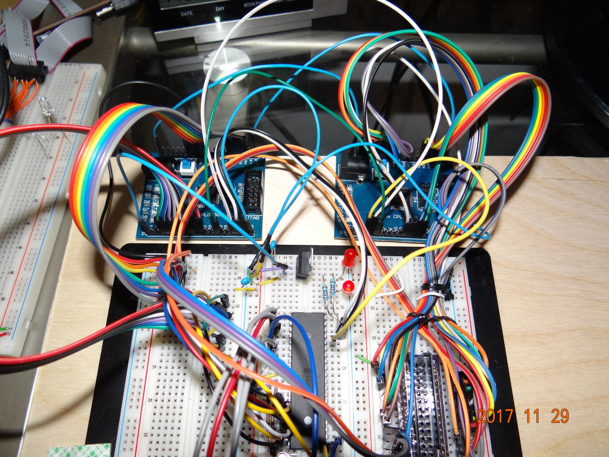

OK, ist aber wild! Anbei.

Zu den BIldern - der CPLD rechts im Bild, der den Spannungswandler in
der Naehe hat, ist der Address-Dekoder. Der CPLD links ist der "Flipflop
Emulator".

Achtung, du liegst falsch!
Es war nicht die Versorgung aus 2 Quellen, sondern der tolle
Drahtverhau, der durch diese Doppelversorgung natürlich noch schlimmer
war. Und weil du durch Entfernen der Netzteile den Drahtverhau etwas
reduziert hast, "funktioniert" das Ganze "besser"...

Ja, am Eingang habe ich allerdings einen Kondensator (ist schlecht zu
sehen auf dem Bild, aber der ist zwischen GND und VCC vom Z80 oben), und
ich hatte versuchsweise auch mal einen an den Ausgang gesteckt, hatte
aber keine Auswirkungen auf Stabilitaet.

Der "Drahtverhau" wird nie zuverlaessig irgendwas dekodieren
oder latchen. So langsam ist ein Z80 nicht, als das ein so
"schlamperter" Aufbau stabil laufen wuerde.
Dem Spannungsregler fehlen die Abblockkondis, die Leitungen
zum Quarz sind zu lang, ... und die Massefuehrung ist ein
Witz, da bunt und quer verteilt.
Mit den ausgeloeteten Spannungsreglern wird es die CPLDs auch
bald grillen.
So wird das nuex...

Ich geben zu bedenken, dass aehnliche Drahtverhaue
https://www.youtube.com/watch?v=GwAH3_dJs_I
bereits bestens mit den beiden 74LS374 Flipflops und einem GAL22V10
funktioniert haben; diese Drahtverhaue sind auch nur Prototypen, die ich
dann in PCBs ummuenze, s. z.B. hier fuer den vorherigen Drahtverhau:
http://www.cpcwiki.eu/forum/amstrad-cpc-hardware/new-'next-generation-speech-synthesizer'-for-the-cpc-464/80/
Aber es stimmt, das ist mein erstes CPLD-Projekt, und diese scheinen
etwas empfindlicher zu sein als meine bisherigen Komponenten.
Ich habe die Kabel und das Breadboard natuerlich auch unter Beobachtung
/ in Verdacht. Ich werde die CPLDs mal etwas besser zusammen bringen und
die Leitungen kuerzen.

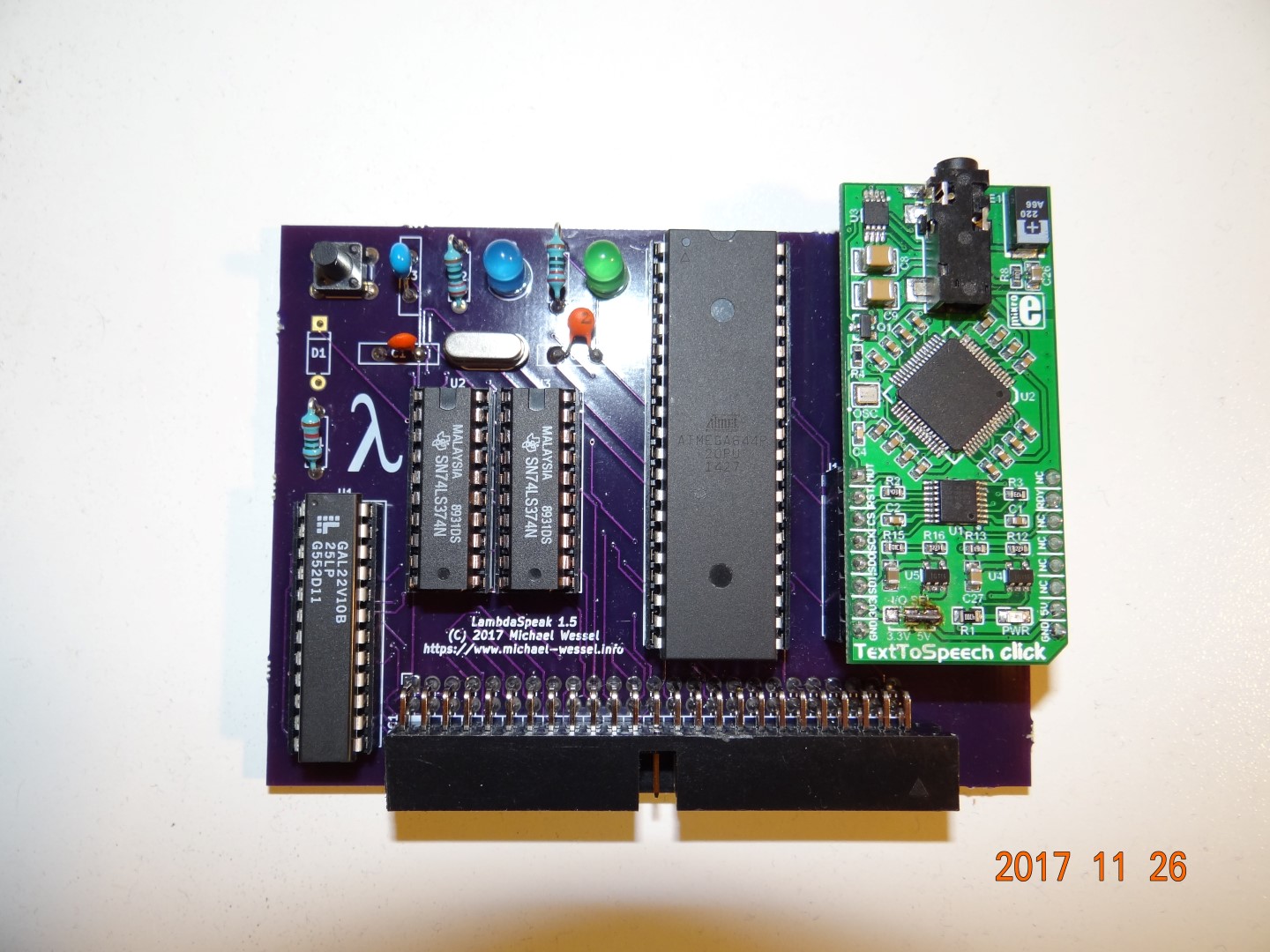

Anbei mal die GAL22V10 + Flipflops basierte Version, die ebenfalls als
Drahtverhau begann :-)
Aber ich stimme voll und ganz zu dass ich den Aufbau aufraeumen und
verbessern sollte, und kuerzere Leitungen! Allerdings glaube ich nicht,
dass es das Problem loest.
Der Sinn der ganzen CPLD-Uebung hier ist lediglich, zu sehen, ob ich die
beiden Flipflops aus dem Design entfernen kann, und GAL22V10 + Flipflops
in ein groesseres CPLD kombinieren kann. Da ich kein groesseres CPLD
DevBoard finden konnte, muss ich hier leider fuer den Drahtverhau 2
kombinieren. Die sich dabei ergebenden Problem haette ich warhscinelich
gar nicht, wenn ich ein groessers CPLD haette, das genuegend IOs haette.
S. auch meine andere Frage nach dem DevBoard fuer einen groesseren CPLD.

Moderator (Firma: Titel) Persönliche Seite #5227678
Der Kondensator gehört nicht in Richtung E-Werk, sondern auf
Millimeterabstand an den Regler...
Michael W. schrieb:
> und kuerzere Leitungen! Allerdings glaube ich nicht, dass es das Problem
> loest.
Aber es schadet mit Garantie nicht. Im Besonderen die Masse muss
unbedingt stabil und verlässlich sein. Wie gesagt: GND gegen GND messen

OK, habe also die CPLD-Spannungsregler sauber entfernt / ausgelötet
(ging einfach!), den externen Spannungsregler sauberer aufgebaut, die
3.3 V und GNDs sauber mit kurzen und doppelten Kabeln verbunden (die
CPLD Boards haben dafür PINs in doppelter Ausführung, auf jeder
"Seite"!), die Breadboard GND und 5V-Schienen ebenfalls "doppelt"
verkabelt. Ergebnis - immer noch Flackern der Power-LEDs, und zwar von
beiden CPLDs. Alle Kabel sind stramm und bombenfest, das Breadboard ist
einwandfrei.
Ich denke jetzt, es muss ein Bus-Konflikt sein, dass ich auf den Z80-Bus
schreibe, wenn ich nicht schreiben sollte... und die CPLDs erkennen das
irgendwie und regeln sofort runter. Das führt zum Flackern der
Power-LEDs, und ich kann das auch im Lautsprecher des CPCs als
"Knacksen" hören, wenn ich den Verstärker voll aufdrehe.
Bratwurst oder Leberkäse vom CPLD-Grill gibt's leider noch nicht.
Entgegen aller Erwartungen bleibt das alles sehr schön kühl :-)
