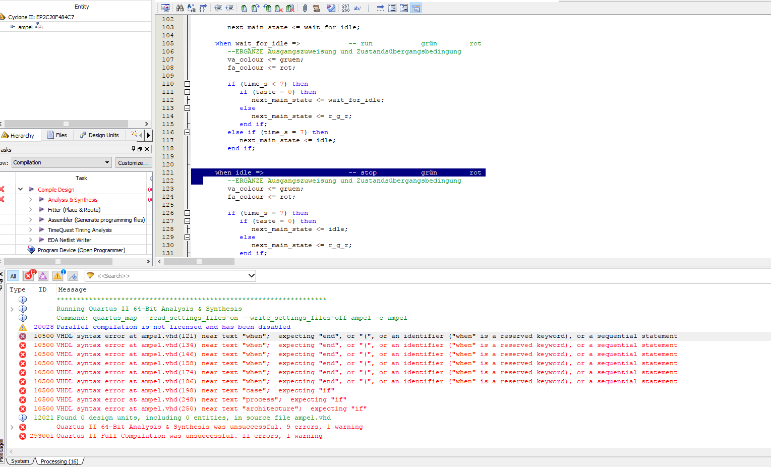

Quartus schlägt mir Fehler aus doch egal was ich gemacht habe es hat
nicht funktioniert.

Ali C. schrieb:
> Mein Code:
> -- gez. Udo Siebertz
"Mein Code"? Soso.
> ampel_control : process(time_s, taste) is --ERGÄNZE Sensitivitätsliste
> begin
>   case main_state is            -- timer        VA        FA
Die Sensitivliste in deinem Code ist überaus lückenhaft. Du solltest den
Rat im Kommentar beherzigen.
> nicht funktioniert.
Du hast das Falsche gemacht. Der Fehler steckt hier in diesen Zeilen:
      else if (time_s = 7) then
        next_main_state <= idle;
      end if;
    when idle =>
Mein Tipp: untersuche mal die Struktur der if-Abfragen. Und behalte im
Kopf, dass es in VHDL ein "elsif" gibt. Dieser "Fehler" taucht dann
übrigens ein paar Mal auf. Und ein paar Mal ist es auch korrekt
geschrieben.
Dann noch die unvollständige Sensitivliste vervollständigt und ein paar
Kleinigkeiten mit fehlenden ' und dann läuft die Synthese und die
Simulation durch.
Aber Obacht: es gibt eine Warnung
"WARNING:Xst:737 - Found 8-bit latch for signal <next_main_state>."
Und tatsächlich: nicht in allen Pfaden des kombinatorischen Prozesses
wird dem Signal ein Wert zugewiesen. Und es wird auch kein Defaultwert
zugewiesen...
BTW: bitte lies die Bedienungsanleitung, die direkt über jeder
Texteingabebox steht. Von dort speziell die [vhdl]-Tags und den Text
"Längeren Sourcecode nicht im Text einfügen, sondern als Dateianhang"...
