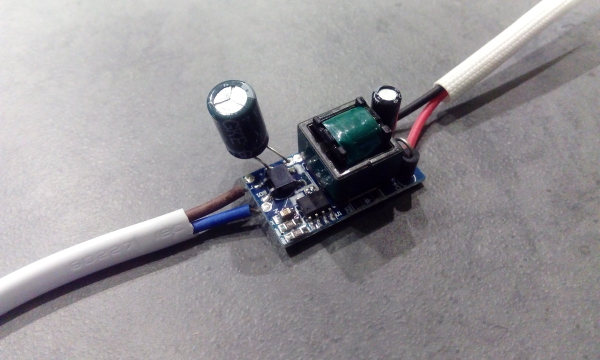

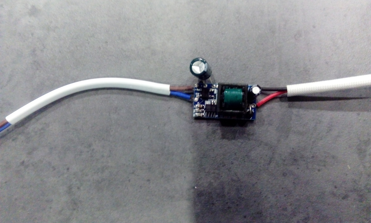

OP #5231482
Lothar M. schrieb:
> Miss mal die Ausgangsspannung dieser "KSQ" ohne Last. Was kommt da
> heraus?
Ohne Last ist die Ausgangsspannung bei 48V...
Lothar M. schrieb:
> Ist an 1 Vorschaltgerät immer nur 1 solcher LED-Spot angeschlossen?
> Oder hängen da mehrere Spots parallel an 1 Vorschaltgerät?
Jeder Spot hat ein eigenes Vorschaltgerät.
hab mal Bilder gemacht...
Moderator (Firma: Titel) Persönliche Seite #5231505
Ok, dann ist es tatsächlich eine KSQ. Und du hast mit der verlinkten
Schaltung soweit den richtigen Ansatz.
