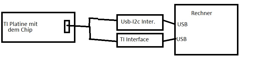

Hallo Leute,
Ich möchte eine Platine von TI mit meinem Rechner steuern und lesen
können.
Da ich parallel mein LabView Programm, und bqWizard (Programm von TI),
parallel ausgeführt haben will, muss ich auch zwei verschiedene
Interfaces verwenden: Usb-I2C und TexasI-Interface(ist protected) Die
funktionieren beide über I2C, und ich habe keine Idee ob es möglich ist,
und wie ich das machen soll?
Hat jemand von euch irgendwelche Idee?
Danke im Voraus,
Mfg
Vlado

Vladimir B. schrieb:
> Da ich parallel ....
Könntest du das mal aufmalen? Mit Bezeichnung der Komponenten und so?
Prinzipiell ist I²C ein Multimaster-Bus. In der Realität haben aber
viele Master ein Problem mit einem zweiten Master am Bus...

Es geht um die Messsteuerungsystem einer Batterie. Die Batterie hat
einen BMS mit TI Chip. Labview steuert Last, PS and liest data vom Chip,
und macht gewissene Messungen. Aber ich möchte parallel dazu über
TexasIInterface auch kommunizieren können.. weil bqWizard hat sehr viele
Anzeigen die ich beobachten will.
Geht es einfach um parallel verbinden, oder soll ich noch etwas
einstellen?
Weil nur parallel verbinden hat nicht funktioniert als ich es so letzes
mal gemacht habe. ;)

Michael X. schrieb:
> Da fehlt nur ein Busschalter.
Nein, da fehlt wesentlich mehr, wenn die beiden Interfaces
gleichzeitig angesteuert werden sollen, wie ganz zu Beginn
nachdrücklich gefordert:
>>>> Da ich parallel mein LabView und bqWizard parallel ausgeführt haben will
> Was wäre ein Busschalter in diesem Situation?
Rein mechanisch: ein zweipoliger Kippschalter. Elektrisch dann ein I²C
Multiplexer, der aber auch irgendwie angeseuert werden muss...
Gast #5227351
I²C kommuniziert im Half-Duplex Verfahren. Ein Master sendet ein
Kommando, danach antwortet der adressierte Slave.
Du willst mehrere Master anschließen. Kann man machen, wenn deren
Software dafür vorgesehen ist.
GLEICHZEITIG können die beiden Master aber nicht auf den Bus zugreifen.
Zu jedem Zeitpunkt darf immer nur einer senden. Deswegen brauchst du ja
Software-Support. Die Programme müssen sich untereinander abstimmen, wer
wann aktiv sein darf.
