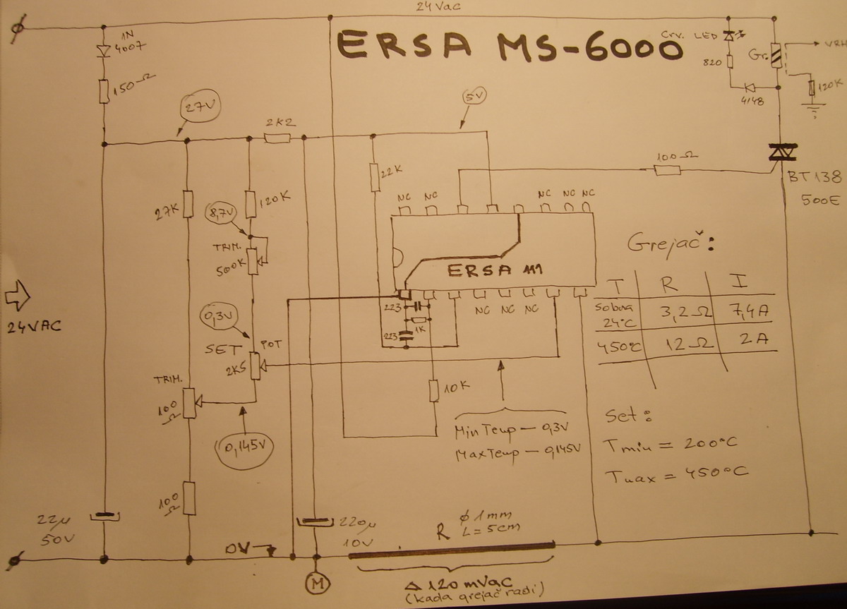

Habe einen Schaltplan gefunden aus dem hiesigen Netz...
Wenn der 22µ Elko nicht mehr passt, dann gibt es einen schönen Rippel-Rappel für den IC und auch dem Triac...
Das gilt natürlich auch für den 220µ Elko...

> Könnte es auch am Lötkolben liegen? Eher nicht. > Ich würde den Lötkolben gerne durchmessen, habe aber > keine Vergleichswerte. In dem von Mani W. bereitgestellten Schaltplan (danke dafür) steht ja 3.2 Ohm bei 24 °C und 12 bei 450 °C. In der Bedienungsanleitung steht für den CT 60 "kalter Lötkolben ca. 3, Lötkolben 350 °C ca. 9-10 Ohm". Ich messe bei meinem 3.0 Ohm bei 14 °C. Jeweils gemessen zwischen den Stiften 1 und 3.
