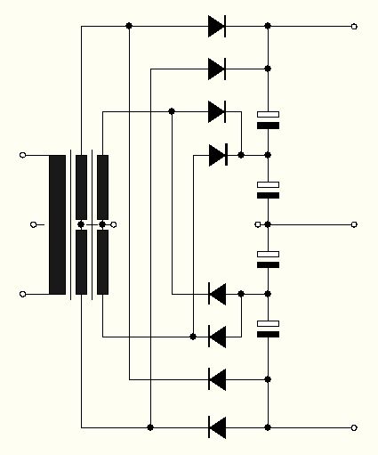

Seit einigen Jahren liegen bei uns nun einige versch. Klasse H
Verstärker - fertig zum Gebrauch - "auf Halde", mit verschiedenen
Bedürfnissen (diverse Leistungen an 4 und/oder 8 Ohm). Zufällig
stolperten wir gestern darüber, und es wurde diskutiert, was zu tun
wäre.

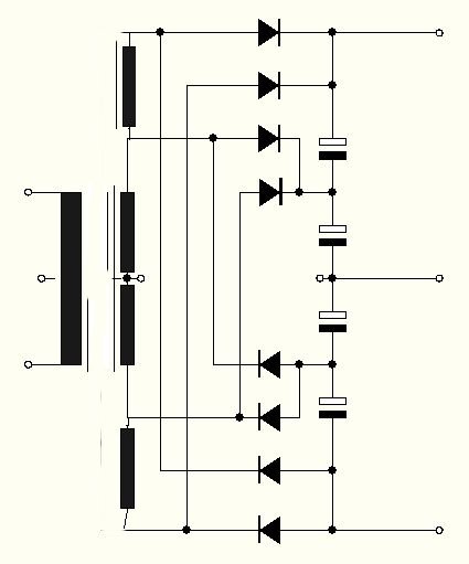

Deshalb nun ein Anfang im Anhang (reine Diskussionsgrundlage), wie z.B.
die Verschaltung der GR für sowohl 1. die gemeinsame Benutzung 2er
Trafos, als auch 2. die Benutzung eines solchen, bei dem aber (wie beim
Beispiel unten bei 2 Trafos) das 2te Paar Wicklungen nicht exakt 1/2 U
des ersten, sondern etwas mehr (halte ich für möglich) oder gar weniger
(ich habe ein mieses Gefühl dabei...), als dies, besitzt, aussehen
könnte.
(Die beiden Primärwicklungen sind zwecks Übersichtlichkeit zu einem
Symbol (mit nur angedeuteter Mittenanzapfung) zusammengefaßt, welches
sowohl die Möglichkeit einer Parallelschaltung von 230V~ - wie aber auch
einer Serienschaltung von 115V~ - Wicklungen "zusammenfassen" soll.
Ähnlich soll die Darstellung der Sekundärwicklungen sowohl für die
Verwendung nur eines, als auch zweier Trafos gelten können. Daß das
Trafosymbol also so nicht ganz "Regelkonform" ist, ist mir klar, ich
hoffe aber diese Erklärung jetzt ermöglicht die problemlose Verwendung
der Zeichnung.)
Die Dioden seien ausreichend spannungsfest, und auch stromtragfähig.
(Evtl. einmal ideal (keine Vf), einmal nicht. Der differentielle
Widerstand aber sei außen vor.)
Die Serien-Verschaltung der ELKOs (alle gleiche Kapazität) ist auch als
Kapazitiver Spannungsteiler zu betrachten, welcher kleinere Abweichungen
ausgleichen könnte. Deshalb wird auch festgelegt, das Ziel seien hohe
Rails im Spannungsverhältnis 2:1 zu den niedrigeren.
Mal angenommen, es handle sich um die versuchte Kombination eines Trafos
mit 2kVA und 2 x 80V~ sekundär mit a): einem 600VA 2 x 40V~, und b):
einem 800VA 2 x 48V~, und der Auswirkungen auf die mögliche Benutzung
jener GR-Schaltung.

#5227325
> jener GR-Schaltung.
Das sind 3 Trafos mit je 2, also insgesamt 6 Wicklungen. Ich sehe in
deinem Schaltplan bloss 4 Wicklungen.
Es ist reichlich uneffektiv, die höhere Spannung mit einer eigene
Wicklung zu erzeugen. Für die halbe Spannung "40V" dient ja schone eine
Wicklung, da kann man die doppelte Spannung "80V" durch in Reihe
schalten einer zweiten 40V Wicklung erreichen.
Also 4 40V Wicklungen (aus 1 oder 2 Trafos).
Oder 2 x 48V (für die kleinere Spannung innen) und 2 x 40V (für die
draufgesetzte Spannung aussen).

Was ich dringend hätte konkretisieren sollen: Der 2 x 80V~ Trafo für die
höheren Rails, mit 2kVA für die "Abdeckung" der nötigen Maximalleistung,
ist schon länger in meinem Besitz. a) oder b) könnte ich zukaufen, um
die niedrigen Rails zu gewinnen.
Mir geht es beim Beispiel um die sinnvollste Verschaltung der
Gleichrichtung für die Kombination des 2 x 80V~ 2kVA mit entweder a),
oder aber b).
Beide wären günstig erwerbbar (b extrem günstig). Und da wäre die Frage,
ob Version b) irgendwelche unvorhergesehenen Probleme machen könnte,
oder ob es gar zu einem zeitlich minimalst versetzten Leitvorgang der
Brücken käme - und (kaum merklich, aber doch) besserem Power Factor.
(Letzteres behauptet mein Kumpel steif und fest.)
(Das ist die "reale" Problematik, beste Lösung gesucht. Der Amp, der als
erster, und mit jenem 2kVA Trafo (+ a oder b) verwendet werden soll,
bringt bis zu 800WRMS an 8 Ohm.)

Gast #5227380
Ja, umgekehrt ginge, glaube ich, schon mal schlecht.
Bei bestimmten Verschaltungs-Variationen scheint es offensichtlich etwas
problematisch, wenn die Spannungen nicht 1:1 (Serie) oder 1:2 (Parallel)
sind.
(Also wenn man die ELKOs so koppelt wie auf meinem Bild.)
Vielleicht eröffnet noch jemand mit viel Durchblick (mir mangelt es
grade daran, es vollständig zu durchschauen), bei welchen Variationen
genau ein Problem entsteh bzw. entstünde, und bei welchen nicht.
Obwohl ich schon fast sicher den 2 x 40V~ kaufen werde, jetzt, da ich
noch mal über diese (gerade genannten) Probleme nachgedacht habe.

#5227467
> oder aber b).
Sinnvoll sind beide nicht.
Wenn du den 80V Trafo schon hast, bräuchte der bloss eine Anzapfung bei
40V in jeder Wicklung.
Weitere Trafos sind überflüssig.
Natürlich reichet für 40V der kleinere Trafo mit 600VA.

Gast #5227824
> bloss eine Anzapfung bei 40V in jeder Wicklung.
Also, "herzaubern" kann ich diese Anzapfungen ja nicht wirklich. :)
Ich bekomme für unter 10 € einen passenden Trafo dazu. So daß ich den
großen dann, wie gewünscht, nutzen kann. Also spricht für mich nichts
dagegen.

Vielmehr interessierten mich die Wechselwirkungen zw. dem kapazitiven
1:1 (bei gl. Kapazität) Teiler, und einer - davon abweichend eben - "zu
hohen" oder "zu niedrigen" Spannung auf der linken Seite der Anzapfungen
jenes kapazitiven Teilers.
Z.B. also der Spitzenwert von 48VAC dort (links vor dem BG), und rechts
davon der Mittelpunkt des Teilers - während dieser oben ja von 80VAC
gespeist wird. Ob hier unerwartete Effekte aufträten, interessierte
mich.

Ausgleichsströme. Natürlich erst kurz nach deren Ende - dann aber
schnell - zum Spannungs-ausgleich führend ... Etc., pp., was alles
geschieht (und mir evtl. unklar ist).
Ebenso umgekehrt für 36VAC statt 48VAC (diesmal also "<= 1/2 VAC außen),
und auch noch mögliche Unterschiede bei unterschiedlicher Konfiguration
des/der Trafos (Michaels Serienschaltung, oder meine
Parallelschaltung...
...lustigerweise könnte man auch mit dem kleinen Trafo die kleinere
Spannung außen von der größeren abziehen - wenn der kleine, wie in D-
sowie EU praktisch üblich, getrennte SW hat, keine MA),
aber diese Gedankenspiele halt auch bis hin zur Betrachtung bei anderen
Verhältnissen als 1:2. Meine Intention war, hier ein paar ungwöhnliche
Infos zu erhalten - vielleicht sogar zu geben, falls Interesse... :)
Übrigens, da ich durch die Blume auch das allgemeine Unverständnis
bezüglich meiner (oder egal wessen) Bereitschaft zur Verwendung zweier
Trafos statt nur eines solchen, glaube, herausgelesen zu haben:
Sicher ist ein (passender) Trafo besser, sicherer, und sogar schöner.
Jedoch war es nicht zuletzt eine Kostenfrage. Die Differenz von <10€ zum
vermuteten / angenommenen Preis eines passenden Trafos wäre doch
sicherlich für jeden, der gerne spart, oder gar sparen muß, eine
Überlegung wert.
Außerdem wird das ganze gut versteckt, dort ist genug Platz, und
irgendwann in nächster Zeit wird jener Class H Monoblock einem Klasse D
Eigenbau weichen - damit aber habe ich noch nicht begonnen.
In der Zwischenzeit - also nur vorübergehend - soll der H-Amp den
Subwoofer eines noch nicht ganz vollendeten Heimkinos wackeln lassen.
Dazu ist ein kleiner Zusatz-Trafo gut genug, finde ich.
Bis hierhin erst mal danke für Deine Gedanken dazu. Ich werde möglichst
bald mal (aber evtl. erst in Monaten - auch wenn die Sache dann wohl
längst läuft, bin und bleibe ich neugierig auf o. g.) das Ganze mit
Spice simulieren, falls keine Beiträge zum gedachten Thema "Variationen
einer Gleichrichtung" kommen sollten, die mich schlauer machen. :)
MfG
