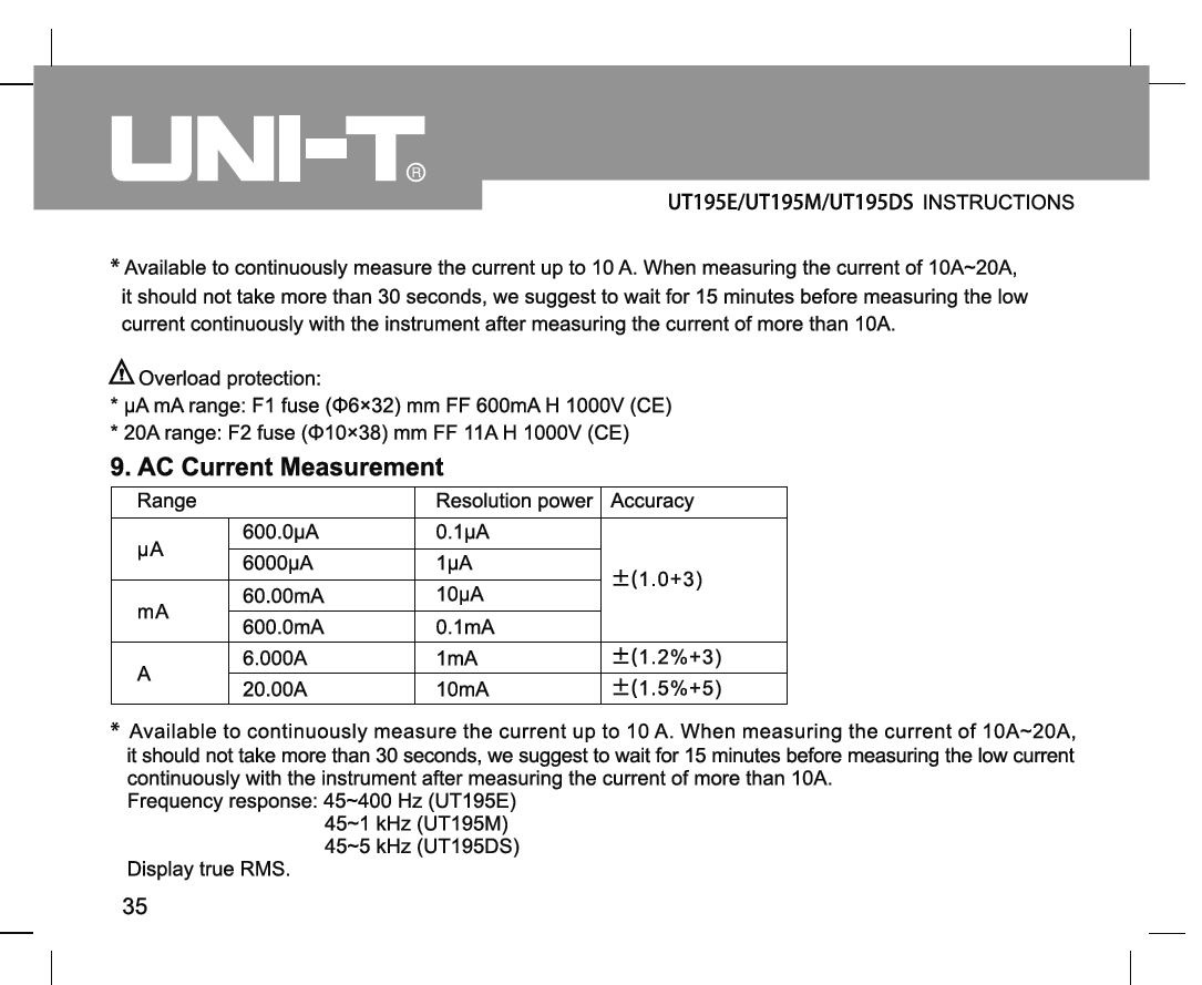

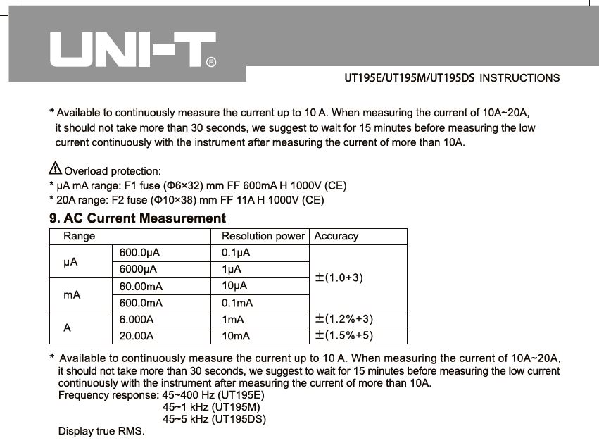

Hallo
Habe da mal eine Frage zu einer Sicherung 10x38mm im
Multimeter. Die Sicherung hat 10A/20KA.
Kann ich da auch eine 10A/30KA einbauen oder sollte die
neue Sicherung die selben Werte haben, wie die alte ?
Fritz schrieb:> Hallo> Habe da mal eine Frage zu einer Sicherung 10x38mm im> Multimeter. Die Sicherung hat 10A/20KA.> Kann ich da auch eine 10A/30KA einbauen oder sollte die> neue Sicherung die selben Werte haben, wie die alte ?
Du solltest das vom Hersteller vorgesehene Modell verwenden.
In Multimetern werden gerne spezielle Sicherungen verwendet, die
einerseits bei Nennstrom einen geringern Spannungsabfall haben und
andererseits bei Überlastung sehr schnell (superflink FF) auslösen,
bevor die Meßwiderstände rauchen.
Leider sind solche Sicherungen recht teuer, ein paar Euro kann solch
eine Sicherung schon kosten.
Ein Grund mehr beim Messen aufzupassen, dass es zu keiner Überlastung
des Meßgeräts kommt.

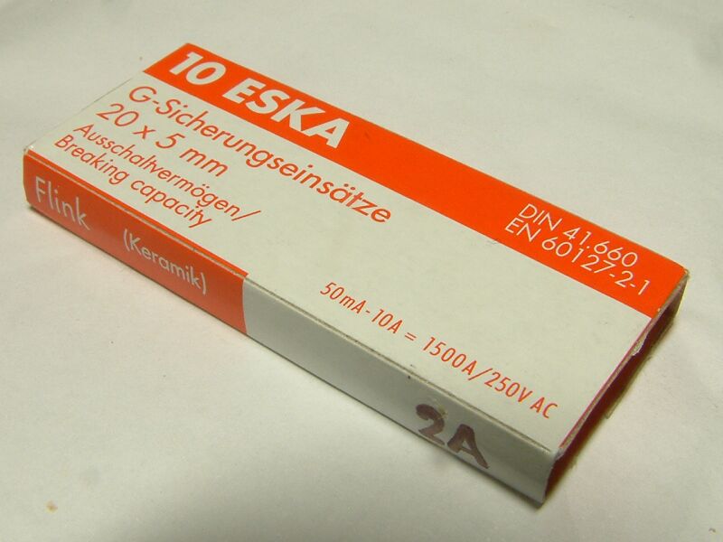

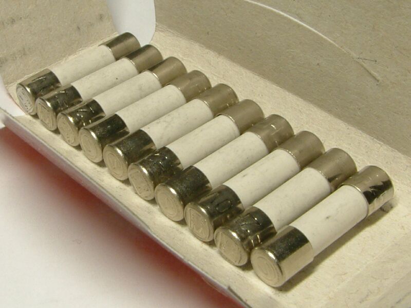

Hatte die Tage bei meinem DMM die Feinsicherung im 200mA Bereich
zerstört und selbige durch eine normale Feinsicherung mit Glasrohr
ausgetauscht (2A flink, 5x20mm).
Nachdem ich jetzt diesen Beitrag lese, habe ich die defekte Sicherung
aus dem Eimer geholt, da sie einen undurchsichtigen Körper
(Sandfüllung?) hatte. Sehe eben, der undurchsichtige Körper ist aus
weißer Keramik (ohne Aufschrift), also kein Glasrohr mit Sandfüllung.
Im Handbuch finde ich nur den Hinweis, dass man die Sicherung nur durch
eine des gleichen Typs ersetzen soll. Im ganzen Handbuch keinen Hinweis
zum Wert oder Typ der Sicherung :-(
Jetzt bin ich etwas verunsichert. Auf der defekten Sicherung steht auf
der einen Kappe F2H250V, auf der anderen Kappe 55F und sowas ähnliches
wie ein B. DMM ist ein älteres Metex M-3630D.
Passt nun eine normale Glasrohr Feinsicherung 2A flink, oder muss es
eine spezielle Sicherung sein?
Gustav K. schrieb:> Bin jetzt etwas überrascht, dass es spezielle DMM-Sicherungen> gibt.> Hatte die Tage bei meinem DMM die Feinsicherung im 200mA Bereich> zerstört und selbige durch eine normale Feinsicherung mit Glasrohr> ausgetauscht (2A flink, 5x20mm).
Verschiedene Multimeter --> verschiedene Sicherungen.
Fluke verbaut gerne die größeren 11x38mm(?).
macht auch Sinn denn die normale 5x20mm oder 6x32mm sind nur bis ca.
250V spezifiziert.
Gustav K. schrieb:> Auf der defekten Sicherung steht auf> der einen Kappe F2H250V, auf der anderen Kappe 55F und sowas ähnliches> wie ein B.
Siehe Anhang.

Zusätzlich zu dem Nennstrom muss man schauen, dass das Schaltvermögen
möglichst hoch ist. Hier ist für ein Billigmultimeter, dass nur eine
5x20mm Feinsicherung hat, ein Wert von 1500 A zu empfehlen. Das
Schaltvermögen ist der maximale Strom, den eine Sicherung abschalten
kann. Eine Glassicherung ohne Sandfüllung hat oft nur ein Schaltvermögen
von 50 A und kann Ströme oberhalb dieses Wertes nicht zuverlässig
unterbrechen. In einer Wohnung liegt der Innenwiderstand des Stromnetzes
bei ca. 0,5 Ohm. Macht man nun durch das falsch eingestellte Multimeter
einen Kurzschluss fließen daher ca. 500 A, ein Strom, den so eine
Glassicherung ohne Sandfüllung nicht unterbrechen kann.

In einem hochwertigen Multimeter ist eine größere Sicherung eingesetzt.
Man sollte hier den Originaltyp wählen, denn es geht um die eigene
Sicherheit. Wenn man eine andere Sicherung nehmen möchte, ist es
notwendig, alle Parameter mit den Werten der Originalsicherung zu
vergleichen. Das betrifft auch das Schaltvermögen und auch die Spannung
sowohl im DC und im AC-Bereich, für die die Sicherung geeignet ist.

Leider gibt es aber auch die 10x38 Größe in unpassender Ausführung.
In einem gebraucht gekauften Fluke 77 II war eine Bussmann FO7B, die hat
ein Glasrohr ohne Füllung und ist mit 10A 32V slow blow bezeichnet.

Vielen Dank für das eingestellte PDF. Jetzt sollte ich nur noch wissen,
wo man diese speziellen DMM-Sicherungen in vernünftiger Stückzahl her
bekommt. Auf die Schnelle habe ich nicht gefunden.

Für mich stellt sich das Problem mit der richtigen DMM-Sicherung wohl
nicht weiter, denn selbige wird nirgends angeboten. Falls jemand eine
Quelle kennt: Benötigt wird 2A flink in der Größe 5x20 (F2H250V 55F).

Gustav K. schrieb:> Benötigt wird 2A flink in der Größe 5x20 (F2H250V 55F)
Habe es mir jetzt etwas einfach gemacht und einfach nach Keramikrohr und
diesen 1.5kA Abschaltstrom gesucht. Fand solche Teile von ESKA, 4 EUR
für 'ne 10er Packung incl. Versand in der Bucht. Damit sollte die Welt
wieder sicher sein.

zu 20A messen, aber im inneren ist eine Sicherung
drin die hat 11A FF (10x38mm).
Wie soll sowas funktionieren ? Müßte die Sicherung
nicht bei 11A rausfliegen ? Wie soll man denn da
bis zu 20A messen können ?
Fritz schrieb:> Was ich jetzt gar nicht verstehe, ist das> es Messgeräte gibt z.B von UNI-T da kann man bis> zu 20A messen, aber im inneren ist eine Sicherung> drin die hat 11A FF (10x38mm).> Wie soll sowas funktionieren ? Müßte die Sicherung> nicht bei 11A rausfliegen ? Wie soll man denn da> bis zu 20A messen können ?
Siehe Anhang.
Und jetzt suchst du das Datasheet einer solchen Sicherung. Da sollte ein
I/t-Diagramm enthalten sein, das aussagt, wie lange sie welchen Strom
durchhält.
Die hält aber bestimmt keine mehrere Sekunden
den hohen Strom aus. Da würde die Sicherung

Gustav K. schrieb:> Fand solche Teile von ESKA in der Bucht ...
Sicherungen sind heute eingetroffen.
Sehen aus wie die alte Sicherung, scheint also zu passen.
