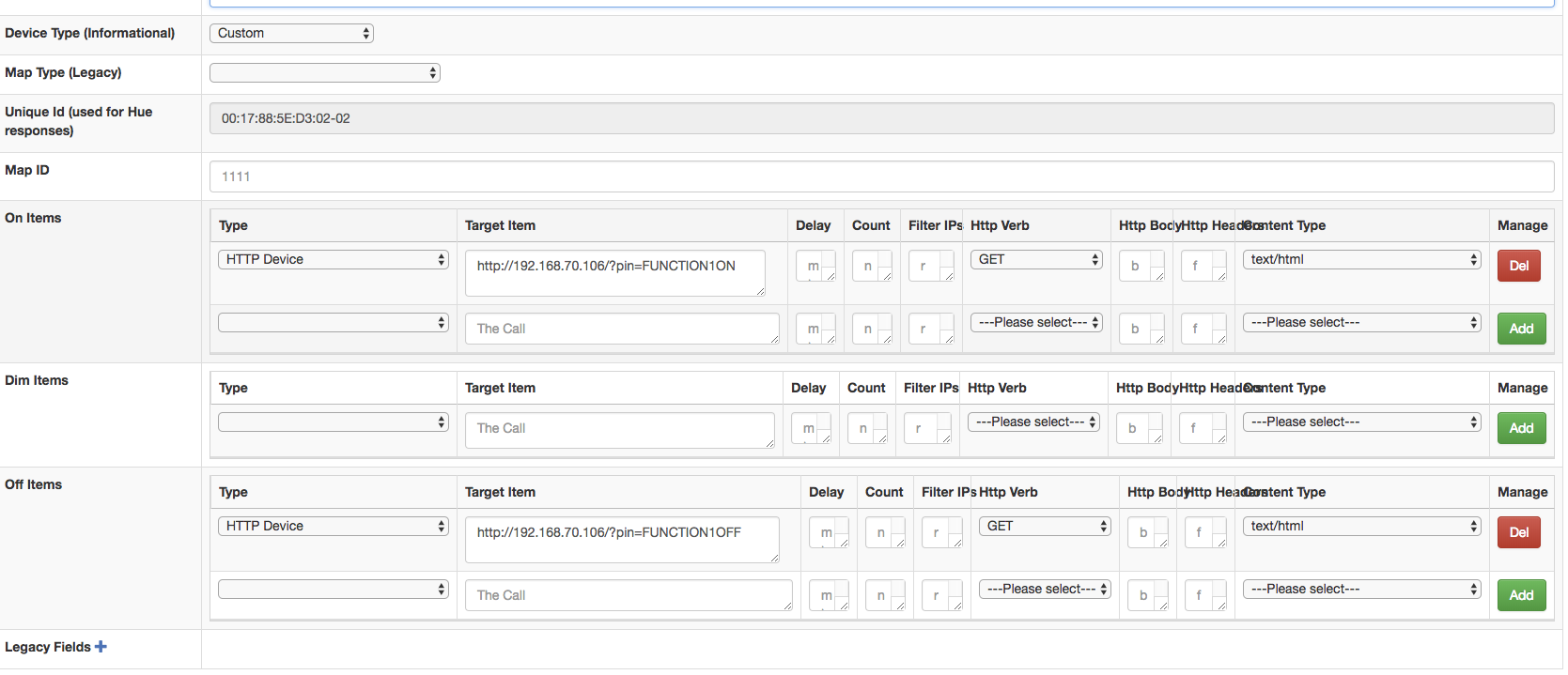

Ich habe seit ein paar Tagen einen Amazon Alexa und wollte diesen heute
in meine "Haussteuerung" integrieren. (Geräte werden mit ESPs und Relais
geschalten)
Als ich dies mit fauxmo (Geräte werden als WeMo Gerät "simuliert") lösen
wollte waren die Befehle immer verkehrt herum. Also ON = OFF, OFF = ON,
deswegen einen Beispielskript genommen um Fehler meinerseits
ausschließen zu können. Auch da tritt der Fehler auf. Da ich im Skript
keinen Fehler gefunden habe der dies verursacht habe ich nach einer
anderen zuverlässigen Lösung gesucht.
Also nächster Versuch mit der HA Bridge, war schnell auf einem Raspi
installiert und das Webinterface läuft einwandfrei.
Meine Steuerung lässt sich beispielsweise über
http://192.168.70.106/?pin=FUNCTION1ON aktivieren (Relais an)
und über http://192.168.70.106/?pin=FUNCTION1OFF deaktivieren (Relais
aus).
Also schnell wie im Internet gefunden eingetragen- leider wird nichts
geschalten und nach einiger zeit kommt eine Fehlermeldung:
"Request Error, Pleae look in your habridge log: error
{"type":"6","address":"/lights/2","description":"Error on calling url to
change device state","method_name":"/lights/2state"}"
Meine Einstellungen siehe Anhang!
Ich wäre sehr froh wenn ich es mit der HA Bridge ans laufen bringe ;-)

Ah gerade beim schreiben ist mir ein möglicher Grund eingefallen:
Der Raspi hängt wenn ich mich richtig erinnere aus Sicherheitsgründen in
einem anderen Netz (portweiterleitung), man kann dennoch auf ihn
Zugreifen aber er kann  nicht auf andere Zugreifen...
Ich teste es morgen mit einem anderem Raspi (anderes Netz)
Ich glaube Problem solved xD.
