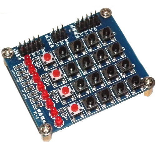

4 x 4 Tastaturmatrix einlesen mit einem STM8S103F3P6. Die Tastatur hat
folgendes Layout und orientiert sich an Handytastaturen die NICHT smart
sind.
Verwendetes Betriebssystem: Linux
Benötigter Compiler:        SDCC 3.6
Uploadtool                  stm8flash oder stm8_bootflash
So gibt bspw. eine kurz hintereinander 3-fach gedrückte Taste "7" den
Buchstaben "q" zurück (eben wie das auf Handytastaturen auch der Fall
ist).
Das Tastaturlayout:
          |   1   |  |   2   |  |   3   |  |  ESC  |
          |   @   |  |  abc  |  |  def  |  |       |
          |   4   |  |   5   |  |   6   |  |  DEL  |
          |  ghi  |  |  jkl  |  |  mno  |  |       |
          |   7   |  |   8   |  |   9   |  | SHIFT |
          | pqrs  |  |  tuv  |  | wxyz  |  | LOCK  |
          |   .   |  |   0   |  |   =   |  |  RET  |
          | * /+- |  | SPACE |  | (){}  |  |       |
