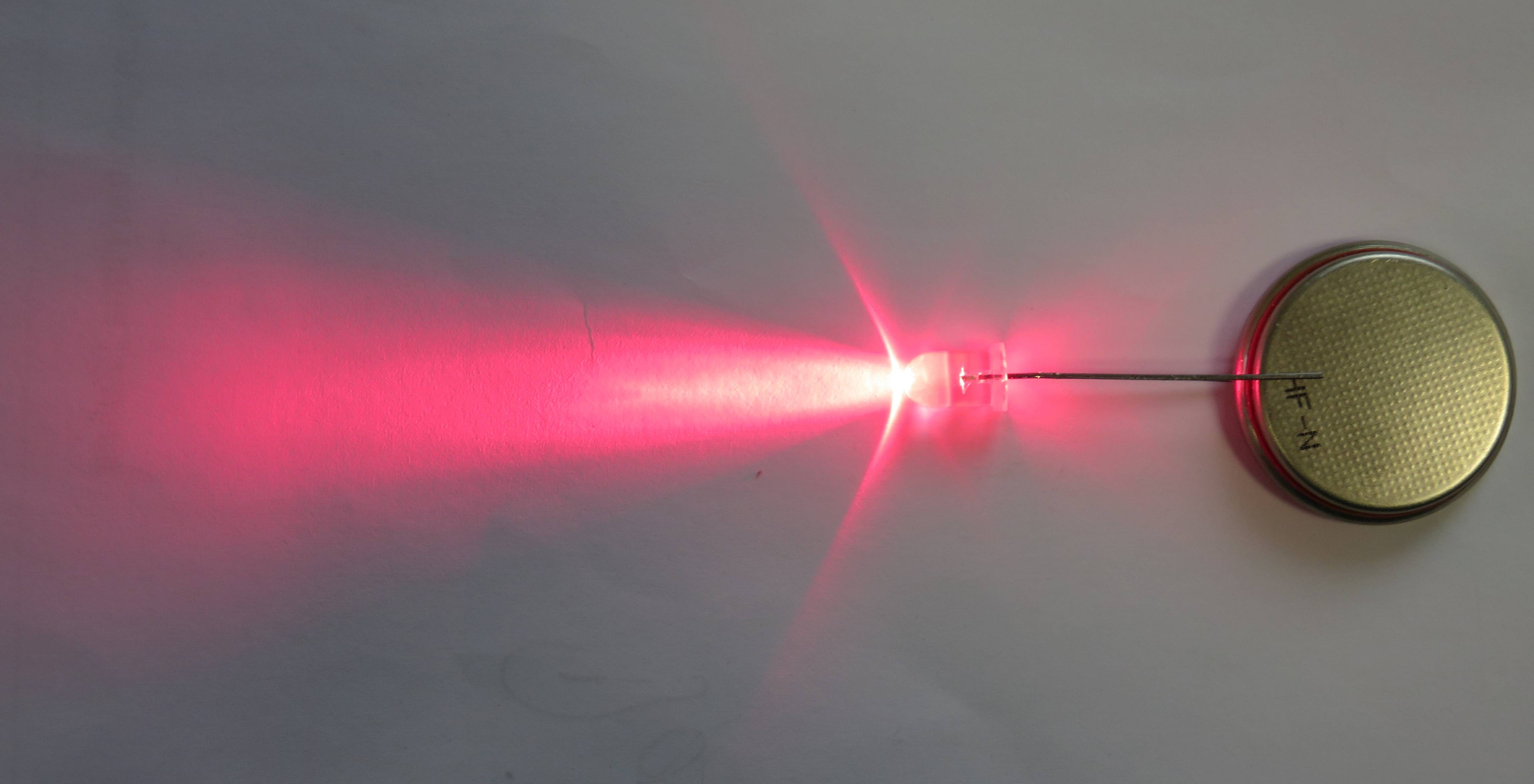

Andreas I. schrieb: > Stimmt, die ist ja weich wie Sau. Aus diesem Grund funktionieren ja auch die billigen LED-Taschenlampen: Lithium-Batterie und weiße LED dran. Vorwiderstand ist in der Batterie eingebaut...

jz23 schrieb: > Lothar M. schrieb: >> Aus diesem Grund funktionieren ja auch die billigen LED-Taschenlampen: >> Lithium-Batterie und weiße LED dran. Vorwiderstand ist in der Batterie >> eingebaut... > Glaub ich nicht. Hier mal ein kleines, schnell aufgebautes Funktionsmodell einer solchen China-Taschenlampe. Die LED glimmt da sogar nach 3 Wochen noch (Such mal nach "LED-Throwie")...
