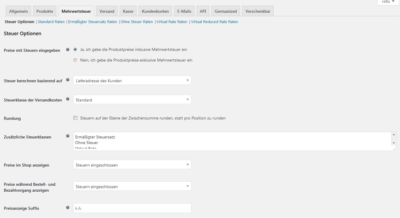

Hallo Leute,
Ich will in die Schweiz Mwst frei verkaufen.
Wie aber mache ich das WooCommerce klar?
Habe jetzt mal die Einstellungen als Bilder angehangen.
Sieht da jemand einen Fehler?
Oder muss ich JEDES Land EINZELN in den Standar Rates eintragen?
(Währe seeeehr umständlich gelöst)
Dankeschön für eine Antwort im Vorhinein.

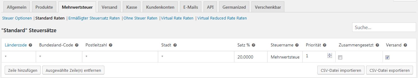

Die Lösung:
Es müssen in den "Stndard Rate" alle Länder extra eingetragen werden.
* funktioniert nicht ! (Eventuell ein Bug?)
Bei Schweiz wird dann halt einfach 0% eingetragen.

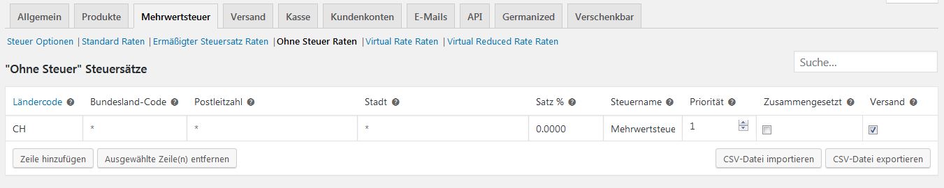

Was aber bitte ist am rechten Bildchen in der oberen Reihe falsch?
USt ist Null, ist doch korrekt, jedenfalls von AT aus gesehen.
Die Schweiz ist EFTA und von der EU aus gesehen Drittland. Da wird weder
für Privat noch Unternehmen USt ausgewiesen oder kassiert.

M. P. schrieb:
> Du musst CH und 0% bei Standard Rates eintragen. Dort muss dann auch das
> * weg und alle Länder getrennt aufgeführt werden.
Fred R. schrieb:
> Die Lösung:
