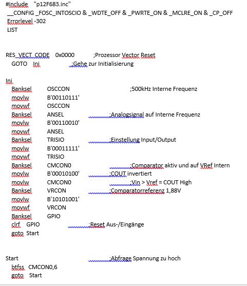

ich wollte ein Programm schreiben an der ich ständig einen Pin überwache
ob die Spannung dort größer ist als die eingestellte Referenzspannung.
Nach einer gewissen Zeit soll eine LED angehen.
Daher dachte ich, den Comparator des PICs zu benutzen (PIC12F683) und
habe bisher folgendes geschrieben.
Im Debugmodus allerdings komme ich nicht über die Abfrage hinaus ob die
Spannung nun größer ist am Eingangspin. Dort habe ich auch bemerkt das
er gar keinen Wert in das CMCON0 Register schreibt.
Teil vom Programm:
Leider als Foto, da die Textkonvertierung das zu unübersichtlich macht
___
Habt Ihr eine Idee was ich hier falsch gemacht hab?

Meinte jetzt lediglich die Softwaredebug Methode.
Die IOs sind doch richtig configuriert, den COUT nehm ich nicht vom Pin,
sondern vom internen Register.
Cin- ist meine Referenzspannung.
Cin+ Pin als IO, da auf Cin+ für den Comparator die interne
Referenzspannung von 1,88V anliegt (zumindest glaub ich das, so richtig
eingestellt zu haben)
aber wenn ich jetzt in den Softwaredebugmodus, also Simulator des MPLAB
X gehe, schreibt er mir wenn er die Config durchläuft in jedes Register
einen Wert, nur in das CMCON0 register nichts, das bleibt auf 00000000.
Daher glaube ich, das er eventuell deshalb bei der Abfrage des Cout, des
CMCON0 Registers nicht weiterkommt da er gar nicht Startet aufgrund der
nicht Konfiguration.
Oder muss ich den Vorab irgendwie aktivieren, bevor ich Konfigurieren
kann?

Ne habs da nur fix reinkopiert, da bloß die paar Zeilen mMn wichtig
sind.
Hab auch im Simulator mal den Wert den ich oben in das CMCON0 Register
reinschreiben möchte, per Hand eingetippt und dann würde alles soweit
wie geplant funktionieren.
Daher ist momentan halt mein bisheriges einziges Problem, dass er den
Wert nicht in das Register übernimmt.
Sorry, die Codeeingabe vorher hatte nicht funktioniert ^^

OP
Im Simulator am PC kann ich doch die IO manuell verwalten.
Wie gesagt, mein einziges Problem mit dem ich nicht zurecht komme oder
es verstehe ist, dass ich alle Register ändern kann um meine
Konfiguration durchzuführen - Nur das CMCON0 Register übernimmt nicht
den Wert 00010100 den ich hineinschreiben will sondern bleibt stur auf
00000000
Wenn ich manuell in der Simulation den gewollten Wert in CMCON0
eintippe, funktioniert zumindest dort auch meine restliche Schaltung.
Aber warum übernimmt er für dieses Register den Wert nicht?
OP
Hab das Progblem nun anders lösen können, das Register nimmt keinen
kompletten Wert an, jedoch wenn ich via BSF die 2 Bits setze übernimmt
er sie.
