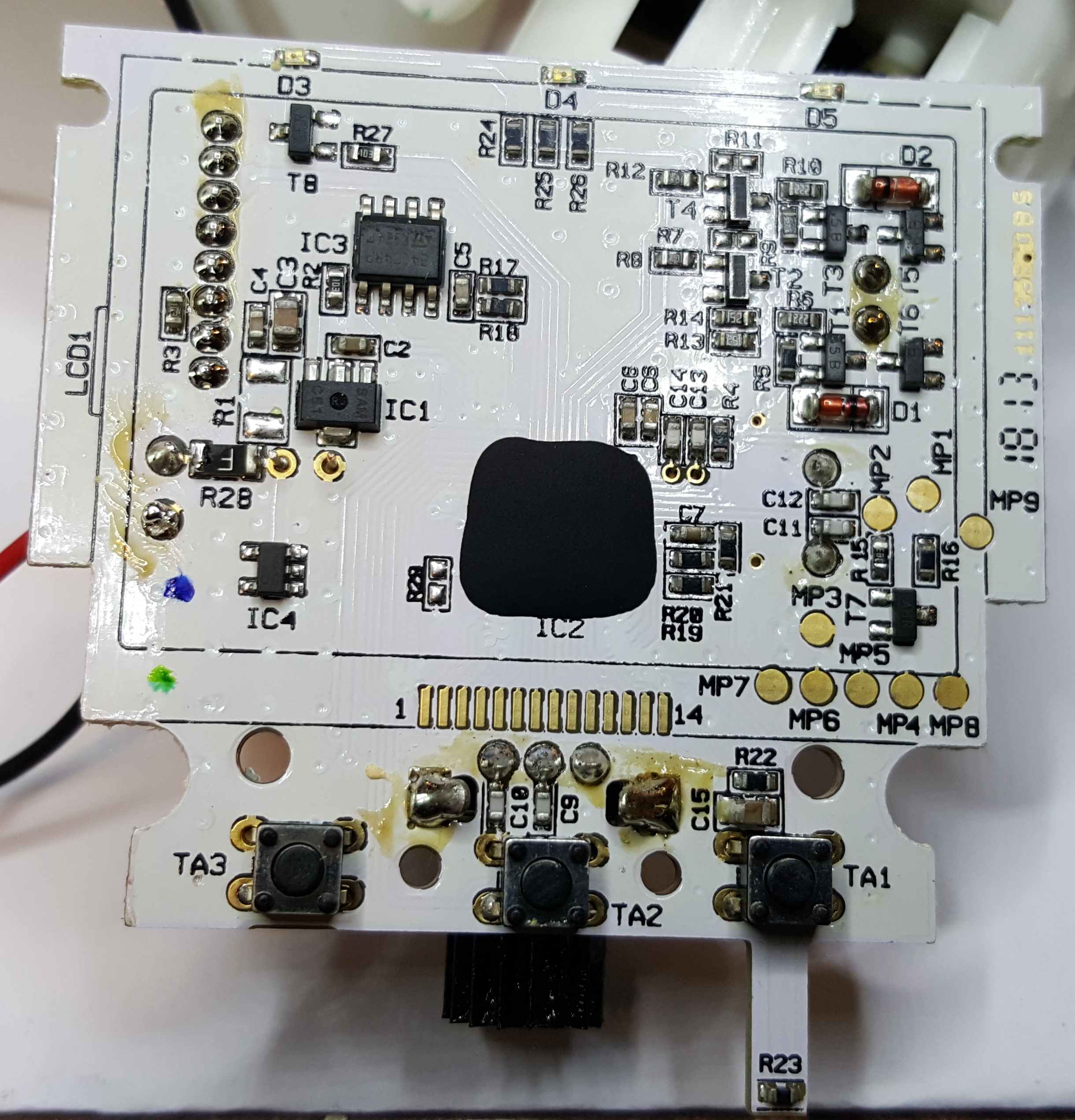

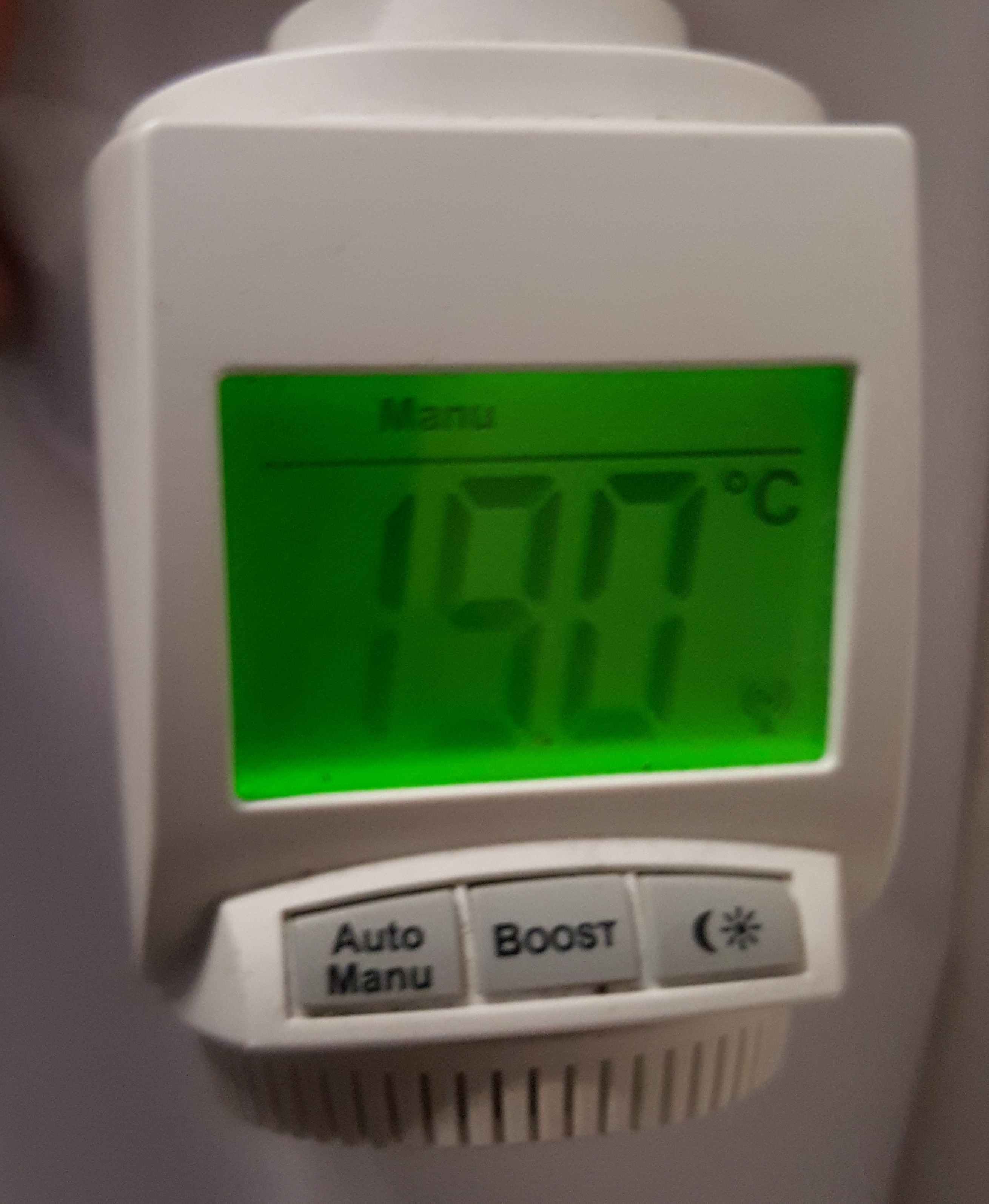

Welcher Prozessor wurde hier verbaut? Ist es ein ATmega169?
Wo findet man einen Schaltplan für diesen Heizungsregler?
Könnte auch ein "MAX! Funk-Heizkörperthermostat" sein.

Entferne die schwarze Pampe von Chip und schau nach !!!
von Nick (Gast)
Wie kommst du auf atmega?
Dein "uC" wird unter dem schwarzen blob bei IC2 sein.
Lohnt sich nicht das ab zu kratzen
von Joachim B. (jar)
ich tippe auf Display Controller unterm blob
Der 8-Piner ist es nicht?
von mmm (Gast)
Ich tippe auf µC mit integriertem Display Controller unterm "Blob".
Der schwarze 8-beiner dürfte ein EEPROM sein.
Wie kommst Du zu dieser Vermutung? Ich würde tippen, dass Atmel zu teuer
für sowas ist...

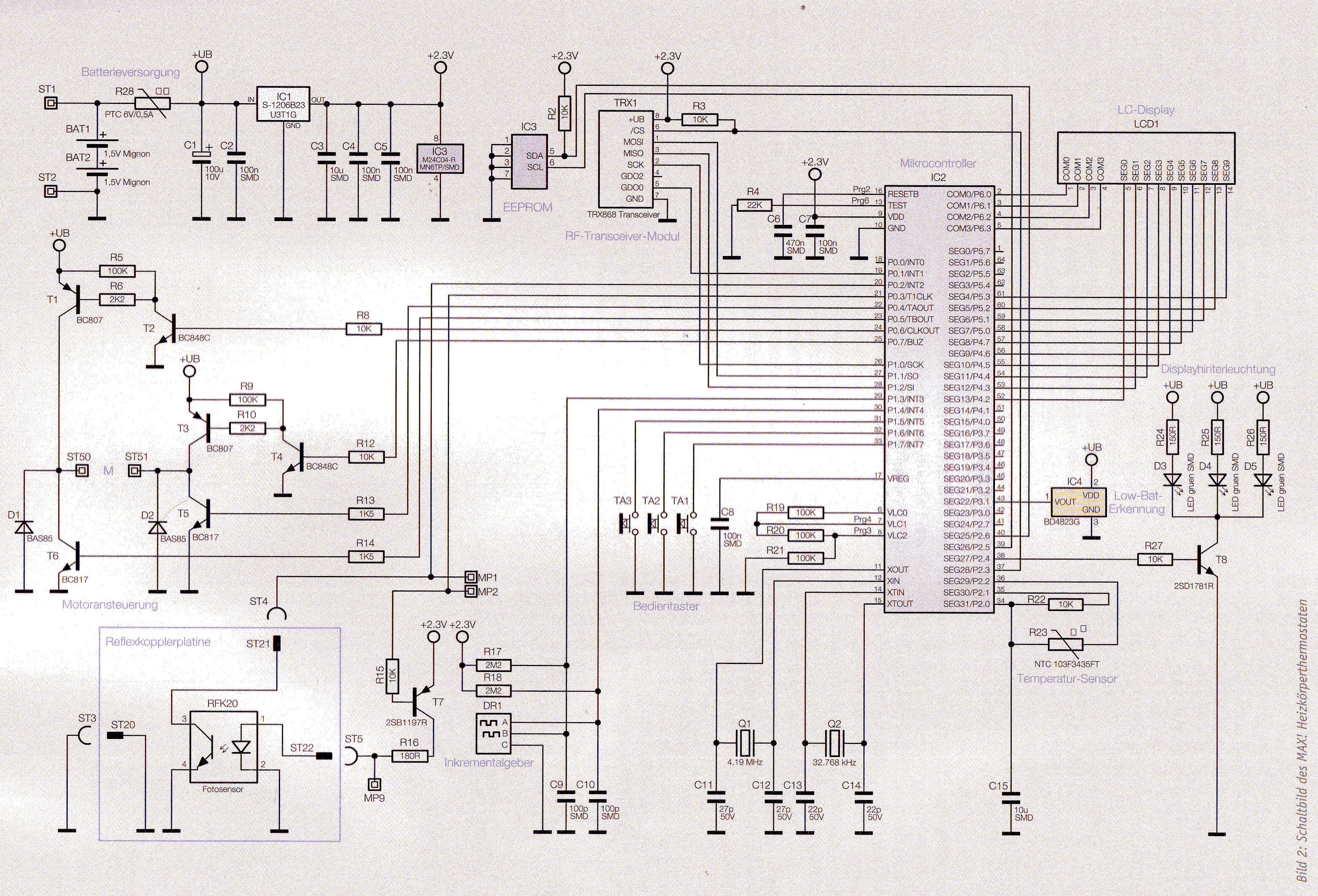

von R. M. (Gast)
Hab irgendwo (eventuell auch direkt bei ELV/Eq3) schon Schaltungen von
ähnlichen Thermostaten gesehen, dort waren OTP-Controller von Samsung
verbaut. Also keine gute Basis für eigene Projekte.
von Pete K. (pete77)
Da ist doch ein 6-Pin Programmiersockel sichtbar. Versuch doch mal den
als ISP zu nutzen und einen Programmer anzuschließen.

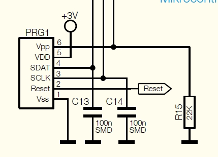

Alle Anschlussvariationen mit "mySmartUSB" ausprobiert... ohne Erfolg
Scheint wohl doch ein PIC o.ä. zu sein?
von R. M. (Gast)
Im Anhang, etwas ältere Modelle. Allerdings scheint in allen
Thermostaten der gleiche Controller verwendet zu werden, den
Pinbezeichnungen nach, wohl MCS-51-artig. Der ISP-Anschluss ist nicht
immer eingezeichnet, aber immer vorhanden.

Kein Wunder, daß ich den µC nicht auslesen konnte, lt. Deinem Schaltplan
könnte es auch ein S3CP72N4 sein.
Es ist auch kein ISP-Anschluss...leider.

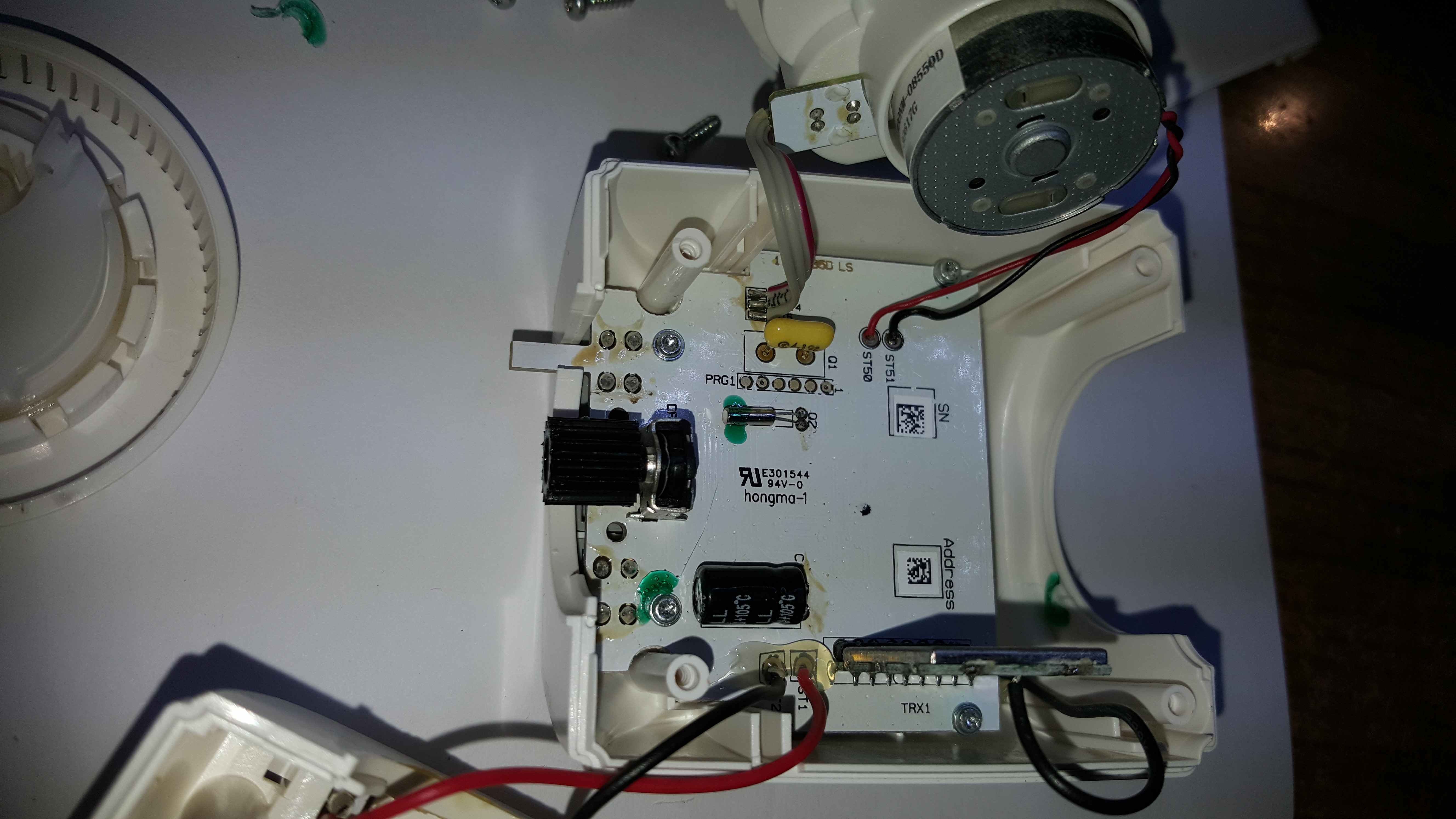

von Harald (Gast)
Habe hier den Schaltplan vom Homematic HM-CC-RT-DN, die Schaltung ist
aus dem gleichen Stall und sieht vom Foto her relativ identisch aus.
Auf jeden Fall ist hier ein STM8L152R8T6 verbaut.
Und nein, den Schaltplan werde ich hier nicht veröffentlichen.

von Harald (Gast)
Mittels Google kann man übrigens den Schaltplan vom Homematic finden,
man suche nach „hm-cc-rt-dn ext:pdf“. Inwieweit das der Schaltung vom
obigen Regler entspricht, ist mir allerdings nicht bekannt.
