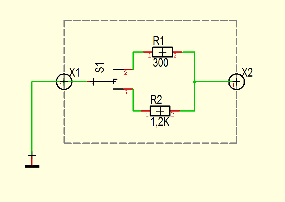

Moin zusammen,
ich habe hier einen "Problemschalter"... Es handelt sich dabei um den
Blinkerschalter eine PKW. Für eine grundsätzlich fertige Komfort- oder
Tip-Blink-Schaltung (also 1x antippen, 3 x blinken oder so ähnlich)
möchte ich diesen Schalter auswerten.
Wie Ihr im Anhang sehen könnt hat er nur einen Ausgang und schaltet
diesen zum links blinken über 300 Ohm, zum rechtsblinken über 1200 Ohm
gegen Masse. Ist der Blinker aus, dann ist der Schalter offen.
Die Schaltung und das dazugehörige Programm hatte ich vor einiger Zeit
schon für ein älteres Auto fertig. Dort wird noch einen ganz
konservativer Blinkerschalter verwendet, der für jede Seite einen
eigenen Ausgang hat.
Am liebsten wäre es mir jetzt eigentlich eine Art "Interface" dass zwei
getrennte Ausgänge hat die sich wie der normale, alte Schalter verhält.
Ob da  beim Blinken nun 5V, 12V oder Masse anliegen ist mir ziemlich
wurscht, da ich die Schaltung sowieso anpassen muss, wobei +5V schon
cool und einfach wären. ;-)
Hat jemand eine ansatzweise einfach zu realisierende und sicher
funktionierende Idee dazu?
Viele Grüße
Michael

von Michael B. (laberkopp)
Es kommt drauf an, welche Spannung sich an X2 einstellt, je nach
Widerstand.
Ohne die Angabe kannst du das nciht auswerten.
von BnE (Gast)
Michael B., an X2 stellt sich ja keine Spannung ein ausser 0V, solange
man keinen weiteren Widerstand nach 12V anschließt. Der
Schaltungsvorschlag von Dietrich hat das richtig berückschtigt.

von Michael K. (stoertie)
Moinsens,
natürlich ist da "was" angeschlossen und das nennt sich bei dem Auto
sogar schon "LCM" (Light-Control-Module) und hat mit einem schnöden
Blinkgeber auch nix gemeinsam (außer vielleicht, dass es unter Anderem
die Blinkleuchten blinken lässt +lach+)
Ich dachte aber mal ich lasse das weg, denn diesen "komischen" Schalter
nachzubilden und dem Modul dann, durch einen Controller gesteuert,
vorzugaukeln, dass da ein normaler Blinkerschalter dranhängt ist - mir
zumindest - dann doch etwas zu simpel für eine Frage im Forum. :-D
Viele Grüße
Michael

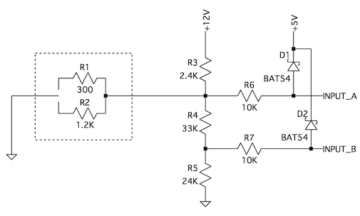

von Joe F. (easylife)
Als "Quick&Dirty"-Lösung könnte man auch anhängendes versuchen.
Schalter in Neutral-Stellung: beide Inputs high
Schalter in Stellung 300 Ohm: beide Inputs low
Schalter in Stellung 1.2K: A ist high, B ist low
Die 12V müssen dafür aber relativ stabil sein.
Besser wäre aus den (10..14V) per Zenerdiode oder LDO erstmal sowas wie
9V zu machen, und das Widerstandsnetzwerk entsprechend auf die 9V
auszulegen.
Brummbär schrieb:
> Viel kaputt machen kann der TO hier aber nichts.
> Zumindest wenn ich hier die ganzen Blinkmuffel und Kampfblinker auf der
> Straße erlebe.
naja... die Erkennung der 1,2K bzw 300 Ohm muss schon sehr zuverlässig
sein.
Sonst besteht die Gefahr, dass es blinkt, aber auf der falschen Seite!
Das ist u.U. noch schlechter, als gar nicht blinken...
Das ganze mit 2 ADC Eingängen zu machen ist da sicherlich die beste
Lösung (1 Eingang nehmen um eine von 12V auf sagen wir mal 4V
runtergeteilte Referenzspannung zu messen, und einen 2. Eingang für das
eigentlich zu messende Signal des Schalters).
Durch die Referenzspannungsmessung wird sichergestellt, dass
Boardspannungsschwankungen keinen Einfluss haben.
Spannungscodierte Taster werden üblicherweise mit 5 V gespeist, nicht
mit KL30. Ansonsten müsstest Du tatsächlich einen Bereich von 8..16 V
(6,5..27 V) abdecken, in dem sich die Spannung auch noch zeitlich ändert
(d.h. Referenz und Schalter müssten synchron gewandelt werden).
Der typische Lenkstockschaltereingang hat 1k nach 5 V und 47k in Serie
zum ADC. Am Eingang ein paar nF als ESD-Kondensator, und direkt am
ADC-Pin 470pF gegen den Spannungseinbruch beim Samplen. Die 5V müssen
natürlich kurzschlußfest gegen KL30 sein, die Schaltung muss short to
battery, short to ground und unerlaubte Widerstandswerte (Verschmutzung,
Fehlerstrom) erkennen können.
