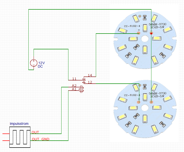

Gibt es ein Wechslerrelais/Zeitrelais in einem?
OP #5229665
Benötigt wird:
Eure Hilfe, um ein bestimmtes Relais zu finden.
Was soll es schalten:

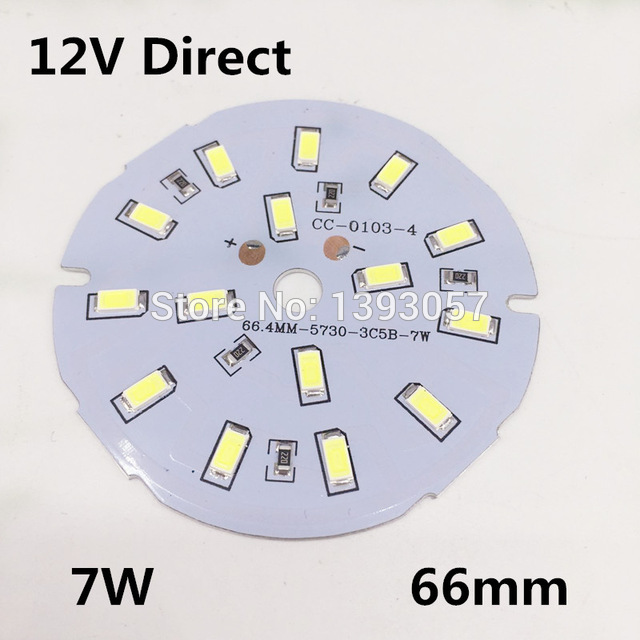

Es gibt 2 Platinen die jeweils mit 15 SMD 5730 bestückt sind. Eine mit
orangen SMD´s die andere in mit weißen SMD´s
Stromquellen:
2 Stromquellen a 12V
Aufgabe des Wechslerrelais/Zeitrelais:
1. Stromkreis ist mit Dauerstrom versorgt und soll die Platine mit den
weißen SMD versorgen.
2. Stromkreis ist mit Intervall strom versorgt und soll die Platine mit
den orangen SMD versorgen.
Der 2. Stromkreis soll den 1. Stromkreis unterbrechen und nach einer
Zeitverzögerung (z.B. Potentiometer) wieder verbinden.
Wunsch:
Das Relais sollte sehr klein sein.
Ich bin für jede, Thema bezogene, Hilfe dankbar.

OP #5229691
Lothar M. schrieb:
> Sind beim Aktivieren der Oragen LEDs die weißen ganz aus?
> Oder blinken die abwechselnd weiß-orange?
> Welche Zeiten sind da geplant? Was ist "sehr klein"?
Weiß ist aus. Sollte erst nach 5 Sekunden reaktiviert werden.
Bis zu 5 Sekunden.
Höhe max 10mm

OP #5229748
Danke für die belehrrungen. Die immer wieder gerne gelesen werden!
Die Schaltung wird für eine Eisenbahnlandschaft gebraucht.
Nichts Sicherheitsrelevantes. Keine BE oder TÜV erforderlich.
Harald W. schrieb:
> in diesem Zusammenhang ist auch die Angabe "2 Strom-
> quellen a 12V" falsch
Beide Stromkreise haben 12 Volt.
Weiße SMD`s sollen deaktiviert sein und erst wieder aktiviert werden.
Sobald 5 Sekunden lang kein Interwalstrom vom 2. Stromkreis kommt.
Ohne die weißen SMD`s zu deaktivieren, würde ich jede SMD-Platine direkt
einem Stromkreis anschließen.

Moderator (Firma: Titel) Persönliche Seite #5229768
Kommen diese 12V aus der selben Quelle? Und hängen auch die LEDs an der
selben Quelle? Muss das unbedingt sowas Mechanisches wie ein Relais
sein? Wer steuert die beiden Stromkreise an?
Elektrisch geht es darum, wie denn der Bezugspunkt (Masse) der
beteiligten Stromkreise ist. Das macht die Sache dann entweder einfach
(alles die selbe Masse) oder kompliziert (lauter unterschiedliche
Massen). Deshalb wäre ein Schaltplan mit den beteiligten "Stromkreisen"
als Diskussionsbasis recht sinnvoll...
Gast #5233756
Richtig so:(?)
Steuersignal für Orange geht an, Weiß geht sofort aus.
Orange blinkt solange Steuersignal anliegt.
Steuersignal für Orange geht aus, Orange geht sofort aus und
Weiß geht nach 5s an.
Und von wem oder was wird das Blinkrealais der Orangen angesteuert?
Das ist mit nem kleinen Tiny und 2 Mosfets in wenigen Minuten erledigt.
Ein fertiges Wollmilch-Relais für diese Aufgabe, dazu noch 1cm hoch,
gibt es definitiv nicht.
Gast #5233761
Gast #5233779
Ich würde es folgendermaßen versuchen.
Die Impulsspannung mit einer Diode gleichrichten und auf einen
Kondensator  und Relais geben.
Damit die Aus-Zeit überbrückt wird.
Dazu noch mit Lade- und Entladewiderstand experimentieren, wegen des
Timings.
Evtl. ein 9V oder 6V Ralais benutzen.

Gast #5233801
Also so wie das jetzt gezeichnet ist kann das jede schnöde
Wechselblinker Schaltung ansteuern. Ggf. mit etwas kräftigeren
Transistoren.
Vorteil.: klappert nicht. Mit Smd Teilen wird das fast beliebig klein.
