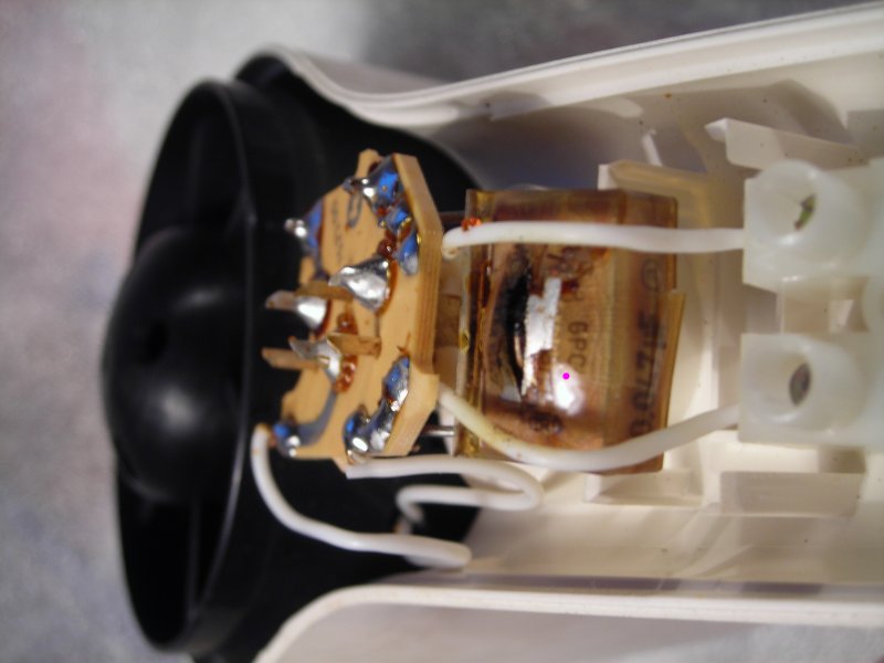

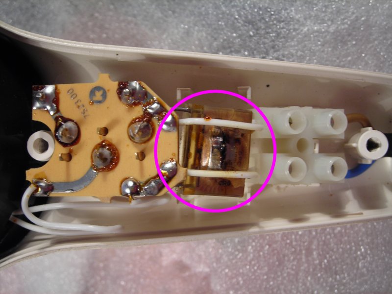

Mein Föhn raucht, bzw hat geraucht, einmal kurz, bevor ich den
Schalter erwischt habe und Schlimmeres verhindern konnte.
Wee auf den Bildern zu sehen hat ein Kondensator reale Leistung
(keine Blindleistung) verbraucht.
Er hat 0.047uF, die Spannungsfestigkeit ist nicht (mehr?) zu
erkennen.
Kann man auch ohne föhnen? Oder braucht der Motor den um sauber
zu arbeiten? Wieviel Spannung müsste ein neuer Kondensator
aushalten?

Benutze den Fön lieber nicht ohne den Kondensator, weil er sonst starke
Störfelder abstrahlt die deine Nachbarschaft belästigen könnte.
Solche Funkentstörkondensatoren kannst du problemlos im Elektronik
Fachhandel bekommen.

Das war ein Funkentstörkondensator
https://www.reichelt.de/Funkentstoer-Kondensatoren/R46-47N-310/3/index.html
> zu arbeiten?
Er funktioniert auch ohne.
> Wieviel Spannung müsste ein neuer Kondensator aushalten?
250V~, es muss ein X2 Typ sein.

Naja, schau dir nochmal die Bilder an, da würd ich schon beim Löten
bleiben.
Ansonsten Zustimmung, wenn man den Kondensator nicht grad rumliegen hat
wirds ne teure Angelegenheit die sich wohl nicht rechnet.
Gast #5230853
Foto nochmal angeschaut => tatsächlich gelötet, aber trotzdem:

Seit der Umstellung sollte man schon einen mit 275V~ nehmen.
