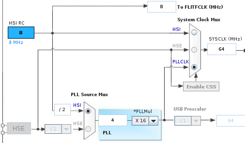

Sehe ich das richtig, dass ich mit dem HSI Oszillator auf maximal 64Mhz
SystemTakt kommen kann?
8Mhz / 2 * 16
Ich wundere mich, dass die Frequenz des HSI immer durch 2 geteilt wird.
Muss das so gemacht werden, oder hätte man den Chip prinzipiell ohne
diesen Teiler bauen können?

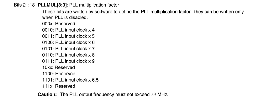

Stefan U. schrieb:
> 8Mhz / 2 * 16
16 ist kein gültiger Wert für PLLMUL (siehe RM0008, Seite 132). Erlaubt
ist maximal ein Faktor von 9, womit mit dem HSI maximal 4*9 = 32 Mhz
möglich sind.

von pegel (Gast)
CubeMX meint:
Datenblatt meint:
Man beachte auch Fussnote 1 auf Seite 123 zum Clocktree:
> 1.   When the HSI is used as a PLL clock input, the maximum system
> clock frequency that can be achieved is 36 MHz.
Natürlich habe ich oben falsch gerechnet, 4 * 9 sind 36MHz.
von STM32 (Gast)
Das gilt aber nur für die connectivity line. Für den STM32F103 gilt der
Clocktree auf Seite 90.
Ah, ok. Dann ziehe ich alles zurück :-)

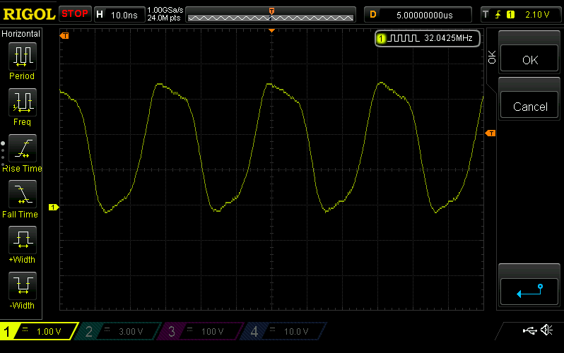

Die Realität bietet PLLCLK / 2 am MCO Ausgang:
