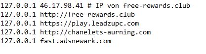

Die Einträge in die Hosts hab ich mal als Bild an gehangen. So sind die Links zur Sicherheit nicht Anklickbar. Mit diesen Einträgen ist jetzt ruhe bei Ebay.
Seit wann kommt eine Protokollangabe mit in die Host-Datei?
Man kann in der Hosts infos zu den jeweiligen Einträgen vornehmen indem man nach dem Eintrag eine Raute Setzt. Alles was nach der Raute kommt wird ignoriert. Oben in der Hosts ist das auch nochmal erklärt mit der #.

Michael M. schrieb: > Man kann in der Hosts infos zu den jeweiligen Einträgen vornehmen indem > man nach dem Eintrag eine Raute Setzt. > Alles was nach der Raute kommt wird ignoriert. > > Oben in der Hosts ist das auch nochmal erklärt mit der #. Darum geht es nicht. Die Hosts-Datei dient aber der Namensauflösung und wird üblicherweise befragt, bevor ein externer Domain Name Service (DNS) befragt wird. Deswegen gehören in die Hosts-Datei nur die Domainnamen, nicht aber die Angabe des Protokolls.

Sorry war ein Missverständnis meinerseits mit den Protokolleinträgen in der Hosts. Diese hab ich jetzt bereinigt.
