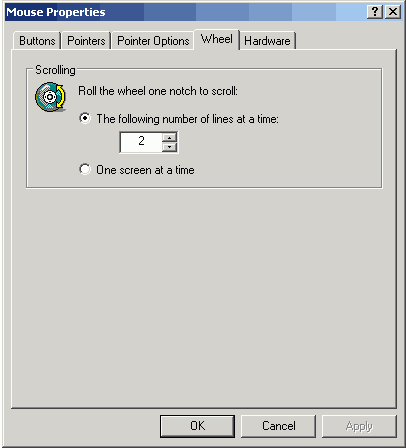

Genau andersrum. Um so empfindlicher das Mausrad, desto schneller das
Scrollen.
Das Mausrad(Hardware) teilt nur mit, wie viele "Schritte" es macht.
Die Treiber(Software) entscheidet wie weit jeder "Schritt"
weiterscrollt.
In der Systemsteuerung(Maus) kann man den Bildlauf(Rad) einstellen.

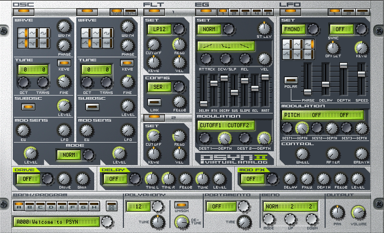

OP (Firma: Keine) #5231409
die Idee ist mit dem Poti Softwaresynthesizer zu bedienen. Zur zeit
mache ich das mit einem Midicontroller. Was sich durch den Poti ändern
würde wäre, ich müsste nicht mehr über die Learnfunktion erstmal die
Parameter zuweisen bevor ich sie ändere sondern könnte einen Parameter
einfach anwählen und den wert gleich ändern. Gerade mit einem Laptop
wäre das praktisch da ich hier überwiegen mit einem Touchpad arbeite.
Kennt ihr denn einige Mäuse die höhere Auflösungen haben? Ich dachte die
wären alle gleich.
Gruß, Tomas

OP (Firma: Keine) #5231526
Stefan U. schrieb:
> Ich habe immer noch keinen Schimmer davon, was du machen willst.
> Willst du das Signal vom Rad einer Maus erfassen oder simulieren? Und
> wie passt da ein Poti mit seinem beschränkten Drehwinkel rein?
> Was für eine Art von Input benötigt denn der Software Synthesizer? Bist
> du dessen Programmierer oder musst du Standard-Eingabegeräte simulieren?
> Wenn du das nicht in Worte fassen kannst, dann hilft vielleicht ein
> Bild.
Hallo Stefan,
Ich bin reiner Anwender also kein Programmierer.
Im Grunde genommen geht es nur darum das Mausrad durch einen Poti zu
ersetzen. Ich dachte da an ein Endlospoti wie es bei vielen
Midicontrollern üblich ist. Die Synthesizer die ich damit bedienen
möchte sind VST/DXI Plugins wie der im Anhang. Im Moment ist es so das
ich mit der Maus einen Regler vom Synth auswähle und den Regler
anschließend mit dem Mausrad bewege. Wenn das nicht geht oder sehr
schwer ist würde ich auch bei einer handelsüblichen Maus bleiben. Gibt
es da denn auch welche mit höheren Auflösungen? Jetzt ist es so das die
Einstellungen am Synth über das Mausrad zu grob sind.
Z.B. ich möchte die Lautstärke des Synths ändern. Ich wähle den
Lautstärkeregler mit der Maus aus und und stelle ihn nun mit dem Mausrad
ein. Die Schrittweite ist zum Beispiel so das die Sprünge in dreier
Schritten sind ( Level 10 auf Level 13 ...16...19..etc ). Ich hätte
gerne die Möglichkeit zumindest in einer Schritten ein zu stellen.
Gibt es sonst Mäuse mit höheren Aulösungen?
Danke, Tomas

Das ist reine PC-Software-Sache. Die Maus sendet dass sich das Rad um
eine Rastung weiter gedreht hat, und die Software springt um 3 Schritte
weiter. Das kannst du durch Umbauen der Maus nicht ändern. Schau
erstmal, ob sich in der Software einstellen lässt, dass eine Maus-Raste
auch ein Regler-Schritt ist. Ggf. hilft auch der Mauseinstellungs-Dialog
von Windows, da kannst du einstellen wie viele (Text)-Zeilen eine
Rastung scrollt.

Das wird wohl von der Software so vorgegeben sein. Deine Maus wird wohl
kaum drei Impulse pro Rastung erzeugen. Durchsuche mal die Einstellungen
des Programmes. Eventuell hat auch die Einstellung des Scrollings in der
Systemsteuerung einen Effekt (obwohl das schon ziemlich gaga wäre).
Auf jeden Fall musst du das zuerst klären. Solange die Software aus
einem Impuls drei Schritte macht, ist jede Hardware-Änderung sinnlos.

Für dein Vorhaben benötigst du keine Mausrademulation, sondern einen
externen USB Midi-Controller.
z.B. den "Faderfox PC4" oder eines der vielen anderen Geräte.
Nachdem einmal die Knöpfe des Controllers auf die Knöpfe deines Plugins
gemappt wurden, kannst du die Plugin-Fader direkt mit der Hardware
einstellen, ohne die Maus mühselig auf den entsprechenden
Bildschirm-Knopf schieben zu müssen. Für das mappen gibt es in der
Software in der Regel einen "learn" Modus, d.h. man klickt den Knopf auf
dem Bildschirm an, dreht einen Knopf am Controller, und fertig.

Seine Frage ist daraus entstanden, dass er genau das nicht will:
Tom M. schrieb:
> Zur zeit mache ich das mit einem Midicontroller. Was sich durch den Poti
> ändern würde wäre, ich müsste nicht mehr über die Learnfunktion erstmal
> die Parameter zuweisen bevor ich sie ändere sondern könnte einen
> Parameter einfach anwählen und den wert gleich ändern.

P.S.: Es gibt durchaus auch VST-Plugins, die sich ueberhaupt nicht
fuer das Rad der Maus interessieren.
Da bleibt dann sowieso nur der Midicontroller...
