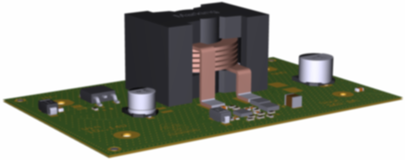

Schaltregler verursachen in der Praxis leider am meisten Probleme in elektrischen Schaltungen. Und zwar sowohl aus EMV-Sicht als auch innerhalb der Schaltung. Die folgenden Tipps können auf keinen Fall die einschlägige Literatur zu diesem Thema ersetzen, haben sich aber oft als sehr hilfreich erwiesen. Es handelt sich jedoch nicht um eine Einführung in die Funktionsweise oder gar um eine konkrete Auswahlhilfe für den „besten“ Schaltregler. Natürlich ist mir bewusst, dass bei einem Hobbyprojekt und leider auch bei vielen kommerziellen Lösungen kaum Wert auf ein sauberes Design gelegt wird, aber man kann die wichtigen Punkte trotzdem mal ansprechen:
  • Schaltregler haben prinzipbedingt eine schlechtere Transient Response als Linearregler. Die Ausgangsspannung schwankt also stärker bei Laständerungen. Daher auch aufpassen was beim Aufwachen eines leistungsfähigeren Mikrocontrollers aus dem Sleepzustand passiert ( = sprunghafte Änderung der Stromaufnahme).
  • Stepdownkonverter benötigen richtig dimensionierte und platzierte Eingangskondensatoren / Filter. Bei Aufwärtswandlern sind eher die Ausgangskondensatoren kritisch.
  • Bei Stepupkonvertern gibt es keinen Schutz des Eingangsspannungskreises gegen Kurzschlüsse am Ausgang. SEPIC, Ćuk und Zeta-Wandler haben dieses Problem nicht, brauchen aber zwei (einzelne oder, oft vorteilhafter, gekoppelte) Induktivitäten.
  • SEPIC, Ćuk und Zeta-Wandler sind sehr hilfreich bei Batterieanwendungen, weil die Ausgangsspannung über und unter der Eingangsspannung liegen kann. Zudem haben sie einen kontinuierlichen Eingangsstrom, also keine für die Batterie schädliche pulsförmige Stromaufnahme. Einen SEPIC-Wandler kann man einfach mit nahezu jedem Boost-IC und einer gekoppelten Induktivität aufbauen. ZETA-Wandler haben eine noch sauberere Ausgangsspannung.
  • Es ist empfehlenswert, am Ein- und Ausgang von Schaltreglern zusätzliche Plätze für zunächst nicht bestückte (SMD) Kerkos in verschiedenen Baugrößen bereitzuhalten. Damit können Störfrequenzen (mit schnellem Oszilloskop und einer sauberen Masseverbidung messen!) effektiv bekämpft werden.
  • Bei Buck-Boostkonvertern kann es kleinere Unstetigkeiten beim Übergang vom Buck (Stepdown) in den Boostbetrieb (Stepup) geben.
  • Die Wahl der Diode(n) bei Schaltreglern (schnell oder „weich“ schaltend) kann den entscheidenden Unterschied bei der EMV-Thematik bewirken.
  • Induktivitäten können einen harten Übergang in den Sättigungsbereich (i.A. feste Kerne) oder eine weiche Sättigungskennline mit sanften Übergang (i.A. Pulverkerne) haben. Die Sättigungskurven sind temperaturabhängig und der Abfall der Induktivität in der Sättigung kann zu Stabilitätsproblemen bei Schaltreglern führen.
  • Bis ca. 400kHz sind Eisenpulverkerne einsetzbar, darüber eher MnZn bzw. NiZn für sehr hohe Frequenzen (bis GHz-Bereich) verwenden
  • Induktivitäten haben oft einen spezifizierten Wicklungsanfang (mit Punkt gekennzeichnet). Diesen mit der elektrisch unruhigeren Spannung (z.b. Switch bei Spannungsreglern) verbinden, da die äußeren Lagen dann die Störungen potenziell besser abschirmen können.
  • Bei geschalteten Induktvitäten geschirmte Ausführungen bevorzugen. Eine Schirmung ist aber natürlich nie perfekt / vollständig.
  • Mehrere Schaltregler auf einer Platine sollten entweder synchronisiert (nicht bei allen Typen möglich) oder zumindest getrennt befiltert werden. Ansonsten kann es Probleme mit Mischfrequenzen (Beat Frequency) geben.
  • „Spread Spektrum“ Schaltregler verteilen ihre Störungen (oft leider auf Kosten der Effizienz) über einen breiteren Frequenzbereich, was die Einhaltung von Limits vereinfacht. Unterm Strich produzieren sie aber mehr Störungen und bei schlechter Ausführung sieht man die Modulationsfrequenz deutlich im Spektrum.
  • Schaltregler mit integriertem FET(s) sind i.A. "ruhiger", aber nur bis zu einer gewissen Stromstärke lieferbar. Bei externen FETs kann mit einem Gatewiderstand die Anstiegszeit eingestellt werden, um die Emissionen (auf Kosten der Effizienz) zu verringern.
  • Switched Capacitor Schaltregler (keine Induktivität) sind bei geringen benötigten Strömen (<100mA) aus EMV-Sicht eine sehr gute Alternative und sehr oft auch kompakter. Bei High-K Kerkos als schaltendem Element sollte man aber auf mögliche hörbare Töne aufpassen (Lautsprechereffekt).
